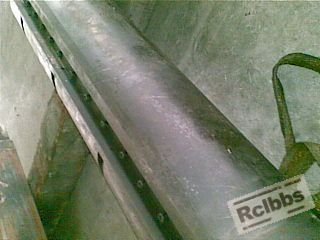

 楼主| 发表于 2009-4-22 20:06:14 | 显示全部楼层
氮化后的颜色
[ 本帖最后由 kuailyixia 于 2009-4-22 20:23 编辑 ]
氮化后的颜色
氮化后的颜色
签到天数: 355 天
发表于 2009-4-22 20:48:52 | 显示全部楼层
回复 11# kuailyixia 的帖子
渗氮前的清洗是怎样进行的?零件出炉时炉温是多少度?可能与这两个因素有关。
签到天数: 910 天
发表于 2009-4-22 21:23:30 | 显示全部楼层
好象氮化层浅了,和没有清洗一样
 楼主| 发表于 2009-4-22 21:26:37 | 显示全部楼层
我公司是没有做热处理的,我们是外加工。我就怀疑他们有没有氮化,因为一般氮化都是灰色的。加上我们要求是60度。至于他们的零件出炉时炉温我就不知道了。
