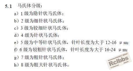

发表于 2009-9-18 15:11:02 | 显示全部楼层
在轴承钢的评级中,有隐晶马氏体,细小结晶马氏体,细小针状马氏体之说。未见隐针马氏体之说。是否楼主将细小针状马氏体,理解成隐针马氏体了。或某些专家的自定义。我同意楼上的看法。
发表于 2009-9-18 18:37:13 | 显示全部楼层
赞成杨工观点。这也可能是不同行业的不同叫法,如楼上付工介绍的轴承钢的评级中有隐晶马氏体,而在活塞销的金相检验标准(JB/T 8118.2-1999)中则有隐针马氏体的叫法。
