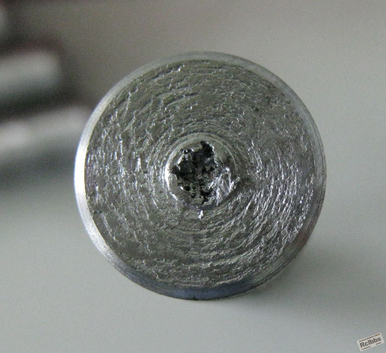

ZG230-450铸件,供应商提供两批货,故提供6根试棒,拉伸试验前,加工试样时,车工发现车后试样中心明显出现气孔和疏松,结果6根拉升伸试样强度偏下限,断后伸长率5根不合格。厂家技术人员过来协商解决,一看断口说“我们没有按国标浇注试样,我们是竖浇(标准规定为横浇),明天我给你们拿两根横着浇注的肯定合格。”
天啊,这种供应商我们公司领导也不淘汰,汗啊!

发表于 2009-5-6 10:42:22 | 显示全部楼层
原帖由 米兰妖刀 于 2009-5-5 12:21 发表
ZG230-450铸件,供应商提供两批货,故提供6根试棒,拉伸试验前,加工试样时,车工发现车后试样中心明显出现气孔和疏松,结果6根拉升伸试样强度偏下限,断后伸长率5根不合格。厂家技术人员过来协商解决,一看断口说: ...
请问一下,后来横浇的合格了吗?
 楼主| 发表于 2009-5-6 11:04:53 | 显示全部楼层
横浇的试样供应商就没有音讯了,等我们受不了的时候不注意就用了,等我们犯错呢

横浇和竖浇有区别吗,横浇就没用气孔和疏松的现象了吗?铸件试验的机械性能检测主要是试样的热处理状态吧,我们是调质后检测机械性能的。

 楼主| 发表于 2009-5-7 10:23:11 | 显示全部楼层
这是常识
原帖由 喜欢上岸的鱼 于 2009-5-7 09:08 发表
要测试断后伸长率的铸钢件国标规定横浇,对于不需要测试断后伸长率的灰铸铁规定竖浇,断后伸长率要均匀变形,所以横浇能保证材质相对均匀一些。
我觉得这是常识啊
