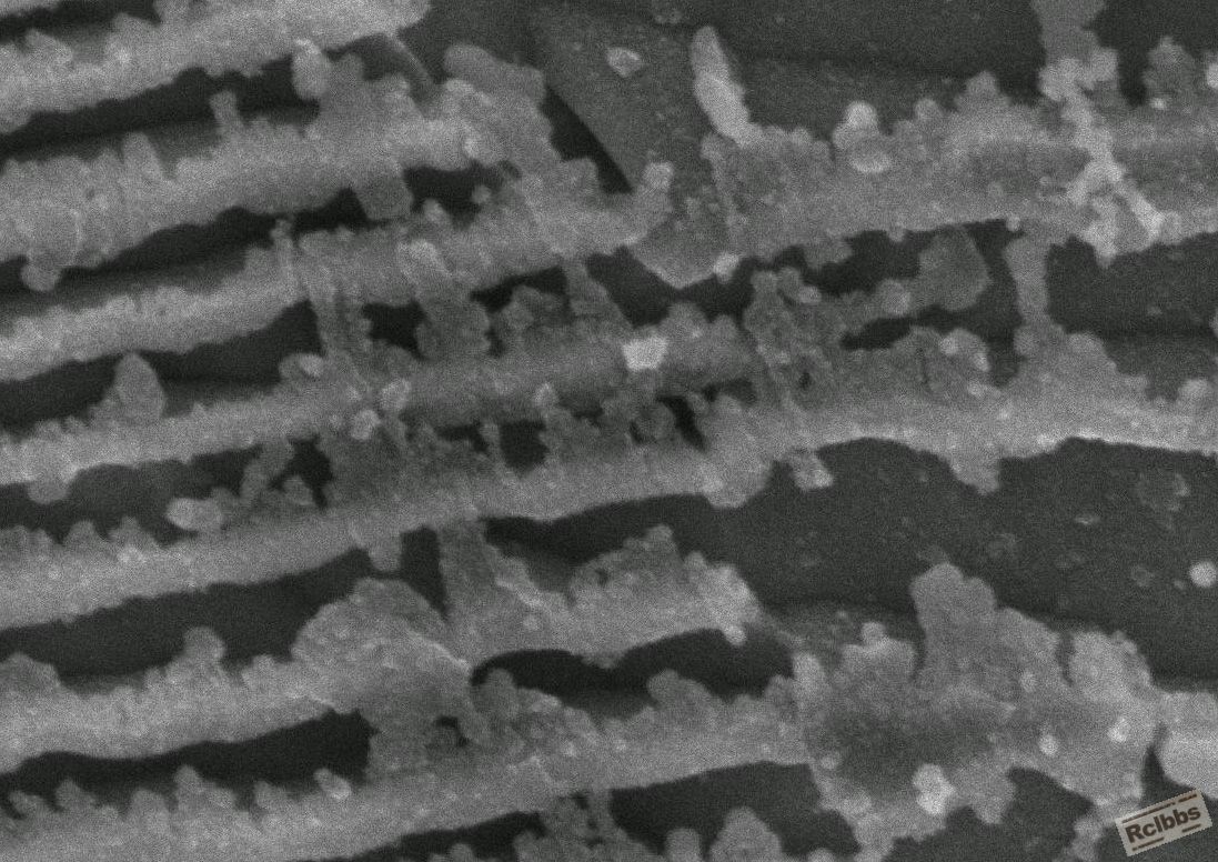

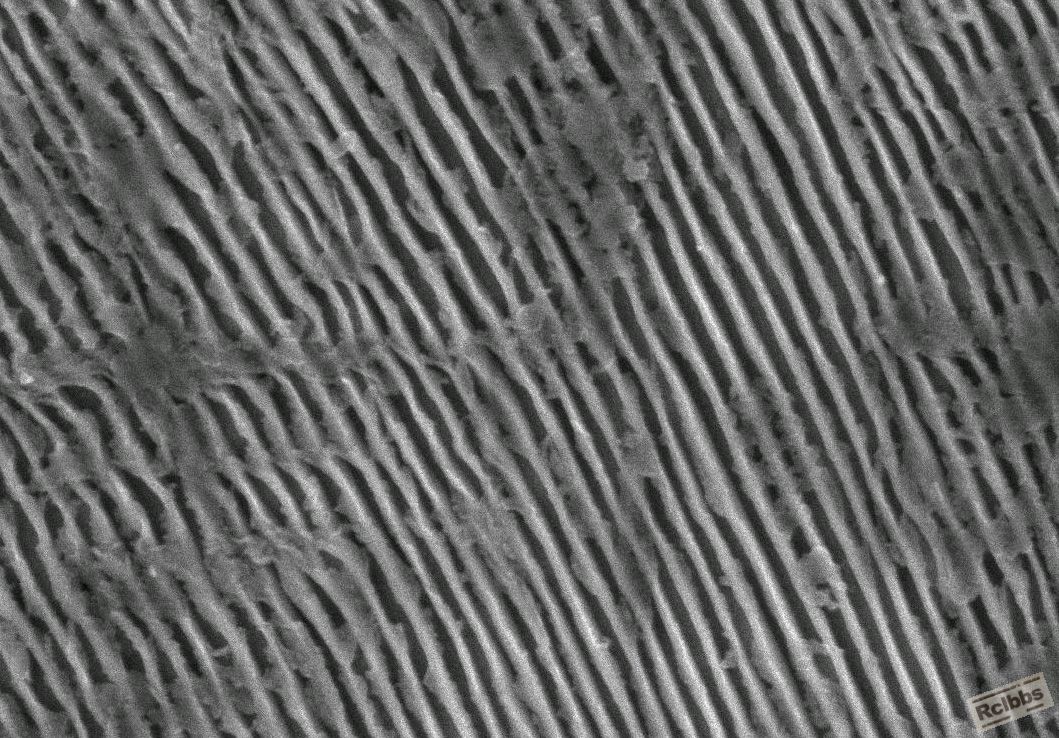

场发射扫描照片,片层间是杂质吗,不同样品,5w和3w倍;
……金刚石抛光剂,抛至拿起有一层水膜很快退去,硝酸酒精腐蚀,水冲0.5min,酒精清洗吹干
不知大家都用什么样的抛光布,总觉得抛光布有问题
50000
50000
30000
30000

发表于 2009-5-8 19:58:56 | 显示全部楼层
可能是抛光不到位。
建议抛光时把试样转换几个角度。
发表于 2009-5-8 20:13:26 | 显示全部楼层
一般用的是丝绒布,或者是呢绒
你用的什么样布?
不妨再抛光试试看
