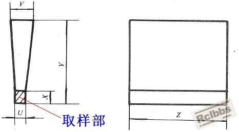

试块:Y型试块  U*V*X*Y=25*55*40*140mm  图片附下
图1.  Y型试块图
问题:

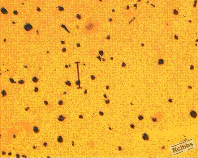

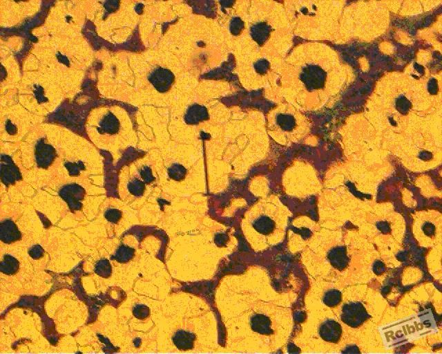

1.取样金相观察发现,试样近表面与中心位置的球化率和球墨大小有非常大的差异,请高手进行评判。
2.为何表面与心部石墨分布与形态会有如此的不同?
3.根据GB9441-88,该试样是否合格?
图2. 近表面金相图片 100倍 标尺100μm
图3. 心部图片 100倍 标尺100μm

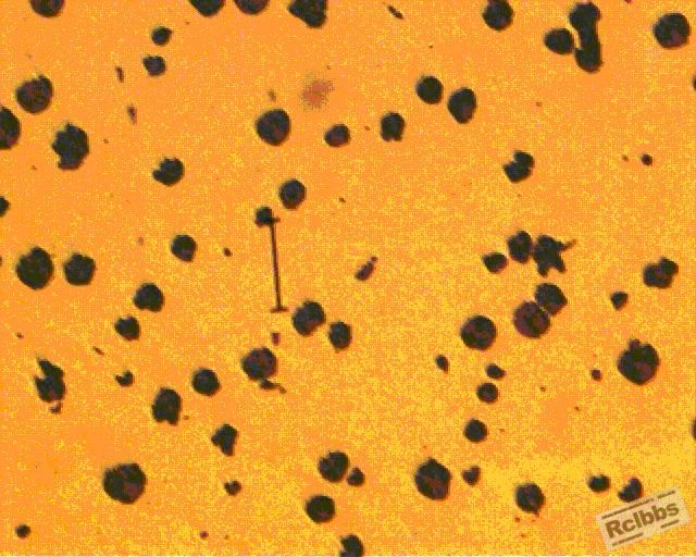

[ 本帖最后由 yefengdana 于 2009-5-17 13:55 编辑 ]

谢谢17#的提醒,刚刚看过,该标准中第五页,表格六也有Y型试块尺寸。球铁试样可以选用U型或Y型试块,不知17#是否知道更多的关于U型与Y型试块的不同之处?如果可以的话请与大家一起分享!
另外球铁铸件标准GB/T 1348-88附下.

球化的很好了,至少2级。如果怀疑的话可以从产品上去金相样。铸件质量一般都是单铸试样最下端要好些。因为铁水浇注时杂质上浮,优质的铁水重,故优先沉于底部。

不知道贵公司的产品在图纸上是否有取样部位的要求,如果有的话按照图纸要求进行检测,如果没有,出现这种现象应该是不正常,两张图片的碳浓度不一致,应该是铸造过程出现成分偏析所致。国家标准中对这方面没有严格规定,应该按照合格处理。至于珠光体含量,一般QT500-7控制在30-50%。

感谢“天天小非”专家的指点,供应商提供的是标准Y型试块,我公司对于试样没有要求检测部位。我也与供应商联系过,他们认为有可能是浇注过程孕育过量,导致中心区域石墨直径过小,而石墨越细小,机体组织应该越致密,对机械性能没有影响。这样的解释不知是否合理?

    石墨的大小,决定于产生时构成石墨核心数及碳元素的渗透能力,而这些因素又与冷却条件及含碳量多少有关。在同一截面上有时可以发现几种不同等级的图片,通常是表面小而心部大,因为冷速越慢则析出的石墨球越大。
    你的图片恰恰相反,石墨球心部小而表层大,这在某些资料上称为“铸件表层石墨变异”,最主要形成原因是表层球化元素损失。它与浇铸温度、球化元素量、硫含量、壁厚等因素有关。出现这种情况要有一个孕育过程,冷速快的薄件上不易出现。这个图片只是轻微异常。
    看图片,表层石墨球虽然大些,但只相对心部而言,按标准无论石墨大小还是球化率都是可以的;心部石墨球虽小,但球化率并没有表面好,球的数量也少,客户说是“浇注过程孕育过量”理由似乎欠充分。从检验角度看,组织还是符合要求的,若有疑惹,只能通过机械性能来验收了。

楼主所发石墨照片——球化很好的吗!珠光体量在25~30%也是很好的吗。只是表面和芯部石墨大小有所不同。可以用。

非常感谢坛中专家的指点。我打过硬度,该试样的硬度在162/165HB左右,按照国标应该在170/230HB,另外送检的同批次抗拉强度试棒也发现有一件抗拉强度只有480Mpa,所以该批次铸件我们判定为不合格。
现在我还有个问题:在铸件没有其他铸造缺陷的前提下,抗拉强度的高低是否与珠光体有直接的关系?我想应该是的,但供应商告诉我“灰铁的强度与珠光体有密切关系,球铁的强度与珠光体关系不大”不知该说法是否正确?还烦请各位专家指点!

球墨铸铁的强度取决于石墨的大小和球化级别,珠光体含量决定着延伸率。

我的经验认为——球铁强度与珠光体量是有关系的!
球铁的硬度、强度与珠光体的量有关系。但当珠光体量到一定比例后的影响就很有限了,但对延伸率有很大影响。

回复 1# yefengdana 的帖子
你的这个试块是铸钢件Y型试块,而球铁是用U型试块。你去查查GB/T1348-1988看看
