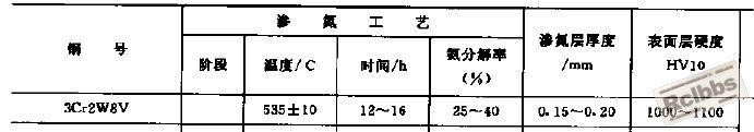

发表于 2009-5-18 11:15:48 | 显示全部楼层

回复 3# excellence 的帖子
我强渗扩散总时间也有11h,为什么硬度不能达到你那hv1100
