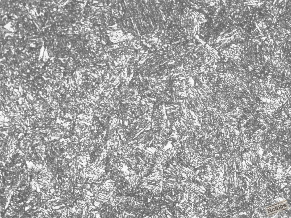

帮忙看看有什么组织啊?理论上是有马氏体,不知道有没有贝氏体和奥氏体?求高人帮忙啊?
是做Gleeble实验的 变形后 以5℃/s的速度冷却到室温的

 楼主| 发表于 2009-5-19 15:55:27 | 显示全部楼层
还有 就是除了金相有没有其他方法可以区分开马氏体和下贝氏体啊?

 楼主| 发表于 2009-5-19 16:29:21 | 显示全部楼层
为什么jpg格式上传不了啊?这个金相是500倍的

发表于 2009-5-19 16:39:03 | 显示全部楼层
是马氏体+残余奥氏体。

 楼主| 发表于 2009-5-19 17:21:06 | 显示全部楼层
谢谢楼上的 你确定没有贝氏体吗?

发表于 2009-5-19 17:36:30 | 显示全部楼层
就一张照片,什么条件都没有,是不是在考大家?
我来乱猜一下,猜错了请原谅!
看不到B,A和针状M,只看到板条M。感觉材料含C量不高,应该是亚共析钢。如果图是500X的话,淬火温度可能高了点。

发表于 2009-5-19 19:32:19 | 显示全部楼层
我就看出好像有马氏体

发表于 2009-5-19 20:53:09 | 显示全部楼层
好像只有马氏体吧
发表于 2009-5-20 11:01:34 | 显示全部楼层
图片看到了,但应该说一下材质,工艺及放大倍数。
其组织物是:极细碳化物+少量细小结晶马氏体。
发表于 2009-5-20 12:00:25 | 显示全部楼层
就一张图片很难讲得清楚,最好讲一下使用的工艺和什么材料.我来猜猜看,此组织为板条马氏体,含碳量在0.7左右,好象没有看到贝氏体.
     判断是否是贝氏体除了看金相,还可以参考一下硬度等一些数据.
发表于 2009-5-21 23:26:32 | 显示全部楼层
组织应该是M+A‘+B(下),下贝氏体是黑色针状的,好像在图的左下能看到一些。另外残余奥氏是淬火未能转变成马氏体而保留到室温的奥氏体。位于马氏体针间白色的组织应该就是。我觉得应该是这样,错了,尽请指正。
