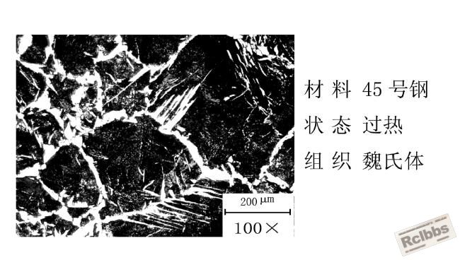

发表于 2009-6-7 11:12:23 | 显示全部楼层
我想请问一下第二张图为什么说是说他的状态是过热,从那里可以分析的出来,谢谢了!
         有那位高手可以具体分析一下第二张图上面的各种组织.

发表于 2009-6-7 11:49:53 | 显示全部楼层
回复 2# xjfztm 的帖子
看晶粒度的大小,你比较一下另外2图就知道了。
还有,组织粗大容易形成W.
发表于 2009-6-8 12:28:14 | 显示全部楼层
回复 2# xjfztm 的帖子
有魏氏组织,铁素体呈网状分布

发表于 2009-6-12 15:14:43 | 显示全部楼层
晶界有针状F(W)形成,可以判断过热

发表于 2011-3-8 10:40:23 | 显示全部楼层
基体组织为珠光体 铁素体呈网状分布 有明显的魏氏组织
发表于 2011-3-9 09:53:42 | 显示全部楼层
看晶粒度的大小,过热容易导致晶粒粗大,形成W.
发表于 2013-7-24 18:15:51 | 显示全部楼层
学习,学习,在学习,针状的是什么组织(45#)

发表于 2013-7-25 10:59:25 | 显示全部楼层
亚共析钢在铸造、锻造、轧制、焊接和热处理时,由于高温过热形成粗奥氏体。在冷却时,游离铁素体除沿晶界呈网状析出外,还有一部分按切变机制形成铁素体从晶界并排向晶粒内部生长。或在晶粒内部独自析出,这种针片状铁素体分布在珠光体基体上的组织称为魏氏组织。过共析钢在一定条件下也形成魏氏组织,但析出相是针状渗碳体。

发表于 2013-7-25 13:06:57 | 显示全部楼层
珠光体晶粒较粗大,有W组织产生,初步判断可能是过热引起的
