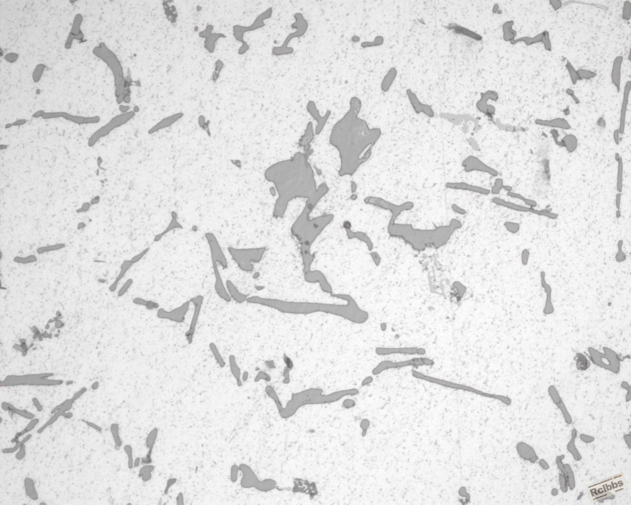

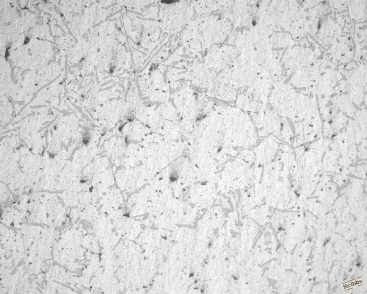

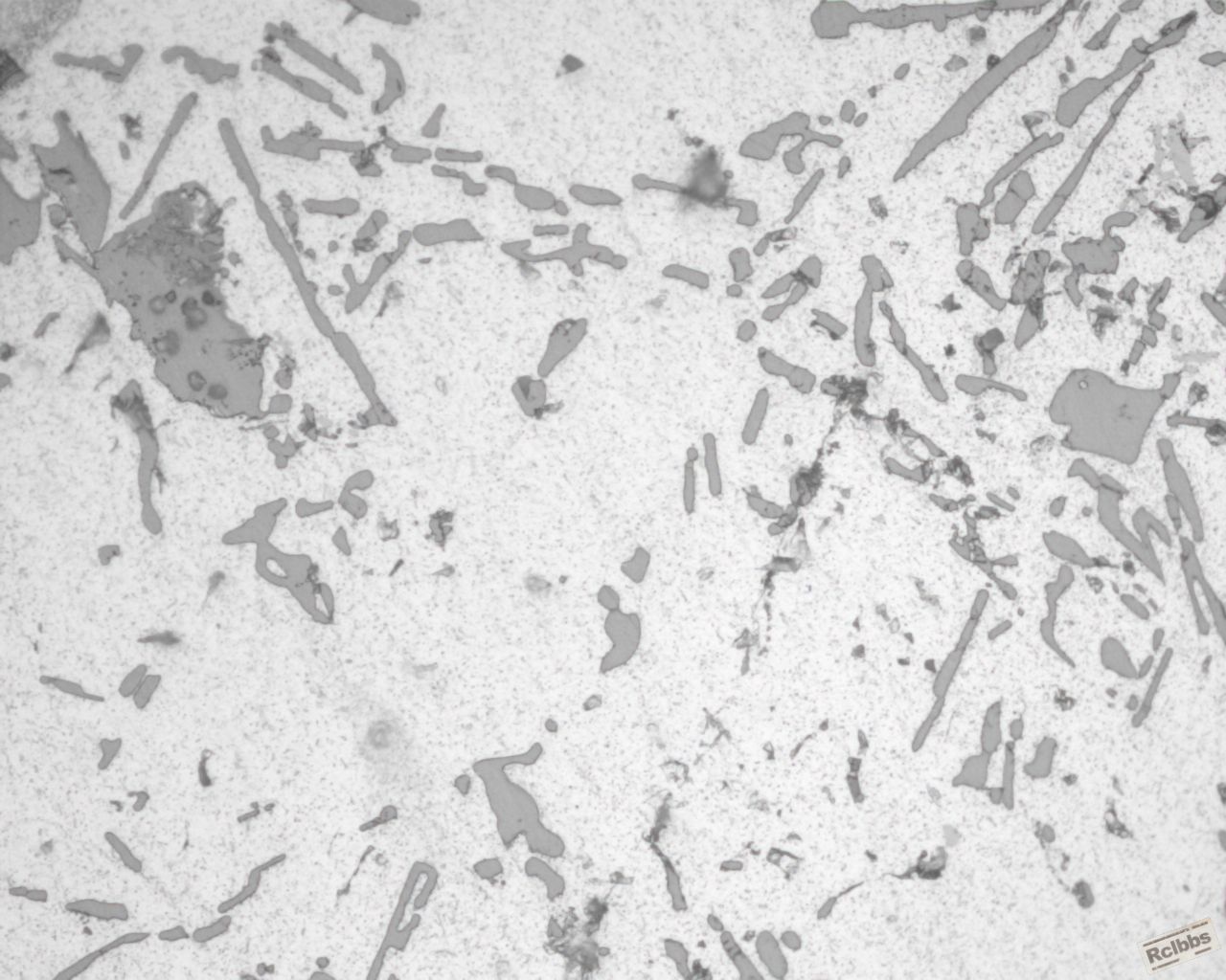

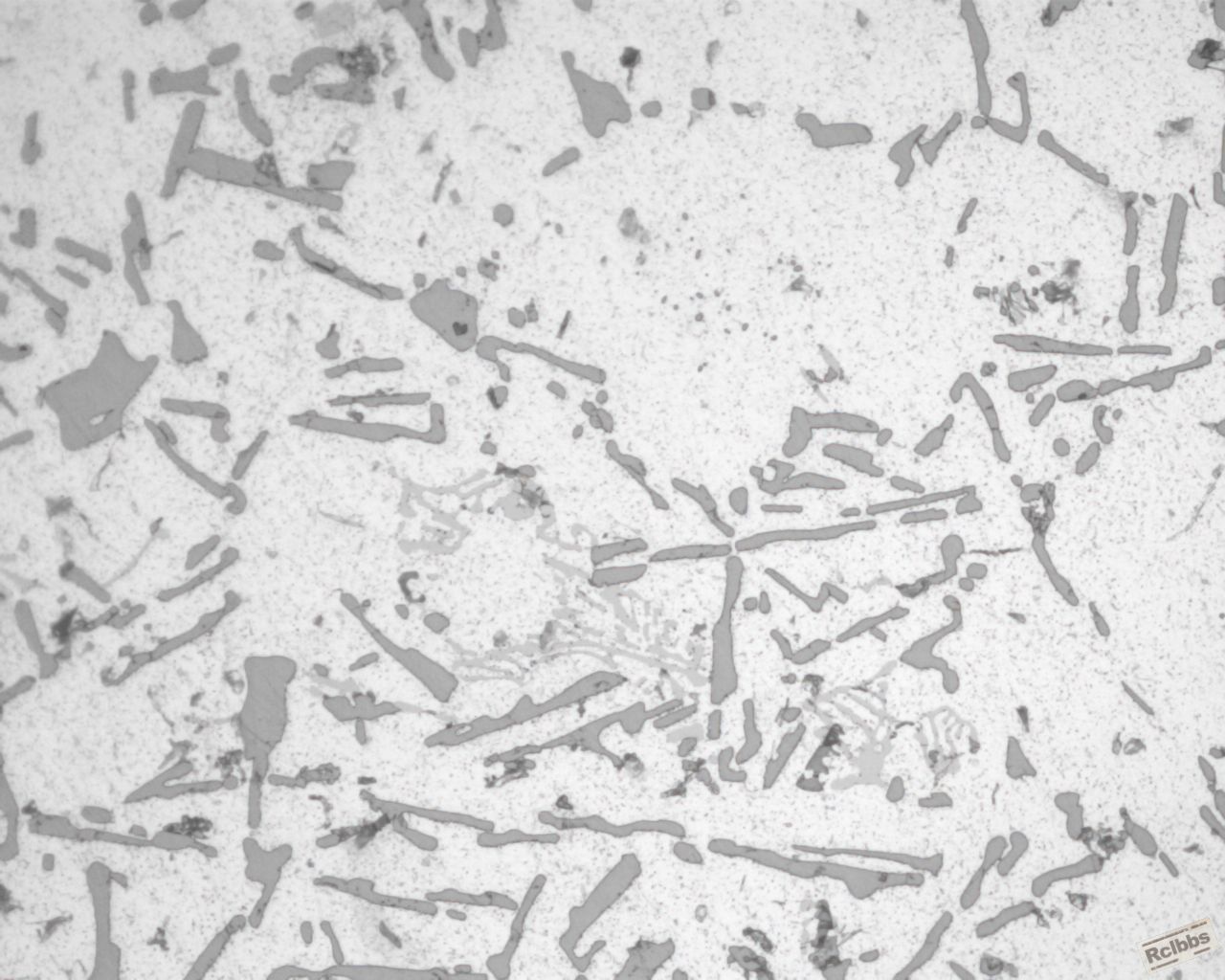

请大家帮忙判定下AlSi7Mg0.7材料的变质和过烧,有经过变质变迁处理吗,是否正常,有无过烧?

图1似乎有过烧
图2 3 4均未作变质处理.
