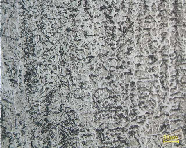

我这是16mn堆焊后的焊缝组织
陈章 六安 12:49:57
200倍的
陈章 六安 12:50:24
给**做的轧辊实验,
陈章 六安 12:53:08
我把焊丝成分给您啊
陈章 六安 12:53:46
焊丝牌号YJ245 2-s
c0.24 si0.24 mn 1.93   ni3.04 cr3.62 mo2.08 v0.41
是一个网友求助的,他不会发帖子,我带他发的,谢谢大家,具体情况就以上那点信息了,下面请看图片

正常组织,看不出有明细异常!
