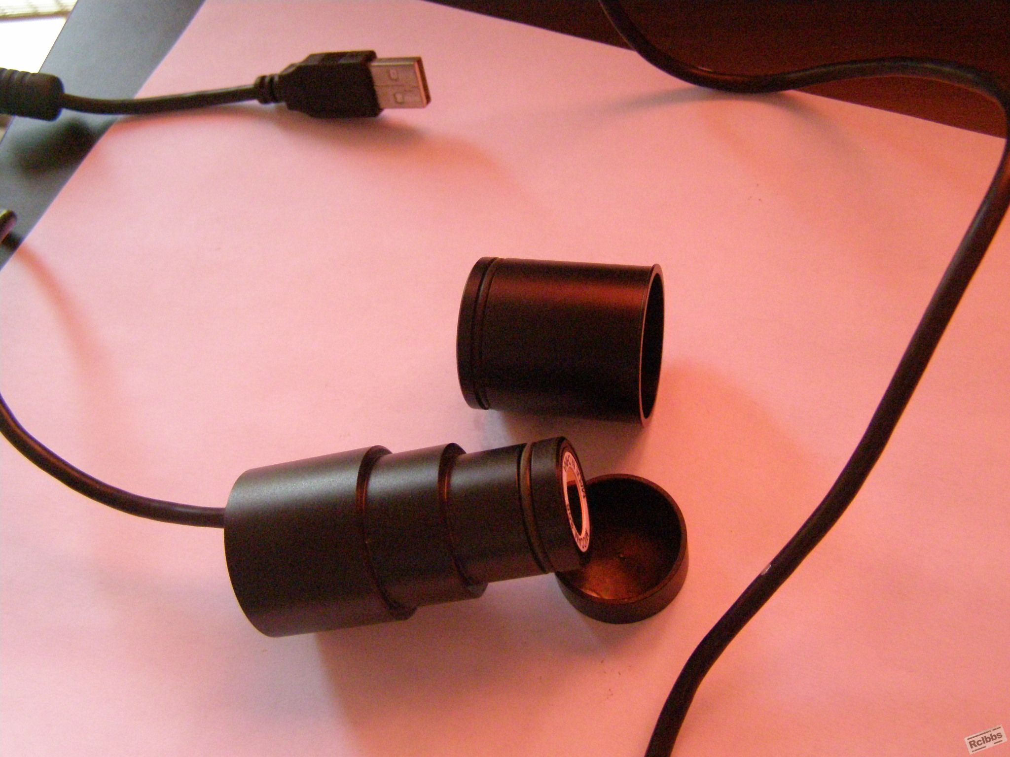

发表于 2009-6-22 17:10:49 | 显示全部楼层
楼主看看你的是这个电子目镜么
我的就是这个,是前面那个台阶直接插入目镜筒里,不知道你的怎么样的
