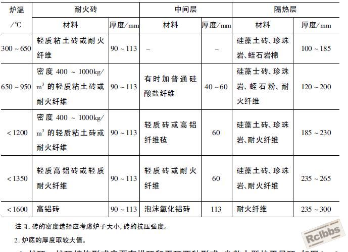

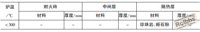

箱式炉耐火层和保温层的厚度怎么样确定
发表于 2009-5-31 16:41:08 | 显示全部楼层
新编热处理设备选型设计实用手册
[ 本帖最后由 cyqkobe 于 2009-5-31 16:45 编辑 ]
发表于 2009-5-31 16:43:29 | 显示全部楼层
发表于 2009-6-3 08:33:21 | 显示全部楼层
根据实际经验,如果使用耐火纤维做炉衬,其厚度要比《新编热处理设备选型设计实用手册》中规定的加厚50--80MM。不然炉子冷面温度会高一些。
