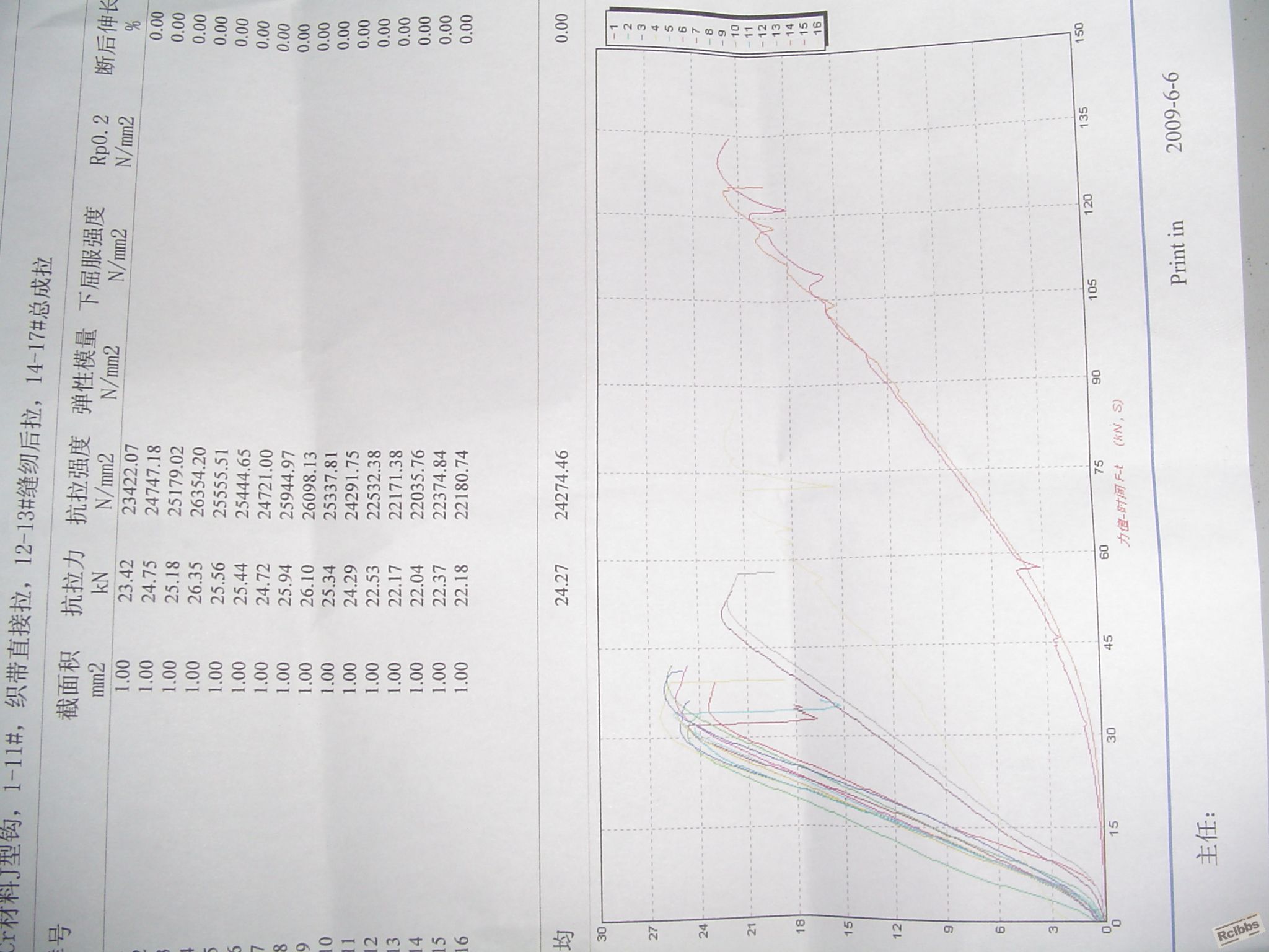

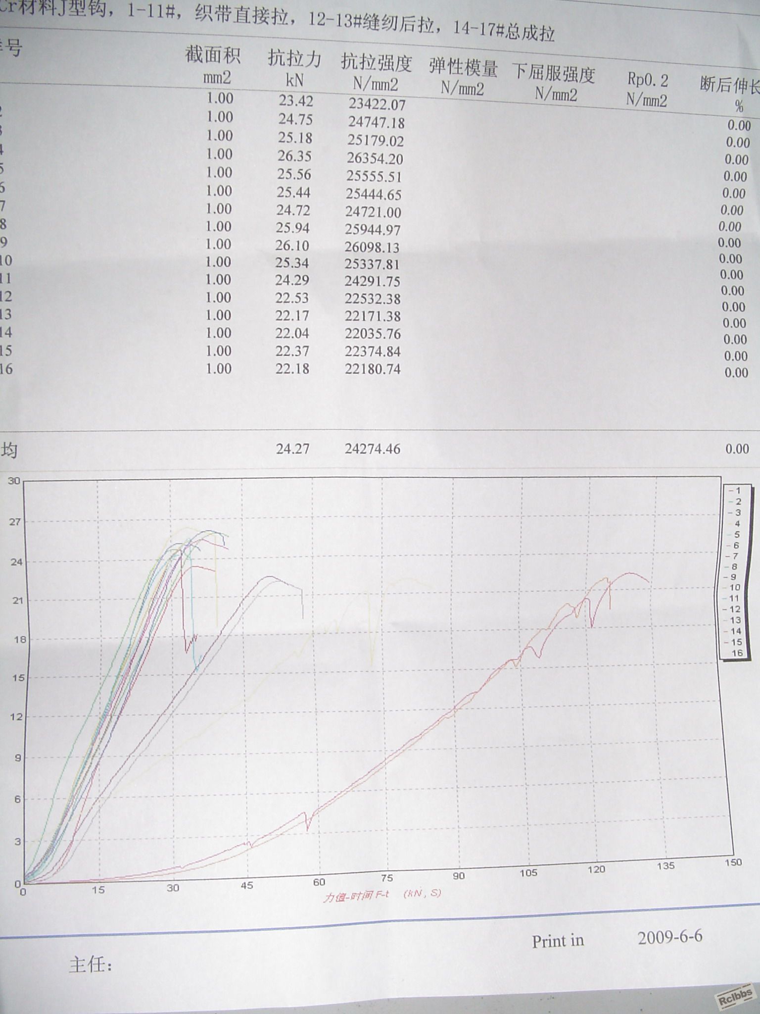

我司有一产品,材料为40Cr,产品形状为“问号状”,调质后硬度为HRC42--45,要求在装配后抗拉强度≥22.3KN,现在有一情况:在一种简单的夹具情况下,抗拉强度最高能达到26.36KN(1-11#),最低也不会低于23.42KN(12-16#),但我用韧性的织带将它缝纫住或装配好成品,再拉的话,强度只有22.2KN左右,上下不会超过150N,这和简单夹具拉力试验差距太大 了。从曲线上我自己分析:1-11#受力快,时间短所以造成强度高,而12-16#,受力缓慢,时间长,所以强度低,总结原因,应该是回火时间或温度不够,导致刚性太大,韧性不足,不能长时间受力所以导致强度低!
各位朋友,不知如何看这种强度试验曲线,或有更好的提高强度的解决办法??先谢过了。

发表于 2009-6-6 22:01:54 | 显示全部楼层
再怎么热处理,这种情况还会出现。
你在不同的加载速度下的抗拉比较会有意义么?
最后的拉伸曲线,因为加了韧性编织带,在拉伸过程中,编织带不断的屈服(伸长、甚至有纤维断裂),载荷曲线不断出现缺口,造成了被测工件实际加载速度放缓。
理论上加载越慢越接近静载拉伸强度,所以测试标准上才会规定加载速度。
而前面的拉伸曲线,终归比最后的加载速度快,一快,当中就有一个冲击的概念。这两个怎么能够比较?
一家之言,呵呵
[ 本帖最后由 小菜鸟 于 2009-6-6 22:02 编辑 ]
 楼主| 发表于 2009-6-7 08:03:43 | 显示全部楼层
我不是去比较不同,只是想怎么样热处理,才能在减小试验速度的情况下,达到更高的强度?45#或40Cr材料都可以。

 楼主| 发表于 2009-6-8 17:21:20 | 显示全部楼层
今天又发现一个问题了,同样的产品,同样的试验方法,调质后的强度与调质电泳后的强度也有不同,本来调质后强度已经达到了24KN,但电泳后却只有22.2KN了,这是怎么回事?电泳有影响强度的吗?(电泳工艺中处理时最高温度为220度,时间为40分钟)!!
