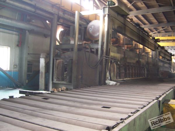

发表于 2009-6-12 11:30:58 | 显示全部楼层
这是无锡一家单位的设备,不锈钢板固溶处理炉,半连续式
炉子比较老了,在大修...
