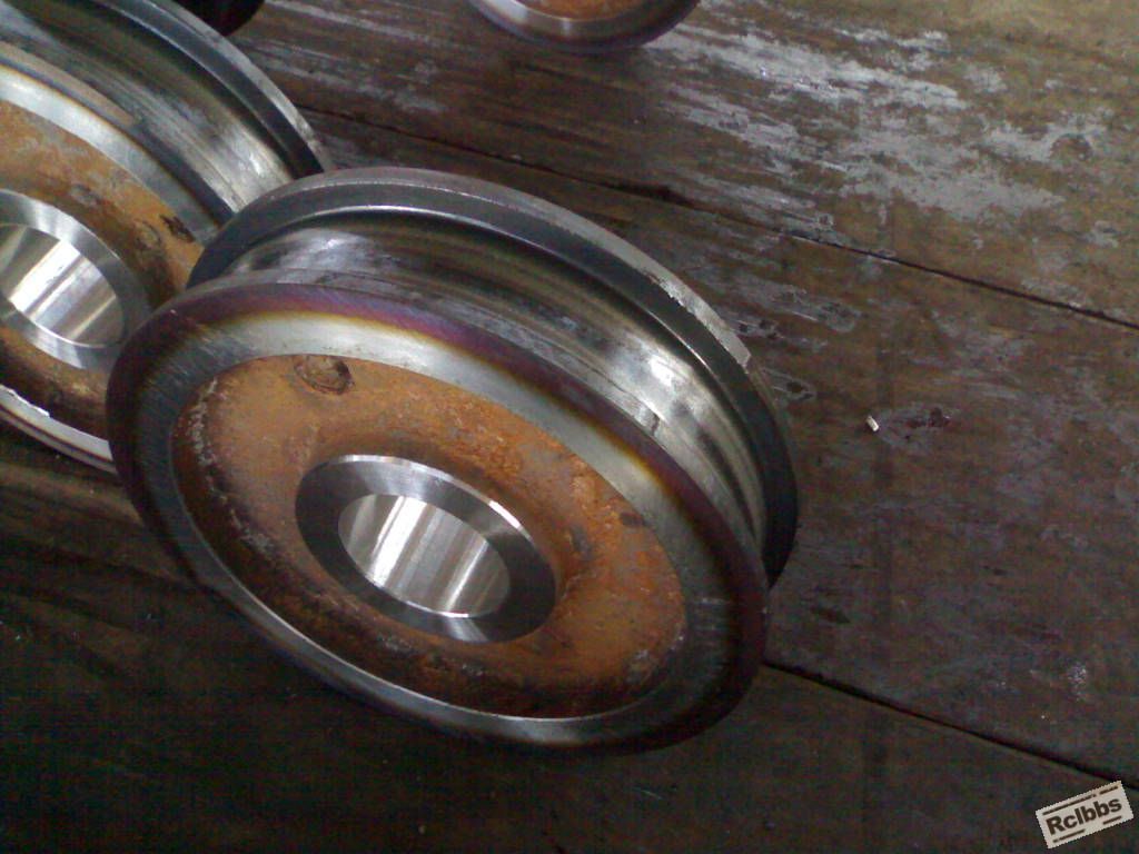

淬火时为什么在一些地方产生缓冷效应,这些地方往往是轴肩、截面突变处等地方,表面看上去这些地方的冷却速度应该是最大的,为什么会产生缓冷呢?比如车轮的轮缘!
车轮
车轮

工件整体快速冷却时,局部位置(从外表看来本应是冷速最快的部位)产生的缓冷效应,导致截面组织不均匀(从表到里的组织为马氏体、屈氏体、珠光体组织),容易产生脱缘和脱肩开裂(裂纹在马氏体中产生,然后在马氏体组织中进行扩展,最后扩展到表面而脱裂)!

可否举例说明?还没得到您说的要领!看你的图片是表淬的车轮啊?

调质车轮(表淬一般不会)淬火时容易脱缘,车轮的形状与我上传到表淬车轮相似!
