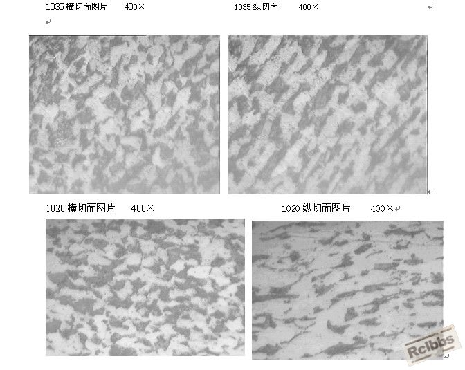

分别为AISI20和AISI30没有热处理组织,请问下图组织合格么?

发表于 2009-6-16 15:54:18 | 显示全部楼层
只知道是美国牌号,对其化学成分和处理状态,都不清楚。图片也埋得太深,拍摄质量差,看不清组织物。但对其纵断面组织物,提出自己的看法,方向性太强,应该是拉拔或扎制的材料组织,应正火消除,否则严重破环机械性能。个人愚见可能与事实不符。

 楼主| 发表于 2009-6-16 16:34:22 | 显示全部楼层
应该是拔出来的棒料,具体我也不太清楚。只是想知道能确定是铁素体加珠光体么?还有,1030纵向界面图片的珠光体含量太少,是什么原因呢?
发表于 2009-6-16 17:07:55 | 显示全部楼层
回楼上:应该与化学成分和轧制时的冷却工艺有关系。

发表于 2009-6-16 18:01:09 | 显示全部楼层
回答是肯定的:F+P。
但我有一个小小的建议:就是看这种组织应在100X下拍摄。
发表于 2009-6-16 20:49:36 | 显示全部楼层
我觉得应该是F+P,建议打维氏硬度确认。

发表于 2009-6-17 09:14:08 | 显示全部楼层
是铁素体+珠光体。
发表于 2009-6-18 09:35:48 | 显示全部楼层
是F+P组织,但有轧制痕迹存在,纵截面上F被拉长。

发表于 2009-6-18 23:30:17 | 显示全部楼层
F+P
要确认的话看看硬度情况

发表于 2009-6-19 14:53:32 | 显示全部楼层
F+P组织,应该控制带状组织
发表于 2009-6-20 20:43:16 | 显示全部楼层
组织为F+P,图中有带状组织织,其力学性能有方向性,对后期加工和下道热处理不利,应采用正火消除。

发表于 2009-6-22 21:07:45 | 显示全部楼层
看图中F含量象是25#-35#钢
发表于 2009-6-24 10:56:21 | 显示全部楼层
这个组织就是F+P
发表于 2009-6-25 14:47:24 | 显示全部楼层
这个组织就是F+P不过带状组织比较严重,通过重新正火来改善。
发表于 2009-6-25 15:08:03 | 显示全部楼层
可以肯定:F+P
发表于 2009-6-29 09:21:10 | 显示全部楼层
正常的轧制带状组织
发表于 2009-6-29 12:49:49 | 显示全部楼层
同意以上观点,是F+P
发表于 2009-6-29 13:30:31 | 显示全部楼层
若没有热处理,正火态的话,应该是珠光体组织!!建议金相倍数应再放大点!
