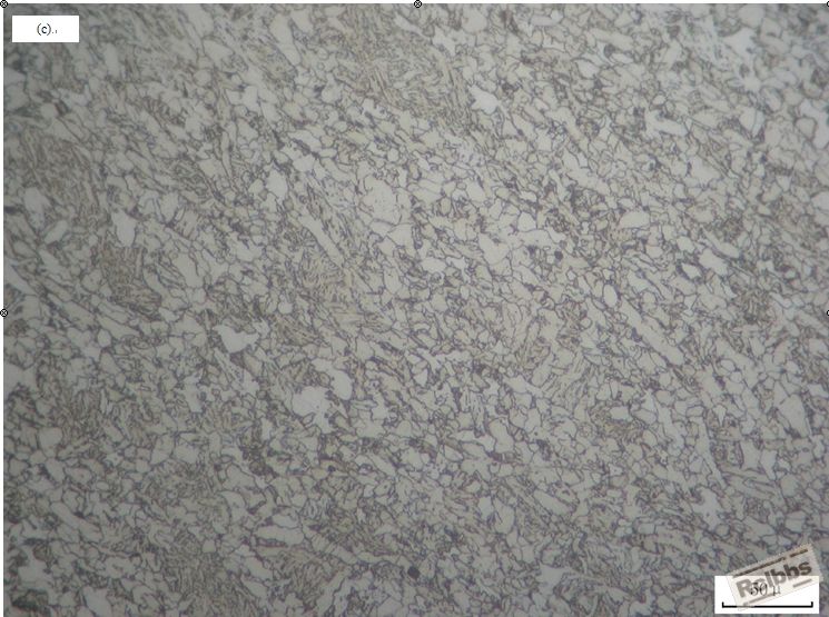

请大家看看这张照片是不是混晶?这是一个热模拟多道次精轧AH36船板钢试样的组织照片,在应力应变曲线上能看见再结晶的发生。但我教授说按定义这个不能说是混晶。如果这个不是混晶,那我的毕业论文就要从头改到尾了,因为论文的目的就是围绕抑制混晶设计多道次精轧方案的,我学的是材料专业。
照片可点击放大,请大家鉴别一下。
 楼主| 发表于 2009-6-21 09:16:35 | 显示全部楼层
本科的毕业论文,目的在于毕业而不是发表。定义归定义,对于肉眼观察晶粒方面的经验还是比较少的。

发表于 2009-6-21 14:35:10 | 显示全部楼层
我认为是没混晶
发表于 2009-6-21 15:09:22 | 显示全部楼层
不是混晶,个人意见
发表于 2009-6-21 22:35:32 | 显示全部楼层
我认不是混晶,楼主查看一下本论坛“经典金相组织照片”69楼
发表于 2009-6-21 22:57:59 | 显示全部楼层
请问楼主如何定义混晶?
用何种腐蚀方法?晶粒度级差是多少?
发表于 2009-6-22 00:53:46 | 显示全部楼层
图中出现成片的针状铁素体,揭示了魏氏组织的存在。魏氏组织所在就是粗晶区,与晶粒相对细小的晶区相互对应不能说不是混晶现象,在此我表达同楼主一致观点。唉!如果你的教授不认可你的毕业论文,那将如何是好?

发表于 2009-6-25 09:34:02 | 显示全部楼层

发表于 2009-6-25 14:40:54 | 显示全部楼层
混晶不明显
发表于 2009-7-29 10:32:13 | 显示全部楼层
个人认为不是混晶
发表于 2009-7-29 15:47:50 | 显示全部楼层
回复 1# xx286 的帖子
你教授说的不属于混晶,可能是基于以下原因:
1、没有发现有成分偏析区的晶粒长大现象;
2、晶粒大小的不均匀是常见的,但这图片没有发现超大尺寸的晶粒出现。
建议你:多选几个视场观察,看能否发现超大晶粒,然后针对超大晶粒去讨论问题。
发表于 2009-8-1 16:08:57 | 显示全部楼层
个人认为不是混晶,没有明显区域性的差别,个别晶粒较粗
发表于 2009-8-1 16:42:16 | 显示全部楼层
根据照片观察,大小晶粒不均,并有方向性,混晶的的定义比较清楚,但标准不知道,本人很难确定。应有混晶嫌疑,请知道标准的内行出手。
风来疏竹 + 5 感谢答疑!
发表于 2009-8-1 19:55:18 | 显示全部楼层
回复 13# renbenfg 的帖子
说得有一定道理,但没有标准就不太好说了。混晶中界定大晶粒的尺寸到底是多大才算是大晶?
发表于 2009-8-2 11:19:03 | 显示全部楼层
我认为,这也不是混晶的现象
发表于 2009-9-1 13:55:39 | 显示全部楼层
只谈看到的组织: 多边形铁素体  , 准多边形铁素体即针状铁素体 , 板条状贝氏体
发表于 2009-9-1 20:30:40 | 显示全部楼层
15# yantaijiangtao
请谈谈不是混晶的理由?
发表于 2009-9-2 12:27:01 | 显示全部楼层
这个不是混晶
这个应该是热模拟过程中冷速过快导致铁素体相变不完全,奥氏体随后越过珠光体相变区发生贝氏体相变;
当然,以上只是猜测;由于不了解LZ的变形和冷却制度,无法判断相变前奥氏体是否由于再结晶原因导致晶粒大小不均匀,这也会对后续的相变产生影响
发表于 2009-9-2 14:21:08 | 显示全部楼层
这个不是混晶
当然,以上只是猜测;由于不了解LZ的变形和冷却制度,无法判断相变前奥氏体是否由于再结晶原因 ...
wuthering 发表于 2009-9-2 12:27
同意。混晶对于铁素体来说,晶粒度相差2级以上,粗晶区比例在20%以上可称为混晶。如果要控制轧制工艺来避免混晶,个人觉得不应采取快的冷却速度,这样相变后的铁素体晶粒和相变前的奥氏体才具有对应性。
签到天数: 470 天
发表于 2009-9-2 20:13:53 | 显示全部楼层
个人认为在魏氏组织存在,不确定是混晶
