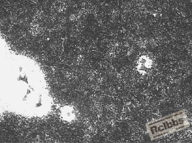

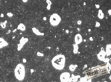

有一粉末冶金齿轮,主要成份含碳0.9%,其余铜\铁\钼,经850度气氛保护淬火后40HRC左右,300度回火25HRC左右,组织如下:
100倍
400倍
请问都有些什么组织?
发表于 2009-6-24 09:53:33 | 显示全部楼层
索氏体+未熔合金相
签到天数: 1542 天
 楼主| 发表于 2009-6-25 17:28:09 | 显示全部楼层
回复 2# june 的帖子
索氏体应该是正火组织嘛?
