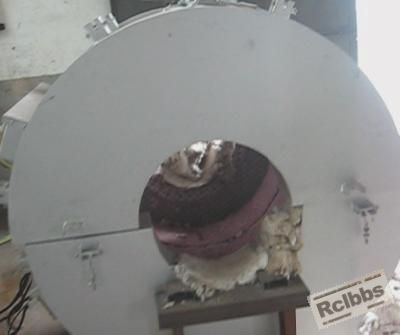

求助这个是什么电炉,用于回火的!

电炉?像是轴类专用加热炉,能说说么?
发表于 2009-6-25 10:19:16 | 显示全部楼层
处理什么样的工件啊?
是不是,被处理工件的两个两个端头较细而且不需要处理,这样炉型刚刚好!!
发表于 2009-6-25 12:21:21 | 显示全部楼层
楼主不是已经命名为“滚筒式”了吗
不过还没看到机械部分,不知怎么滚呢

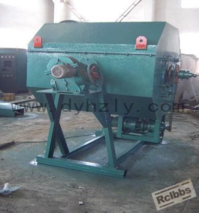

发表于 2009-6-25 13:10:36 | 显示全部楼层
叫滚筒式电阻炉是国家标准节能型周期作业炉,主要供滚珠、滚柱、薄形钢片等成批小型金属零件热处理用。
       1 .结构紧凑,占地面积少,生产率高;
  2 .加热均匀,提高热处理质量;
  3 .有多种备用管接头,可实现各种化学热处理;
  4 .炉体可倾斜,装出料方便。
      该产品的优点是零件热处理质量均匀,可一炉多用,生产率高,操作和维修保养简便,是热处理行业采用气体渗碳和气体碳氮共渗工艺,取代用液体介质作渗剂的旧工艺以割除氰盐,消除三废污染的炉型之一。本电炉由炉体、回转机构、倾斜装置、控制系统、滴注供气系统等部件组成。
发表于 2009-6-26 20:46:48 | 显示全部楼层
加QQ610970700
不象滚筒炉,这个炉子好象缺了部分构件

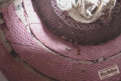

发表于 2009-6-29 15:54:28 | 显示全部楼层
我设计过这个的
你上面的结构里面没内胆
一般需要内胆
滚筒只滚动内胆
周边是加热器
签到天数: 282 天
发表于 2009-6-30 09:12:51 | 显示全部楼层
还没有加内胆的滚筒式炉吧?
签到天数: 76 天
发表于 2009-6-30 16:43:12 | 显示全部楼层
好像是实验室用管式炉

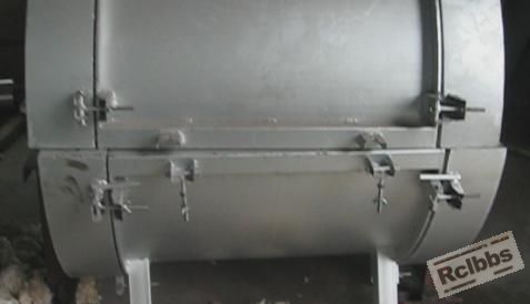

发表于 2009-7-5 12:10:36 | 显示全部楼层
我们这里有地方用这种炉子,我们习惯性称呼为:开合式电加热炉,主要用于比较粗工件焊接时加热用,不属于标准的炉型
签到天数: 7 天
发表于 2009-7-22 20:30:39 | 显示全部楼层
是旋转的炉子 。。可以称之为傻瓜炉上下和轴向转动。适合类似炒瓜子花生。。呵呵,可以做冲压件的退火或者接上胶皮管。做氢化渗氮处理。。
发表于 2009-7-22 21:34:59 | 显示全部楼层
滚桶炉,链条场用的比较多
发表于 2009-8-4 19:57:11 | 显示全部楼层
楼主的炉像滚筒炉,但不能有任何角度的转动。5楼的是滚筒式加热炉,在出炉时可以旋转一定角度。楼主的炉我看像大型齿轮轴中频淬火后用于齿轮部位回火的专用回火炉。
签到天数: 770 天

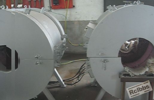

发表于 2009-8-5 23:09:34 | 显示全部楼层
应该是用于长轴类零件去应力或焊接后回火的炉子。里面是履带式加热器。温度不会很高,一般是用来回火
发表于 2009-8-21 16:16:26 | 显示全部楼层
是轴类焊接前预热用的
