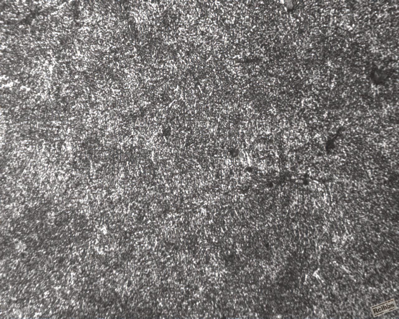

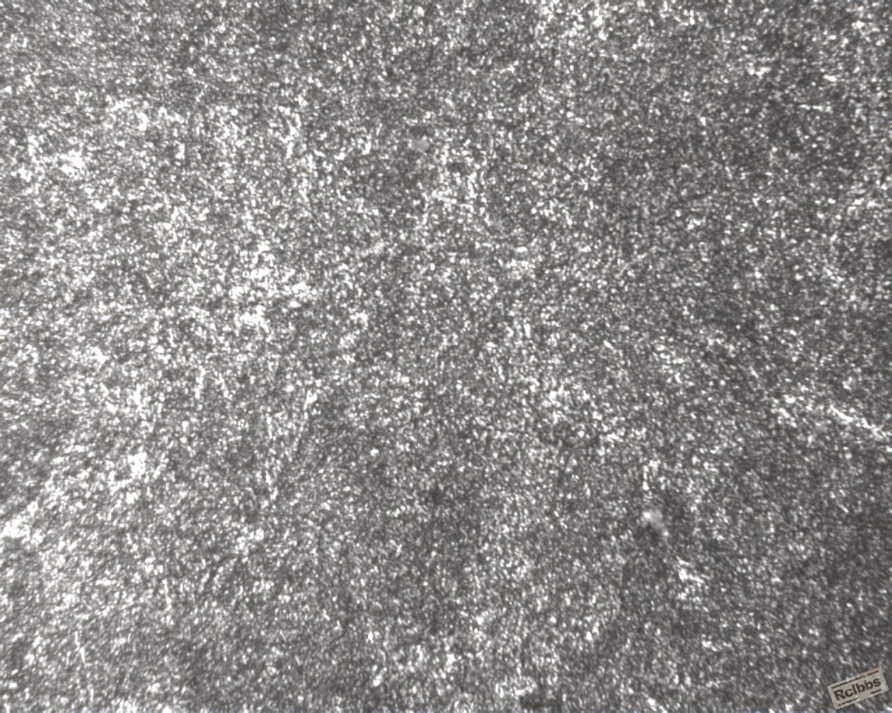

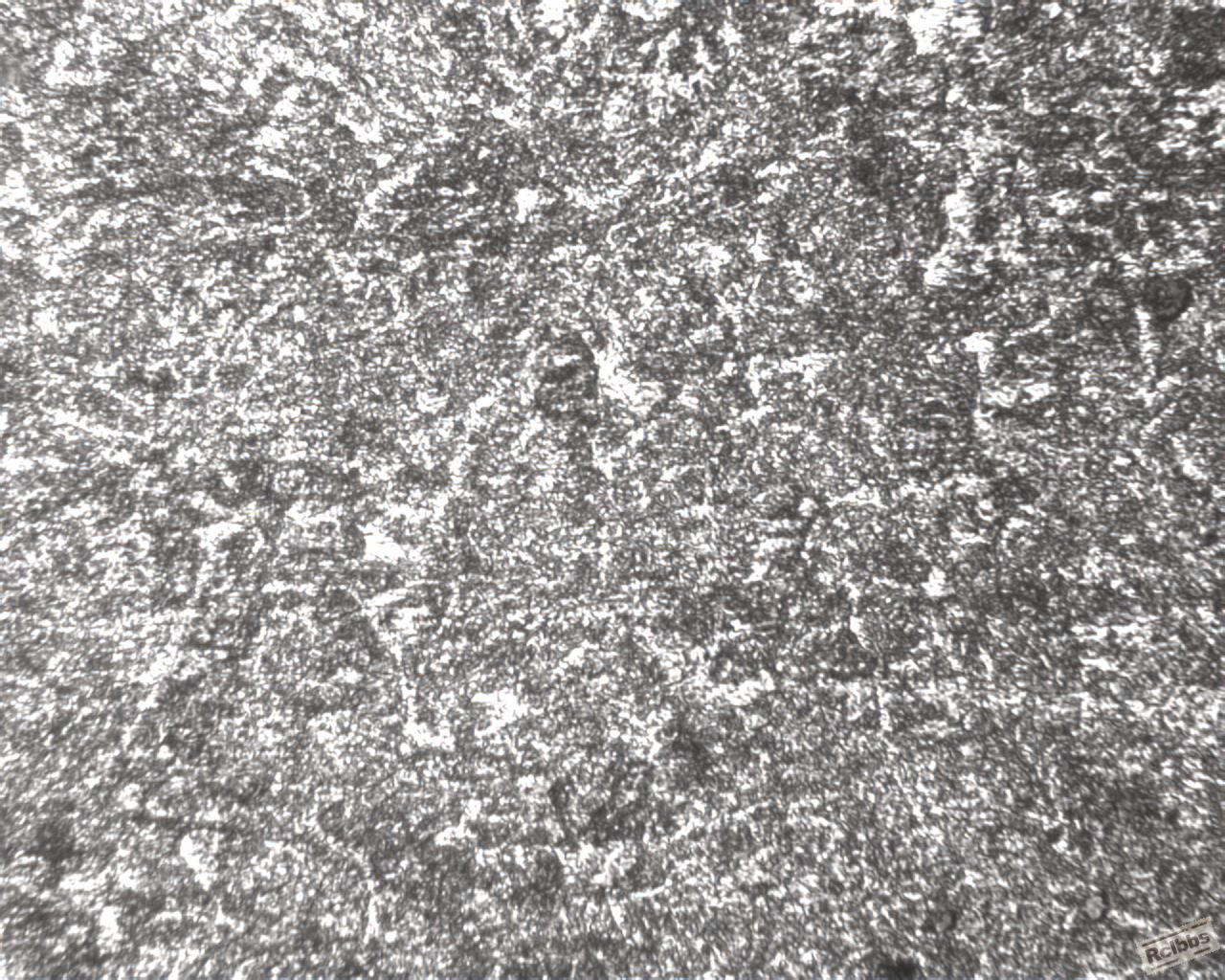

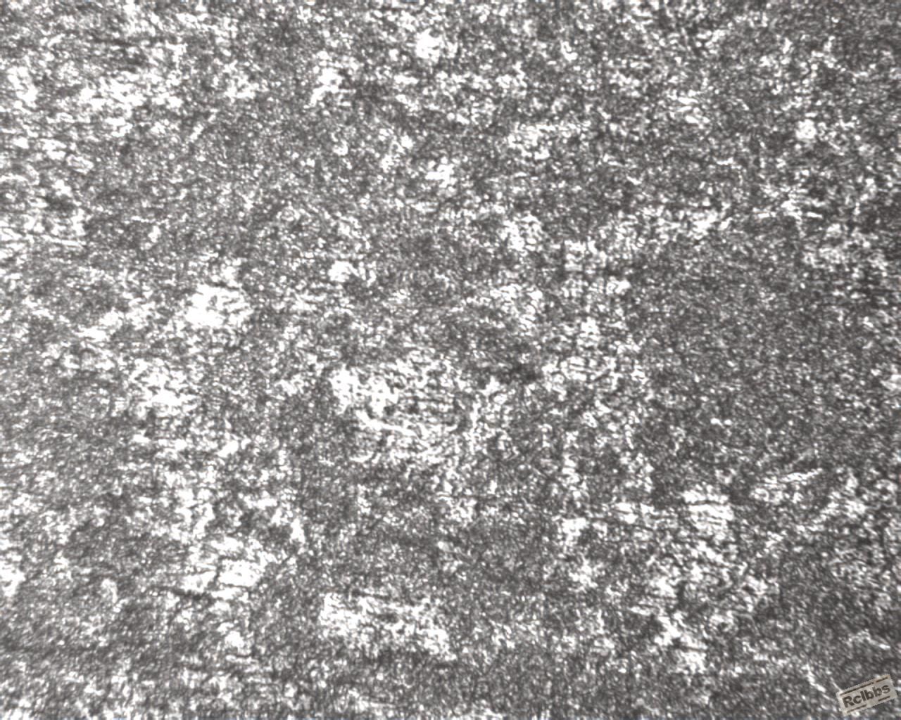

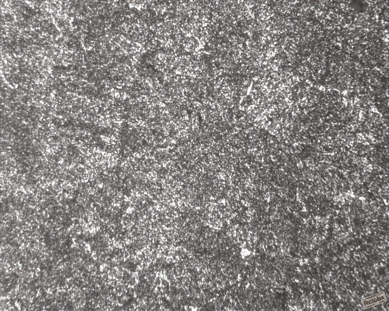

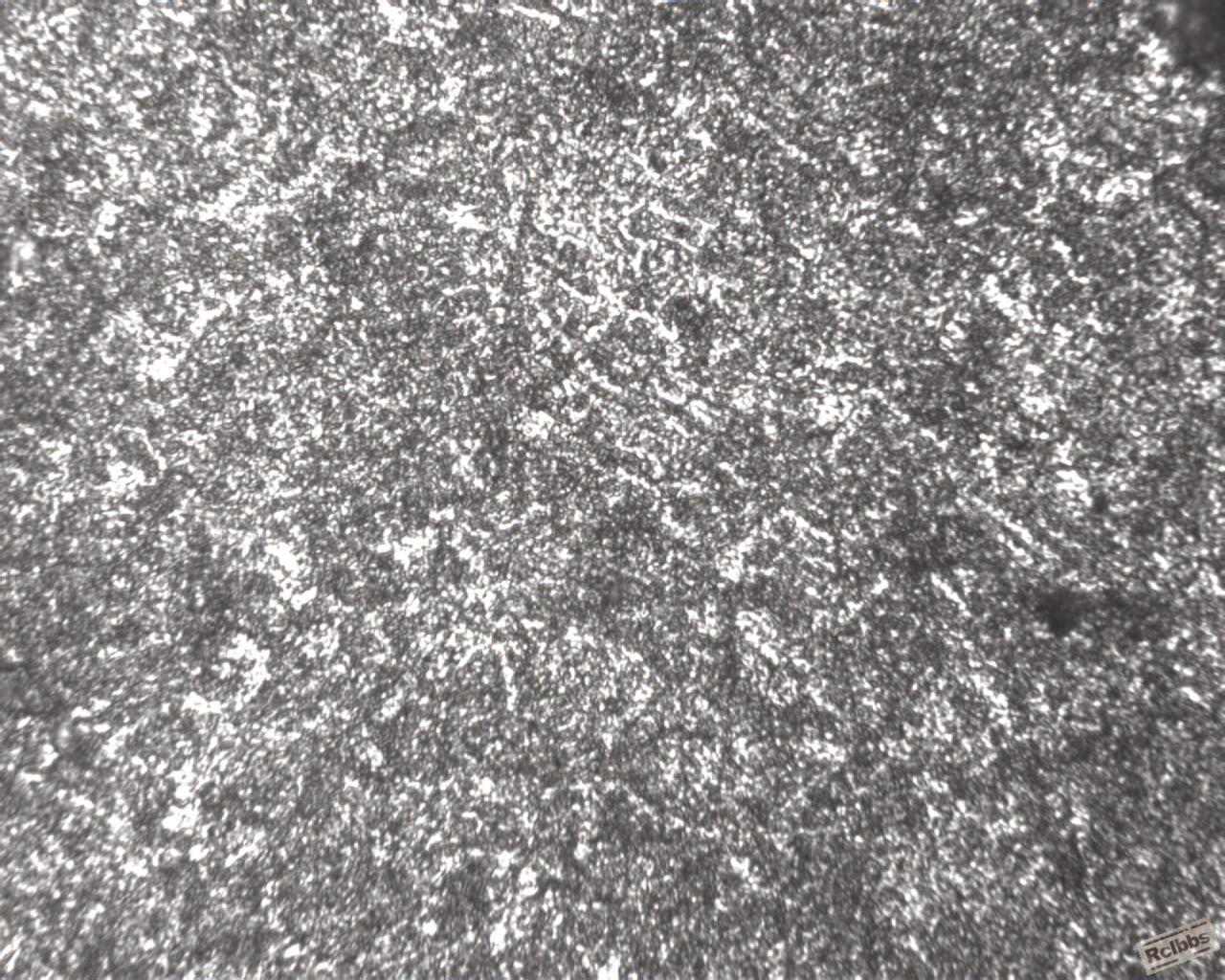

各位高手帮看看这是什么组织。
40Cr,淬火880ºC,回火580ºC.
工件A为扎制毛坯;B为铸造毛坯
放大400倍,圆钢锻造后调质,纵向,边缘取样,
放大400倍,圆钢锻造后调质,横向,心部取样,

都是回火索氏体。
调质组织不错;不知硬度是否有区别或有多高?

硬度:A试样HRC28-30;B试样HRC32-34。
那晶粒度如何?

A2、B3中似有网状铁素体痕迹,锻造后晶粒可能较粗大。
锻后未正火?

前面2张F有点多了吧,,不会是制样问题吧??试样多大啊??高手赐教

回火索氏体,只是最后一图评级差点罢了

从组织看都是回火索氏体,加一定量的铁素体,符合要求的,但不知,你们对本产品技术要求是怎样的?比如硬度,
如果符合技术要求呢,那么产品是合格的
发表于 2009-6-28 11:26:33 | 显示全部楼层
从组织看都是回火索氏体,加一定量的铁素体,可依照GB/T13320评级图检查,1~3级合格有些放宽到4级。
