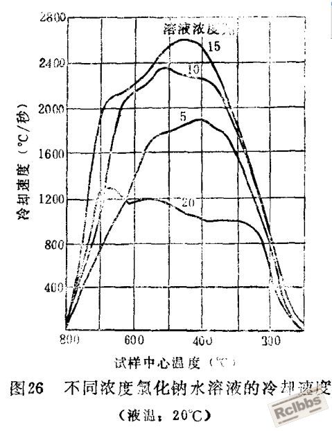

回复 6# qibao9891 的帖子
盐水浓度超过15%,冷却速度开始下降。

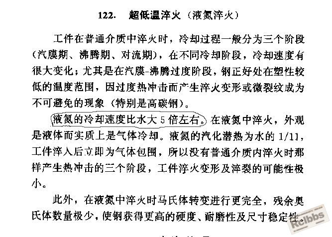

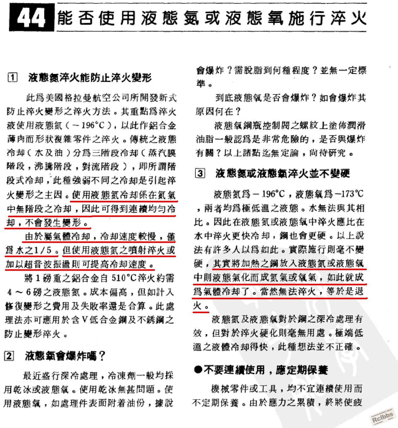

查了相关资料,盐水和碱水的最高冷速差不多(2500℃/S左右),液氮的冷却速度比水大5倍,而水的最大冷速接近800℃/S,这样推算下来液氮的冷速比盐水和碱水大得多。不过遗憾的是没见过用液氮淬火的。
发表于 2009-7-26 22:08:13 | 显示全部楼层
看看大和久重雄对液氮淬火的说法。
签到天数: 354 天
发表于 2009-7-26 23:23:20 | 显示全部楼层
回复 14# qibao9891 的帖子
真是反差太大了,雷廷权、傅家骐《金属热处理工艺方法500种》
(都不是一般的人物啊?!)

发表于 2009-7-26 23:45:36 | 显示全部楼层
关于-196度氮的冷却速度
在这个帖子(http://www.rclbbs.com/viewthread.php?tid=40486&extra=page%3D3)中,有大虫先生关于-196度氮气的冷却速度实验数据:“曾经做过简易实验,用-196度的氮气在10KG压力喷射的状况下最大冷速在27度/秒,冷速比较均衡。(40度水的最大冷却速度在200度/秒左右,40度32号液压油在60度/秒左右,快速淬火油在90度/秒左右)”
