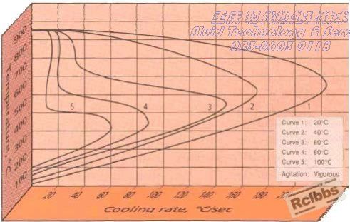

发表于 2009-6-30 22:13:54 | 显示全部楼层
看曲线就KO了

补充一点。根据《金属学与热处理》。“水温对水的冷却性能影响很大,静止自来水在20、40、60℃时的冷速分别为775、545、275℃/s。因此淬火时水温不应超过30度。水虽不是理想的淬火介质,但却适用于尺寸不大、形状简单的碳钢工件淬火。”
