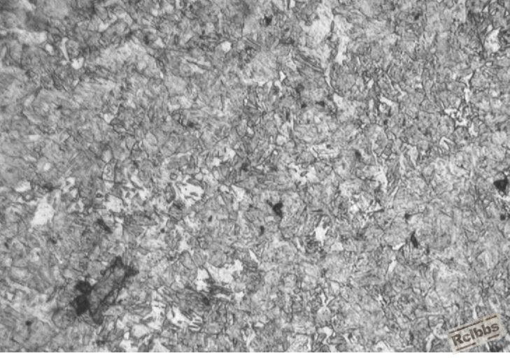

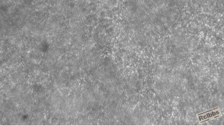

请问,以下图片为什么组织?

终于看见自己发的图片了,请教是什么组织?

第一张200X,第二张400X
发表于 2009-7-5 11:13:52 | 显示全部楼层
请楼主把工艺材料牌号说明,你这样简单发图片,叫人怎样评判呢
发表于 2009-7-29 19:35:40 | 显示全部楼层
你的材料是啥,说了才好评价

发表于 2009-7-29 20:28:43 | 显示全部楼层
我猜一下,是低碳钢,回火后的组织,白色是铁素体+S,我也不知对不对,估计很多人都能看出来,,请指教
发表于 2009-7-29 20:41:51 | 显示全部楼层
回复 7# wudejian 的帖子
是你说的钢种吗?你是怎么看出来的?
发表于 2009-8-1 10:25:12 | 显示全部楼层
基本同意7楼,但大的深黑色颗粒是什么?是二次渗碳体么?
[ 本帖最后由 pgqin 于 2009-8-1 10:30 编辑 ]
发表于 2009-8-1 20:25:30 | 显示全部楼层
回复 9# pgqin 的帖子
你是怎么知道材料是低碳钢的?肯定吗?
发表于 2009-8-1 21:13:06 | 显示全部楼层
改变主意了!先前把白色区域看成是铁索体
组织:回火M+残余奥氏体+碳化物,其中基体是回M+残余奥氏体,并有渗碳体小颗粒析出,白色区域是碳化物
深黑色区域是回火马氏体,也有可能是回火屈氏体
[ 本帖最后由 pgqin 于 2009-8-2 21:21 编辑 ]
签到天数: 13 天
发表于 2009-8-9 11:08:37 | 显示全部楼层
铁素体+回火索氏体
