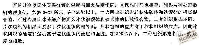

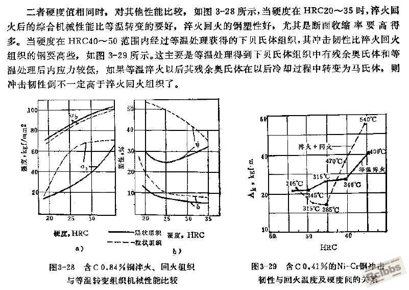

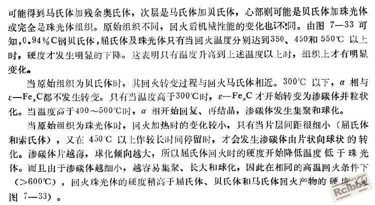

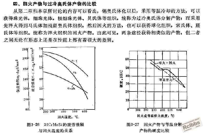

发表于 2009-7-5 17:36:51 | 显示全部楼层
回复 3# 所以因为 的帖子
这涉及到非马氏体组织的回火转变及转变产物的性能与淬火回火组织的差别问题。太麻烦,我抄书吧;P
