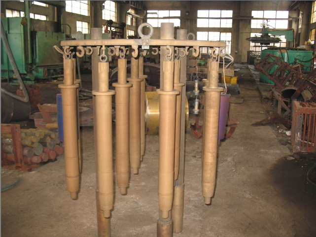

各位师傅,请问以下氮化工件的颜色是怎么产生的?急
520渗氮  分解率20%  550  分解率45%  560 退氮  2H  分解率80%   上一炉很正常呀,硬度也比上炉低。
[ 本帖最后由 st_bj 于 2009-7-7 10:34 编辑 ]

做的什么氮化呢?详细的工艺摆上来

参考一下此帖:http://www.rclbbs.com/viewthread.php?tid=25669&page=1&fromuid=19140#pid161734是不是工件出炉时的实际温度过高了。

看的不是很清楚,但不像氧化。

外观颜色与冷却方式密切相关
请问您氮化后的冷却方式?氮化件的外观颜色与其冷却方法(如水冷、油冷、随炉缓冷或缓冷罐内通入保护气冷却等,其外观颜色各不相同)密切相关。

电炉密封措施是不是做的不好,电炉漏气也会造成表面氧化

好像是随炉缓冷的,可能是出炉的温度有点高,像是氧化的颜色         呵呵,车间5S也太差了吧

怎么看着跟涂了防渗剂似的,清洗操作没出问题吧!

工件氮化前处理,装炉温度,出炉温度及期间保护都有影响。细节决定质量

你那车间够乱的哟!是不是出炉温度高了造成的!

硬度也比上炉高是不是温度高了楼主知道答案要和大家分享下啊

氮化工件的颜色,主要是由于氮化后炉冷过程之中应该通氨气,保持炉内正压,避免氧化,从而避免产生氧化色!一般情况下,产化氧化色,对工件质量没什么影响,主要影响美观!

冷却方式及出炉温度是多少?

貌似出炉温度高了或者是严重漏气被氧化了
