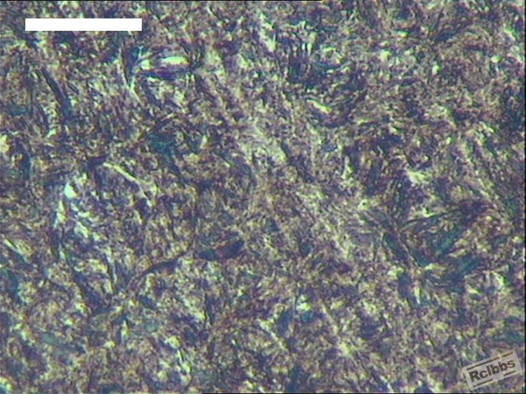

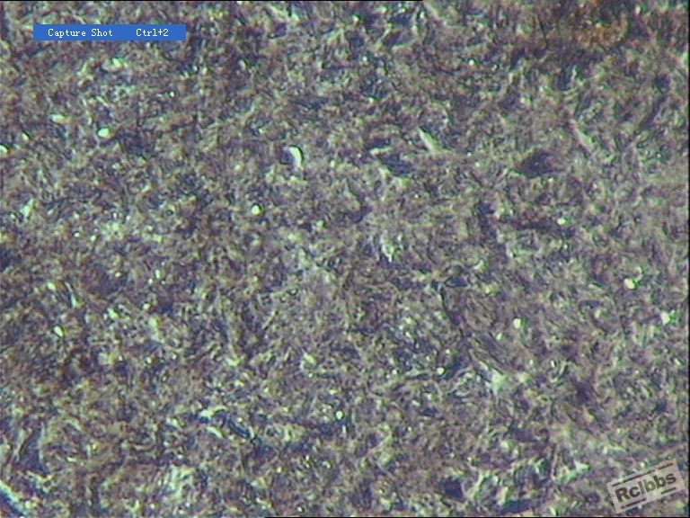

这两张图片都是 SK5 (中国编号好像是T8,)的 碳素钢材料 是回火的(好像叫退火)
第一张是别的公司热处理过的  第二张是我们公司热处理的
我看了下好像两张图片里的白色面有区别 别的实在是不懂(本人菜鸟 学习金相2周)

两张图片都是淬回火组织。
第一张淬回火前没经过球化退火, 第二张淬回火前经过球化退火。

会不会我们热处理的温度低了一点呢  ? 淬火硬度是830 回火的是475
上面图片都是400倍下的      还有颜色会不会因为我是个菜鸟腐蚀的时间长短有关系呢 ?
我大概腐蚀3秒左右

淬火温度可以了。
