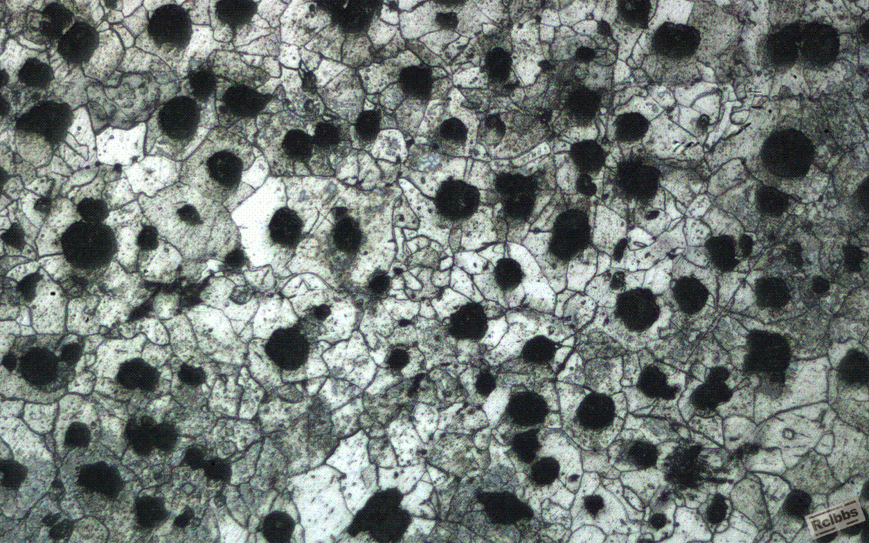

 楼主| 发表于 2009-7-9 15:24:04 | 显示全部楼层
根据GB 9441-88 评定珠光体和铁素体含量是不考虑石墨的,附件是金相照片 珠光体含量很少了

发表于 2009-7-9 15:47:23 | 显示全部楼层
不是不考虑,是你用的是对比法测试而已
根据你的金相图片,球铁组织很好。应该是装配的问题

本体机械性能试验的第一步就是打硬度,看看是否偏低?是多少HBW?还可以参考GB/T 1348-2009 《球墨铸铁件》标准。另外,LZ提供的照片不可能是正火态!应该是退火态。
