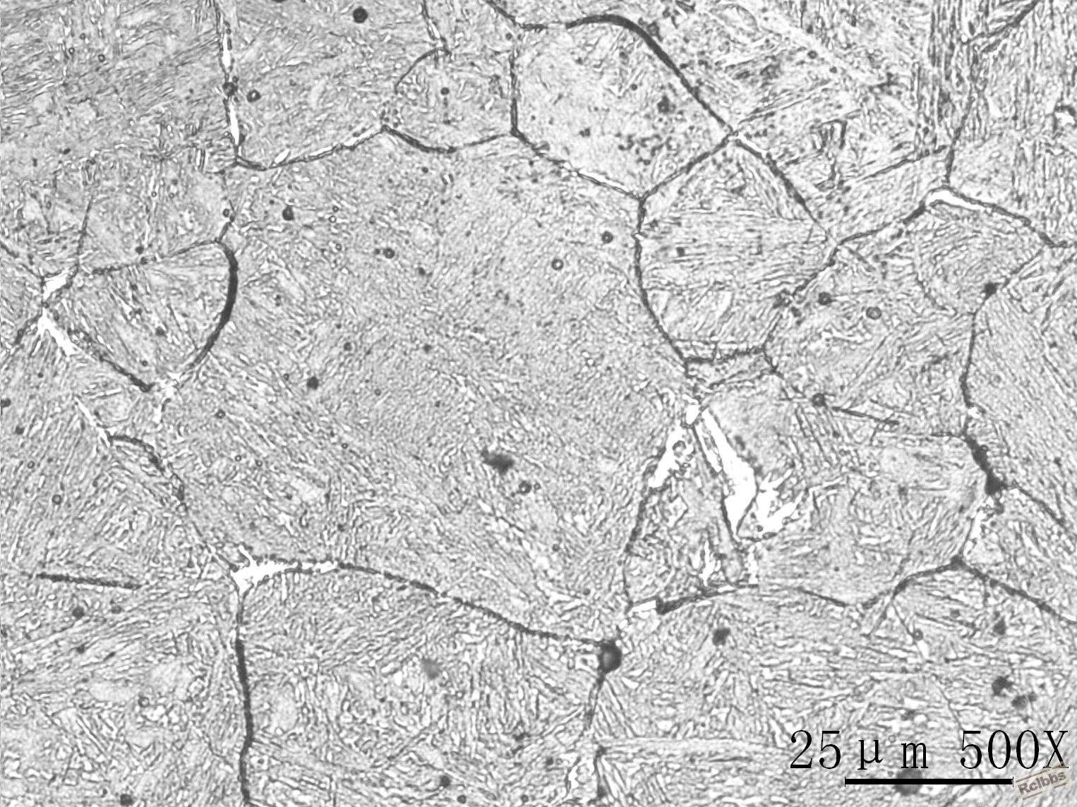

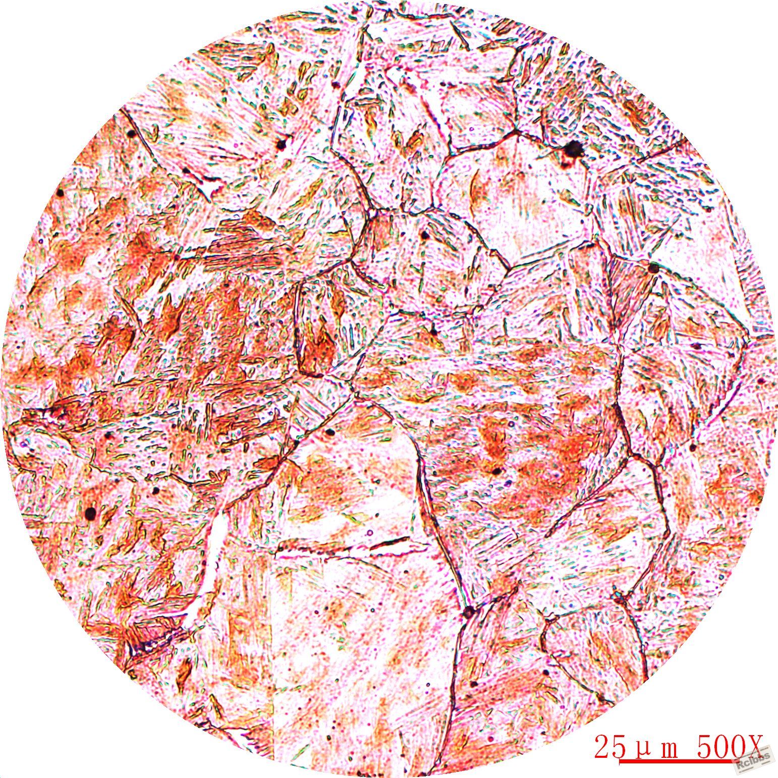

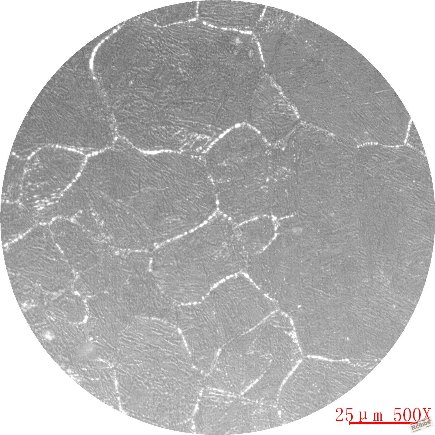

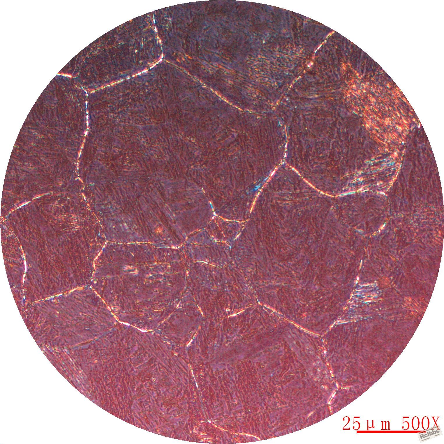

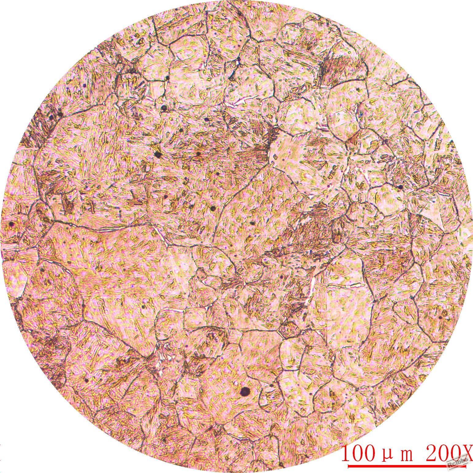

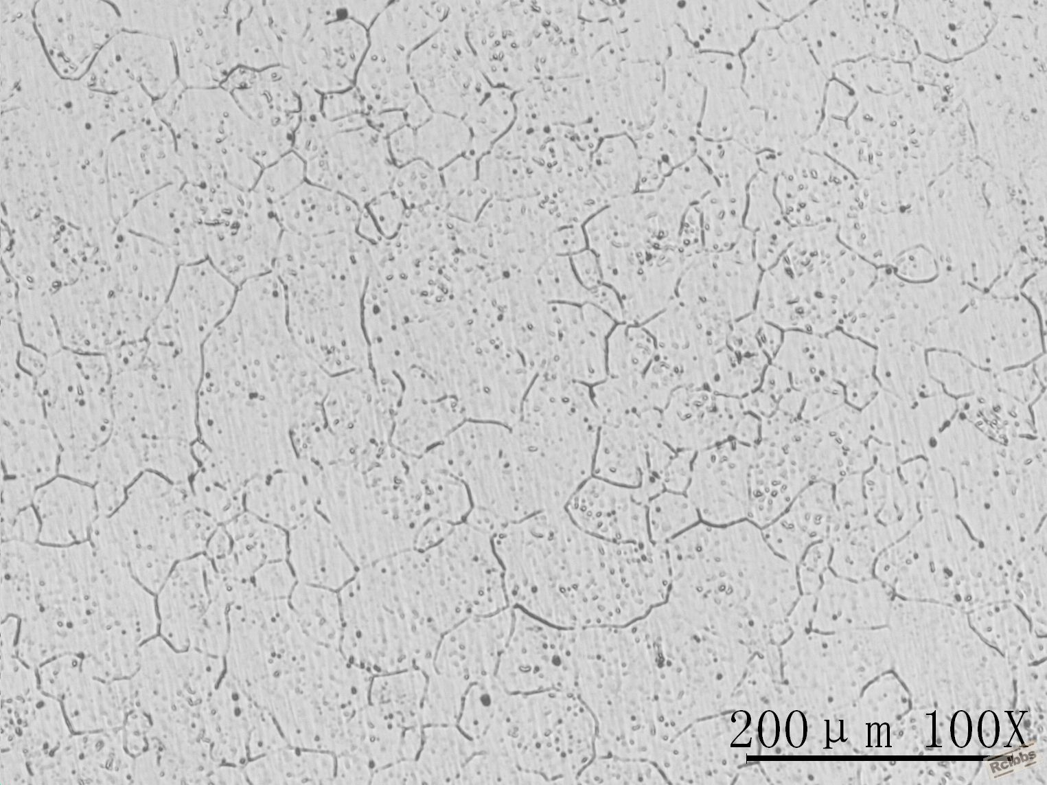

发表于 2009-7-13 21:58:04 | 显示全部楼层 |阅读模式
传几张晶粒度照片
风来疏竹 + 10 感谢上传!
签到天数: 220 天
发表于 2009-7-14 10:37:29 | 显示全部楼层
作的很好,拍的更好!
晶粒够粗大的!
发表于 2009-7-14 13:17:41 | 显示全部楼层
晶粒粗大且不均匀
签到天数: 40 天
发表于 2009-7-15 10:51:12 | 显示全部楼层

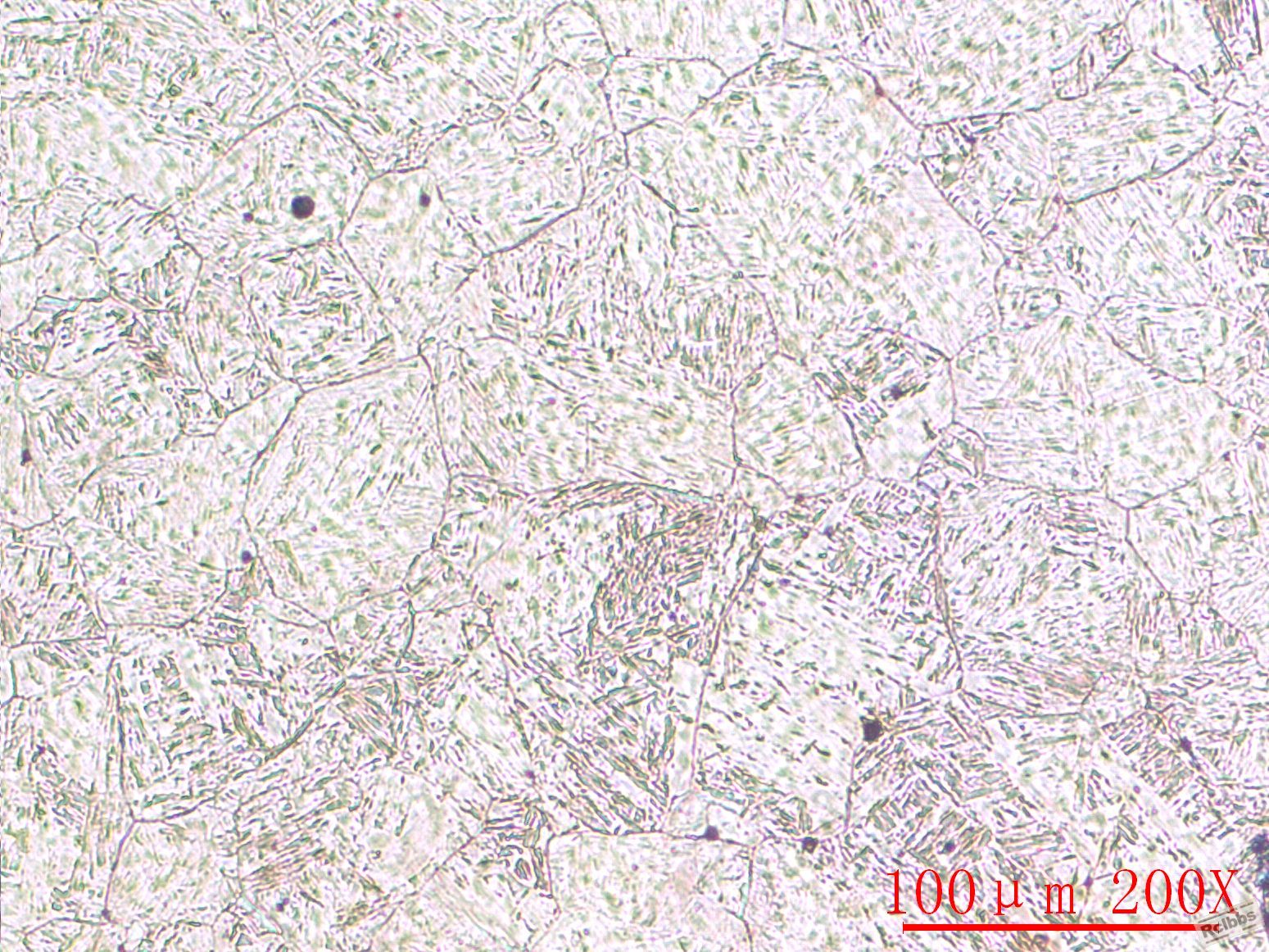

怎么腐蚀的啊
签到天数: 40 天
发表于 2009-7-15 10:52:59 | 显示全部楼层
我看那500倍下的晶粒里面看起来有一束一束,像树枝状的是个什么情况啊?
发表于 2009-7-29 19:31:12 | 显示全部楼层
你是煮的吗,还是冷腐蚀
签到天数: 7 天
发表于 2009-7-29 19:48:51 | 显示全部楼层
能说明你是用的什么设备吗?
签到天数: 225 天
 楼主| 发表于 2009-7-29 20:55:03 | 显示全部楼层
蔡司的D1M,试样是在苦味酸水溶液40度上下热腐蚀

签到天数: 225 天
 楼主| 发表于 2009-7-29 20:58:01 | 显示全部楼层
回复 5# 水火不容 的帖子
低碳板条组织
发表于 2009-12-10 18:16:42 | 显示全部楼层

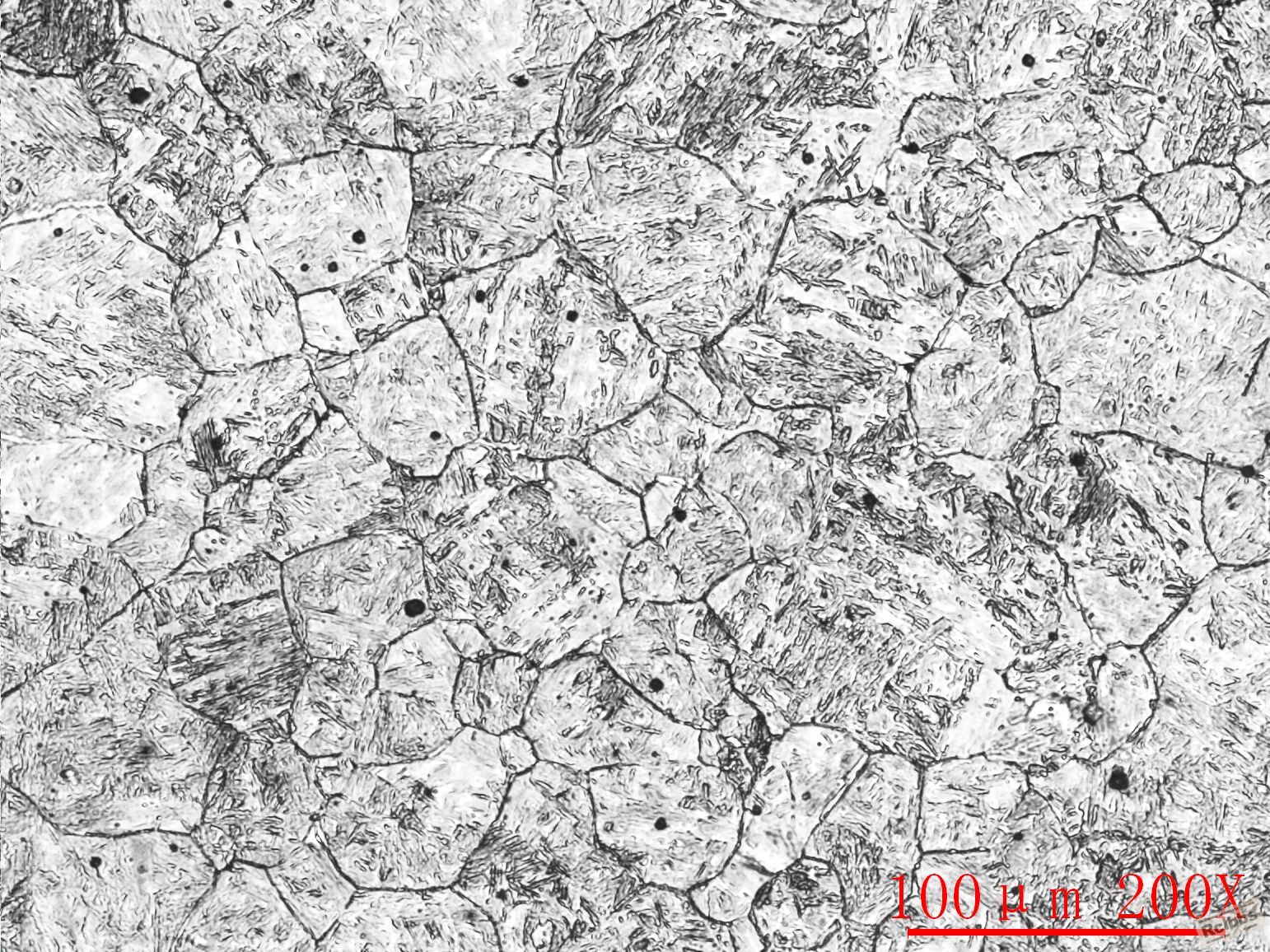

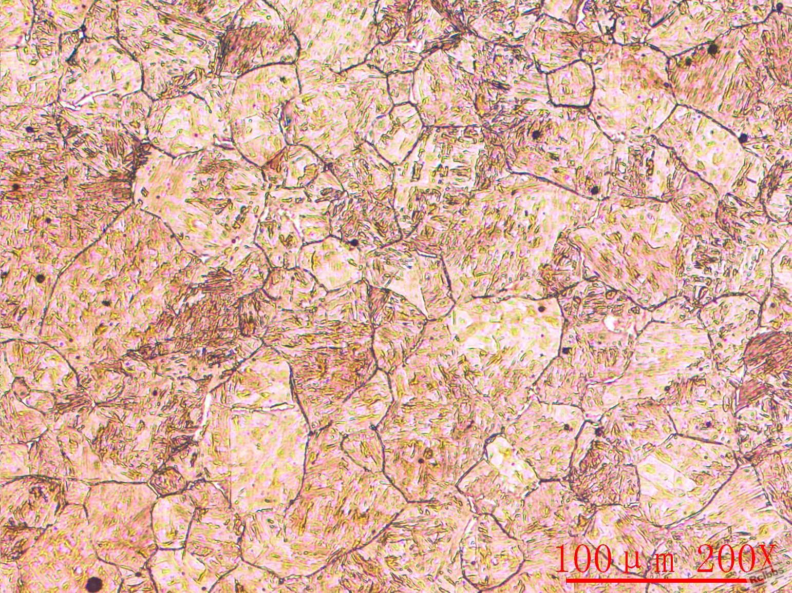

各图片的晶粒度评级大概是多少?你采用那种方法评级?电脑自动评级还是?
发表于 2009-12-10 20:23:21 | 显示全部楼层
晶粒评级一般用对照方法,或面积法
签到天数: 27 天
发表于 2009-12-10 23:19:24 | 显示全部楼层
图4图5完全一样,只是颜色调得不一样
发表于 2010-8-4 20:35:03 | 显示全部楼层
吴工程师,您好……想请教您一个问题……
   我在搞40CrNi2Si2MoVA的奥氏体晶界腐蚀,其工艺状态为锻造-正火-高温回火-油淬,最终显微组织为马氏体。我花了十几天还没有把腐蚀剂配出来,整天纠结于腐蚀剂中,但还是没有结果,总是组织出来而未见晶界。我也听说是这钢纯度太高,晶界杂质少,晶界腐蚀困难。
   吴工程师,您可能做个类似钢的晶界腐蚀,所以请吴工程师指导一下……我的邮箱是125wenyuyuan@163.com
   谢谢了……期待您的回复……
签到天数: 225 天
 楼主| 发表于 2010-8-5 15:29:53 | 显示全部楼层
回复 13# 05011628
   可以寄一个试样给我,我来试一试,联系电话15971117710

发表于 2010-8-10 06:08:55 | 显示全部楼层
回复 5# 水火不容
    树枝晶~~~铸造的~~
发表于 2010-8-10 06:16:18 | 显示全部楼层
晶界做的不错~~~~希望可以指导指导~~~QQ183604517
签到天数: 1074 天
发表于 2010-8-10 10:06:41 | 显示全部楼层
回复 8# wujunfeng610
LZ  苦味酸热腐是怎么操作的呢,请指教
签到天数: 225 天
 楼主| 发表于 2010-8-10 18:37:24 | 显示全部楼层
回复 18# 碎梦閣主
    100ml水+3g苦味酸,加几滴洗涤剂,40度上下腐蚀就可以了
