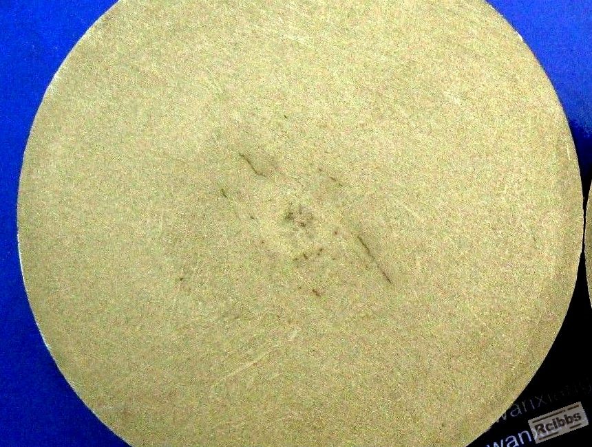

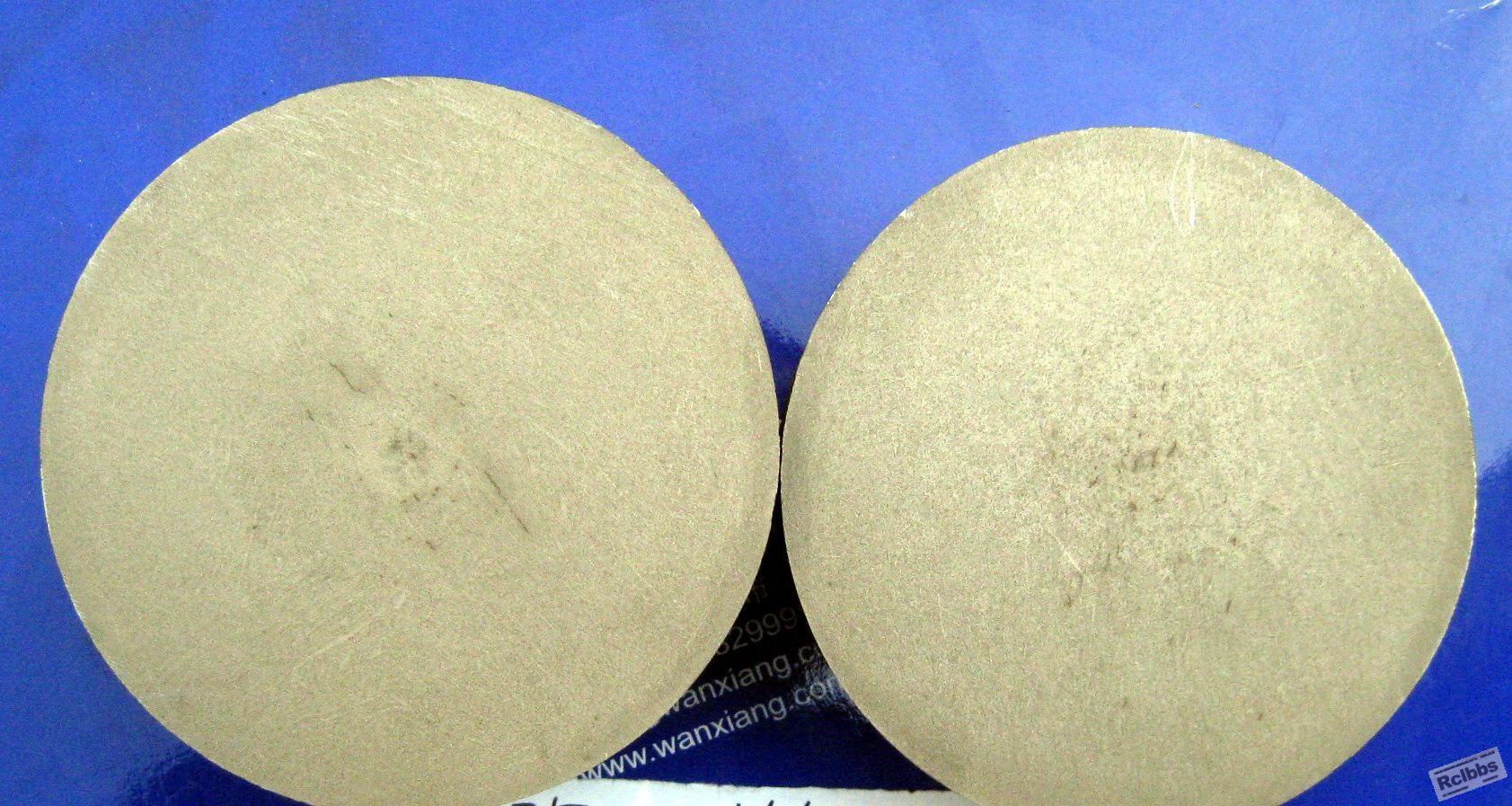

直径70mm、45#钢,低倍试片上出现这种裂纹,是晶间裂缝还是“白点”?
这种裂纹经常发现。请问这种钢材用于轴类零件是否可以?
低倍试片上裂纹清晰
低倍试片上裂纹清晰
发表于 2009-7-15 18:11:37 | 显示全部楼层
回复 1# qinqiang268 的帖子
白点!!!此类材料应报废,或退货。什么件都不能做!!!
签到天数: 941 天
发表于 2009-7-15 18:12:36 | 显示全部楼层
连铸坯内部裂纹经轧制后未焊合,用于轴类有风险。
发表于 2009-7-15 19:18:15 | 显示全部楼层
不是很清晰,容易判断失误。建议处理一下图片上传。
发表于 2009-7-15 19:18:39 | 显示全部楼层
成分偏析而已,锻造后做轴类零件应该没问题。
发表于 2009-7-15 19:28:28 | 显示全部楼层
我感觉可能的疏松
签到天数: 941 天
发表于 2009-7-15 21:11:23 | 显示全部楼层
楼上两位,这是成分偏析或疏松吗?
发表于 2009-7-15 21:13:35 | 显示全部楼层
应该不是成分偏析或疏松,原材料缺陷。
发表于 2009-7-15 21:32:23 | 显示全部楼层
先说这个材料怎么来的啊.
是方坯扎制后
还是就是圆棒啊
发表于 2009-7-15 21:41:10 | 显示全部楼层
这张非常清楚,应该是材料缺陷
签到天数: 220 天
 楼主| 发表于 2009-7-16 07:51:26 | 显示全部楼层
回复 4# 风来疏竹 的帖子
照片很清晰的。你点击照片然后放大看。
签到天数: 220 天
 楼主| 发表于 2009-7-16 07:52:35 | 显示全部楼层
回复 9# 019014241 的帖子
应该是方坯,然后经过热轧成70mm园钢的。
发表于 2009-7-16 07:56:48 | 显示全部楼层
取金相样,看看像裂纹的地方是不是偏析就知道了,这是轧制型材最常见的偏析。
签到天数: 220 天
 楼主| 发表于 2009-7-16 07:59:12 | 显示全部楼层
回复 13# 米兰妖刀 的帖子
偏析怎么会导致裂缝?而且在钢材内部!
签到天数: 6 天
发表于 2009-7-16 08:34:08 | 显示全部楼层
回复 13# 米兰妖刀 的帖子
偏析分为三种:1.晶内偏析,该情况取决于浇铸时的冷却速度,偏析元素扩散能力和固相线倾斜度等.可以通过退火将偏析消除;2.区域性偏析:在较大范围内化学成分不均匀的现象,退火无法将该情况消除,这种偏析与浇温、浇速等有关;3.比重偏析:合金凝固时析出的初晶与余下的液体存在较大的比重差,最终导致材料出现分层、化学成分不均匀的情况。可采用降低浇温加大冷却速度,加入微量元素形成比重适当等。
想问这个属于哪种呢?
发表于 2009-7-16 08:42:41 | 显示全部楼层
两种可能。1.白点.2.硫化物偏聚,经酸蚀后被腐蚀掉而留下的痕迹。在显微镜下观察就判断出来了。
发表于 2009-7-16 11:47:40 | 显示全部楼层
化学成分偏析,像裂纹的地方做金相确认是不是裂纹就知道是偏析还是裂纹了。热轧在心部造成裂纹的情况一般属于钢锭早期有铸造缩孔,热轧后未焊合,形成分层。
别废话,做金相鉴定是不是裂纹吧,磨制时注意把低倍腐蚀层一定要磨掉。
签到天数: 36 天
发表于 2009-7-16 12:08:22 | 显示全部楼层
小尺寸碳钢不应该出现白点。观察下来可能性大一点是成分偏析所形成的,一句话,看一下金相就知道了。
签到天数: 220 天
 楼主| 发表于 2009-7-16 16:32:48 | 显示全部楼层
回复 17# 米兰妖刀 的帖子
肯定是裂纹!该试片厚15mm,裂纹已裂透了,在试片的背面也有同样形态、长度的裂纹。
发表于 2009-7-16 19:54:17 | 显示全部楼层
碳钢很少出白点。小尺寸碳钢就更难了。形貌也不是白点。
支持3楼观点,连铸坯内部裂纹经轧制后未焊合。
