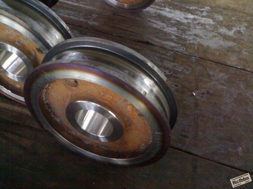

有高手能不能传下热处理加热保温时间的计算公式,还有去应力退火的保温时间计算公式!
就拿车轮来说

楼主贴图的是啥车轮,材质是啥啊。
