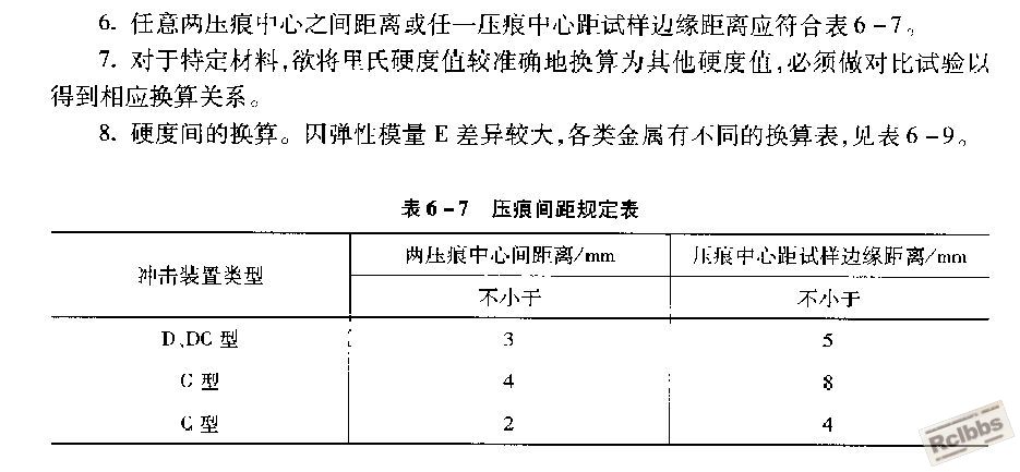

回复 12# shihuan211152 的帖子
请看10楼专家给提供的资料。仔细看一下规则就明白了。打硬度的点之间的间距是有规定的。

发表于 2009-7-29 11:04:04 | 显示全部楼层
无论使用什么硬度计,第二点测硬度都应离开第一点一定的距离,否则都会受到第一点硬度检测时金属变形的影响,这些在相关的硬度检测标准中都有要求,仔细看看就知道了!
