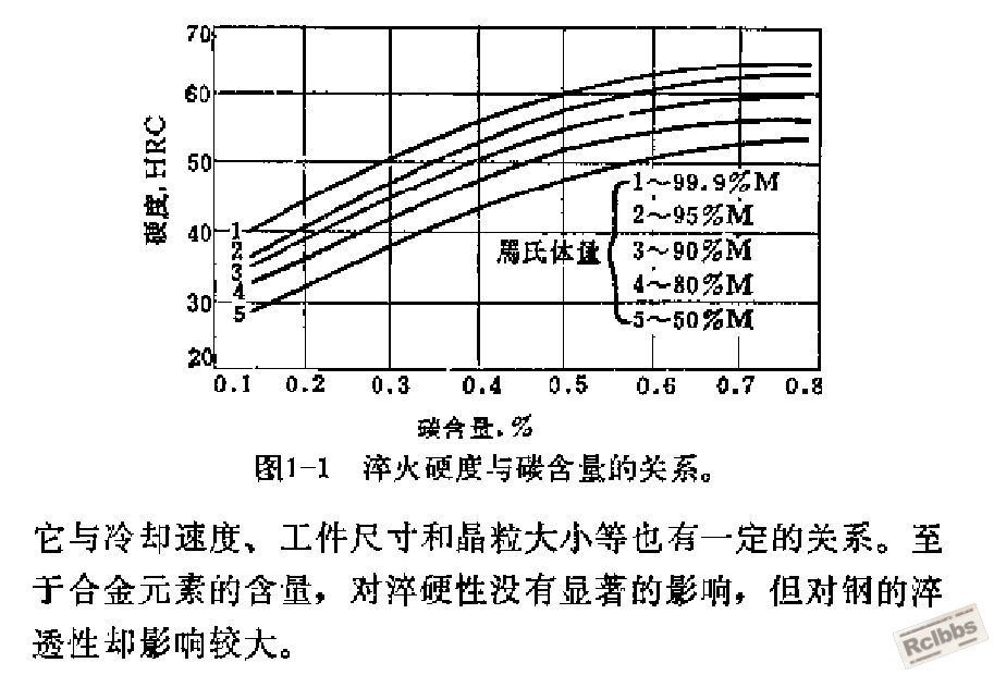

各位 淬火M的硬度在含碳量多少可以达到峰值?据我了解在0.6%时其硬度达到峰值 在>此值时硬度反而会降低 其原因是残奥增多降低了硬度。求证下这个含量是不是0.6%?M硬度主要取决于碳的含量,那么合金元素主要起到哪些方面的作用呢?

发表于 2009-7-30 12:24:49 | 显示全部楼层
对于某个特定的钢,含碳量大致在0.65-0.75c%之间能获得最大硬度,不同的冷速和晶粒度对硬度存在影响。
常规的合金元素对淬透性影响大,对淬硬性影响不大。
所以因为 + 10 有效答疑!

“淬火M的硬度在含碳量多少可以达到峰值?据我了解在0.6%时其硬度达到峰值”
确实有这一说法,并且因为决定淬火马氏体硬度的也只是固溶于马氏体中的碳,所以才有3楼高工的提示。所以也就有钢的硬度未必是淬火马氏体的硬度的结论,其一加热时钢中的碳未必全部溶入奥氏体中(如有未溶碳化物时),其二冷却时未必得到全部马氏体(如有残奥等非马氏体组织伴生时),其三有二次硬化现象时。

发表于 2009-8-4 16:48:53 | 显示全部楼层
关于钢中的含碳量与马氏体硬度问题
正如3#楼搬运工所讲,钢中的含碳量与钢件淬火后的马氏体含碳量是两个完全不同的概念!我们平常所说的钢的淬火硬度主要是淬火后的马氏体硬度(当然这种情况应不包括高碳高合金钢的碳化物硬度),马氏体硬度主要取决于奥氏体化时奥氏体晶格内的实际溶碳量。所以,不少文献介绍钢的含碳量达到0.6~0.65%时,淬火后就能达到最高硬度(64HRC左右)。其实,这里所说的是一种理想状态,即钢加热后经充分奥氏体化,钢中的所有碳全部以游离的原子态溶入奥氏体晶格中,再经理想的淬火(马氏体转变彻底,几乎没有残奥)后形成马氏体,也就是说钢中的碳全部变成了马氏体中的碳,此时钢的基体中不再有碳化物(或渗碳体)形态的碳存在,也正是此时,马氏体的过饱和度是最为合理的(可以这样认为),马氏体硬度就是基体硬度!
   为什么当含碳量继续提高时,硬度不再上升甚至会下降呢?这时因为:当钢中含碳量较高时,如经充分的奥氏体化,则奥氏体中溶入了过多的碳,使其马氏体转变点(Ms)大大降低,甚至降到零下某一温度,这就使得淬火时马氏体转变不能进行彻底,从而残留了不同程度的奥氏体,而奥氏体是软而粘的相,此时所检测的硬度就不是马氏体的硬度,而是马氏体和残奥混合形成的基体硬度,其综合效果就要看二者的比例了。
   当钢中含有一定数量的合金元素时,钢经奥氏体化后,基体中会存在一定数量的未溶碳化物,淬火后的组织可能是马氏体+残奥+未溶碳化物,此时所检测的硬度应是多相混合组织组成的基体硬度,而不是马氏体硬度。

回复 1# 热火 的帖子
这种说法在有些书上有。但我觉得不准确:我们都知道淬火M是C在α铁中的过饱和相。在0.6%左右时其达到最大,此时淬火M硬度也最高。随C量的增加,C在淬火过程中会析出,形成碳化物,同时象15楼所说形成残奥,但淬火M硬度并没有改变,而随残奥的增加,整体硬度开始下降,随C量的增加,碳化物的增多,整体硬度硬度又会提高,最后会超过淬火M的最高硬度。合金元素主要起到提高淬透性,形成碳化物及改变C曲线的作用。
