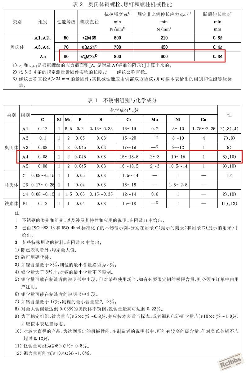

 楼主| 发表于 2009-7-31 09:17:48 | 显示全部楼层
根据不锈钢螺栓/螺母标准A4-80级别的螺栓/螺母(GB/T 3098.6和.15)的材料需奥氏体不锈钢(还规定了化学成分)、抗拉强度是大于800N/mm2。看化学成分应该是316的不锈钢,但是我不知道怎样能使机械性能提高?
见下附:
发表于 2009-7-31 15:44:50 | 显示全部楼层
回复 6# ssecond2000 的帖子
奥氏体不锈钢可以通过渗碳提高抗拉强度的。
