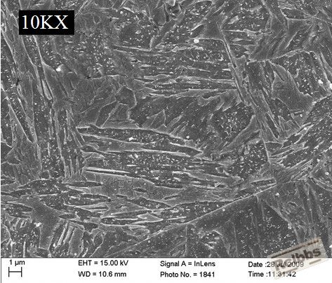

材料为不锈钢,含Cr12%,请达人帮分析一下。
工艺为机械合金化后热等静压烧结

图片不是很清晰!!!不能放大。
静压烧结?图中不规则形状可能是渗碳体。

楼主:请给大家介绍一下“机械合金化后热等静压烧结”具体工艺,好吗?
 楼主| 发表于 2010-5-14 16:06:24 | 显示全部楼层
回复 3# 风来疏竹
1150℃×3 h,炉冷,压力200 MPa

粉末冶金?
 楼主| 发表于 2010-5-14 21:55:48 | 显示全部楼层
回复 5# lanwenbiao
   对
