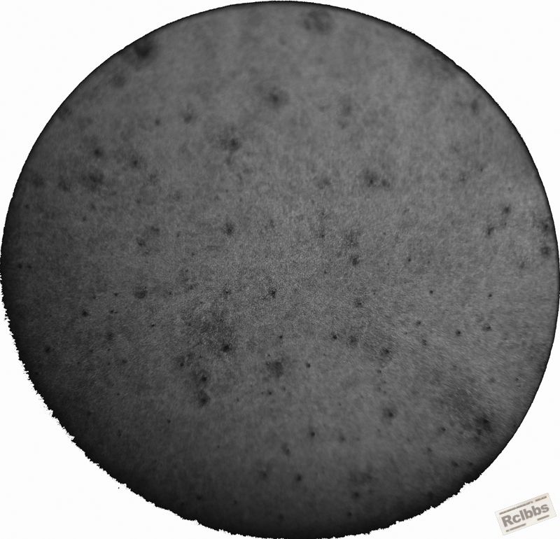

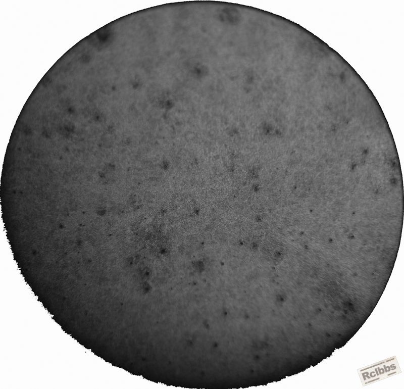

鄙人从事金相检测属于初学者,最近公司生产的4Cr13锻件(经电炉料锻造成环形件)表面取若干点制样磨、抛光后,用苦味酸盐酸水溶液浸蚀后再通过100X观察,出现大面积花斑。不知道是什么原因,请高手指点。(该锻件状态为:经1070℃正火,730℃退火,400℃以下出炉)

传个图片上来让大家看看也好作出分析。
 楼主| 发表于 2009-8-4 15:29:33 | 显示全部楼层
图已贴上了,请高人告诉我是什么原因。谢谢了

不知是不是疏松?

好象是夹杂物之类的东西

斑点状偏析,钢液凝固过程中,因为气体溶解度降低会析出气体,沿着气体上浮的路径上夹杂物聚集析出,
