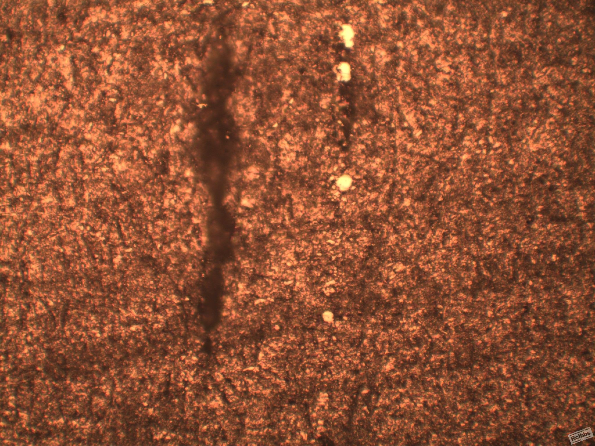

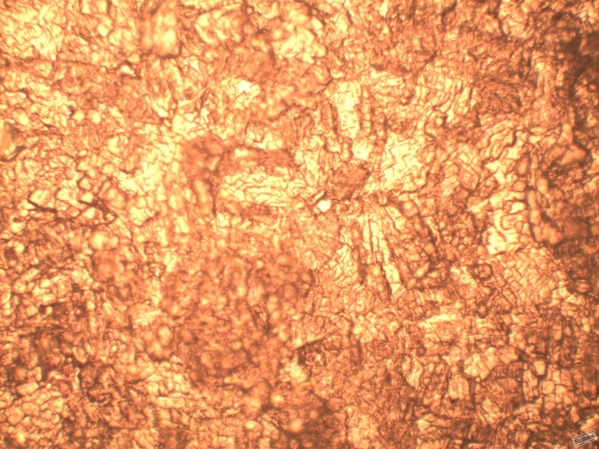

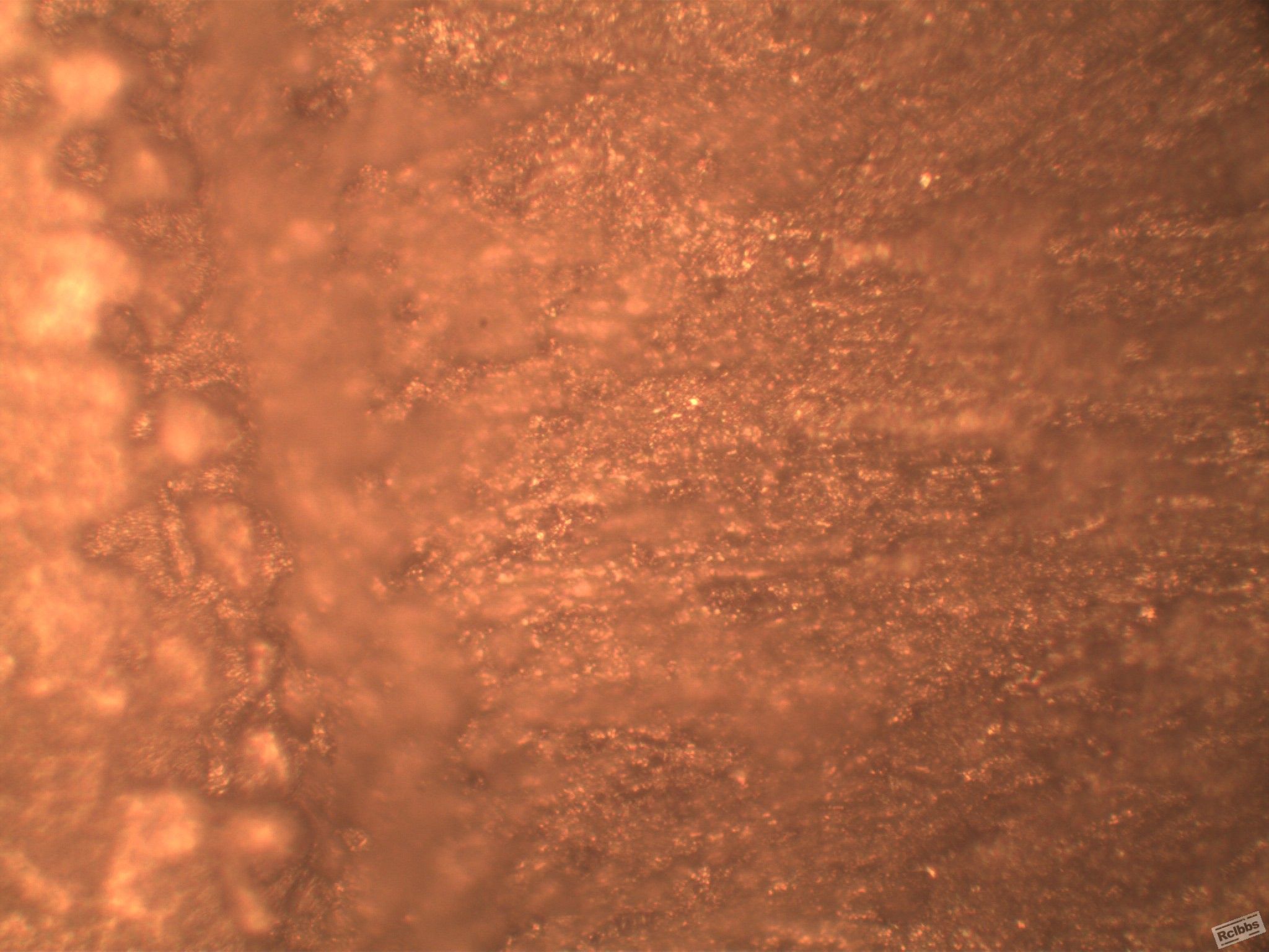

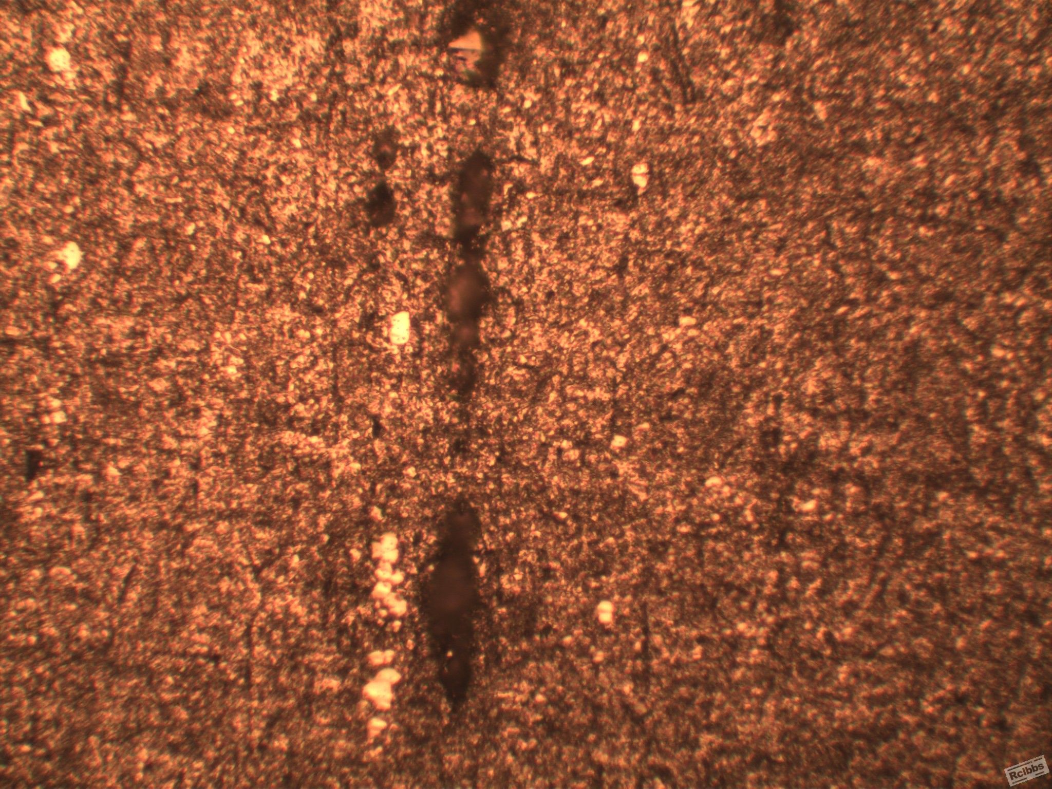

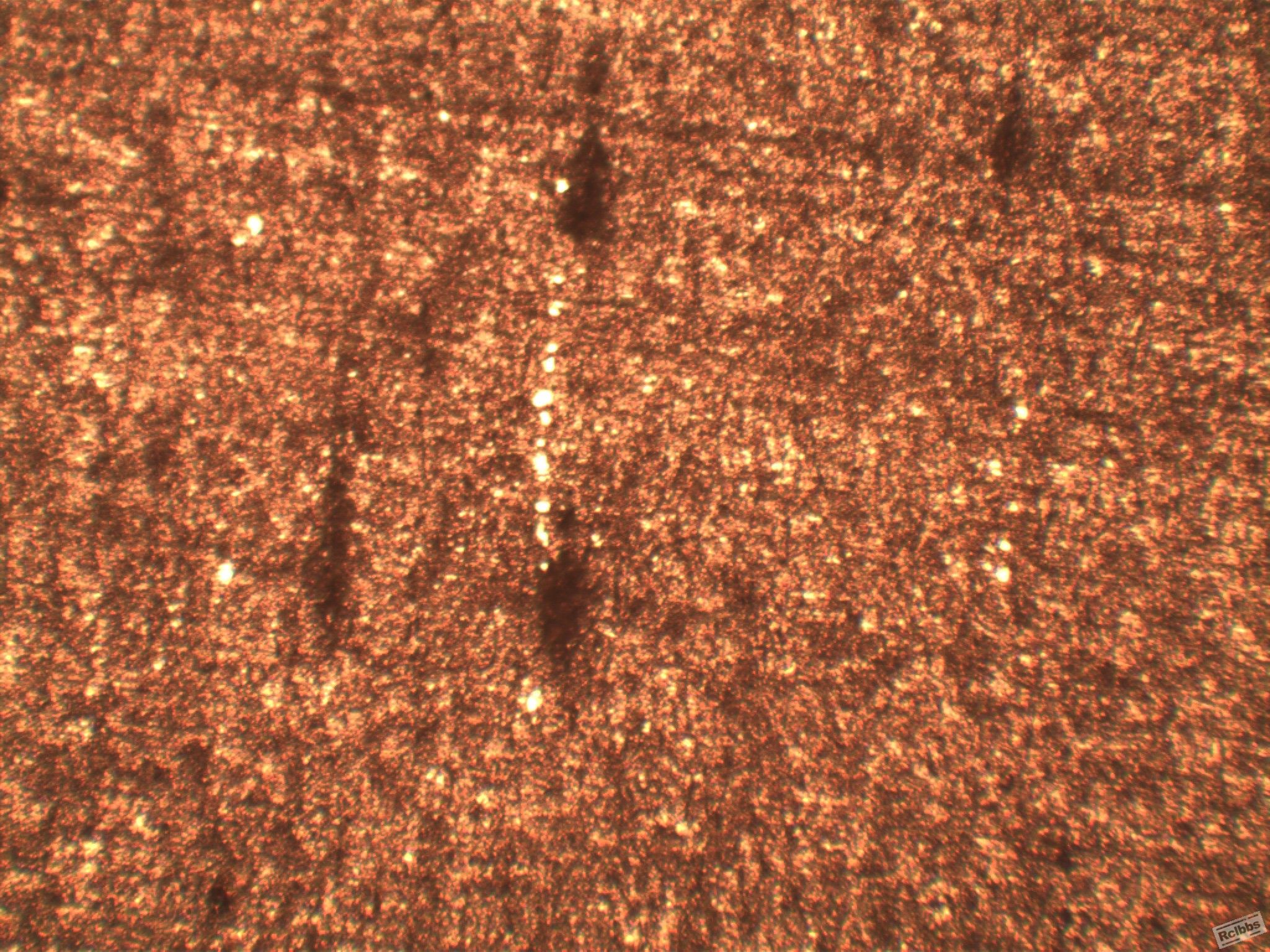

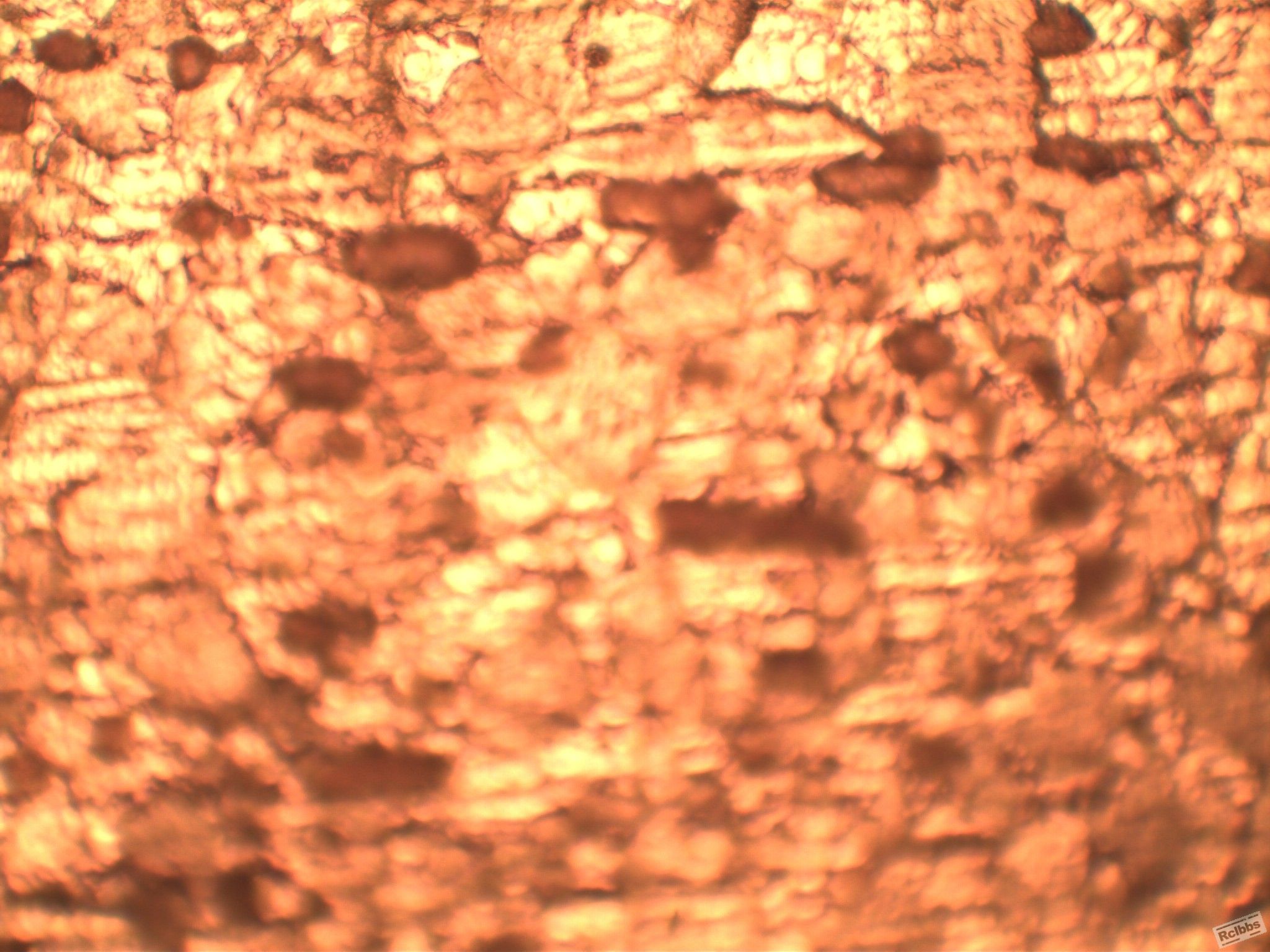

附件材料为南非的材料,德标1.4116,国标5Cr13MoV,马氏体不锈钢热轧坯料的金相图,由于此材料做刀的过程中出现难以消除的沿轧制方向(刀身方向)的条纹,已经消除了材料做刀加工过程中的淬火和回火以及打磨的过程产生的问题,从原材料入手分析产生缺陷的可能,在材料与轧制方向垂直的横截面的约中心位置处可以看见线条,我们判断是连续铸钢过程中偏析所致,取该截面做的金相实验如图,是不是我做的方法不对,还是这就是正常的,请大家帮我分析一下。

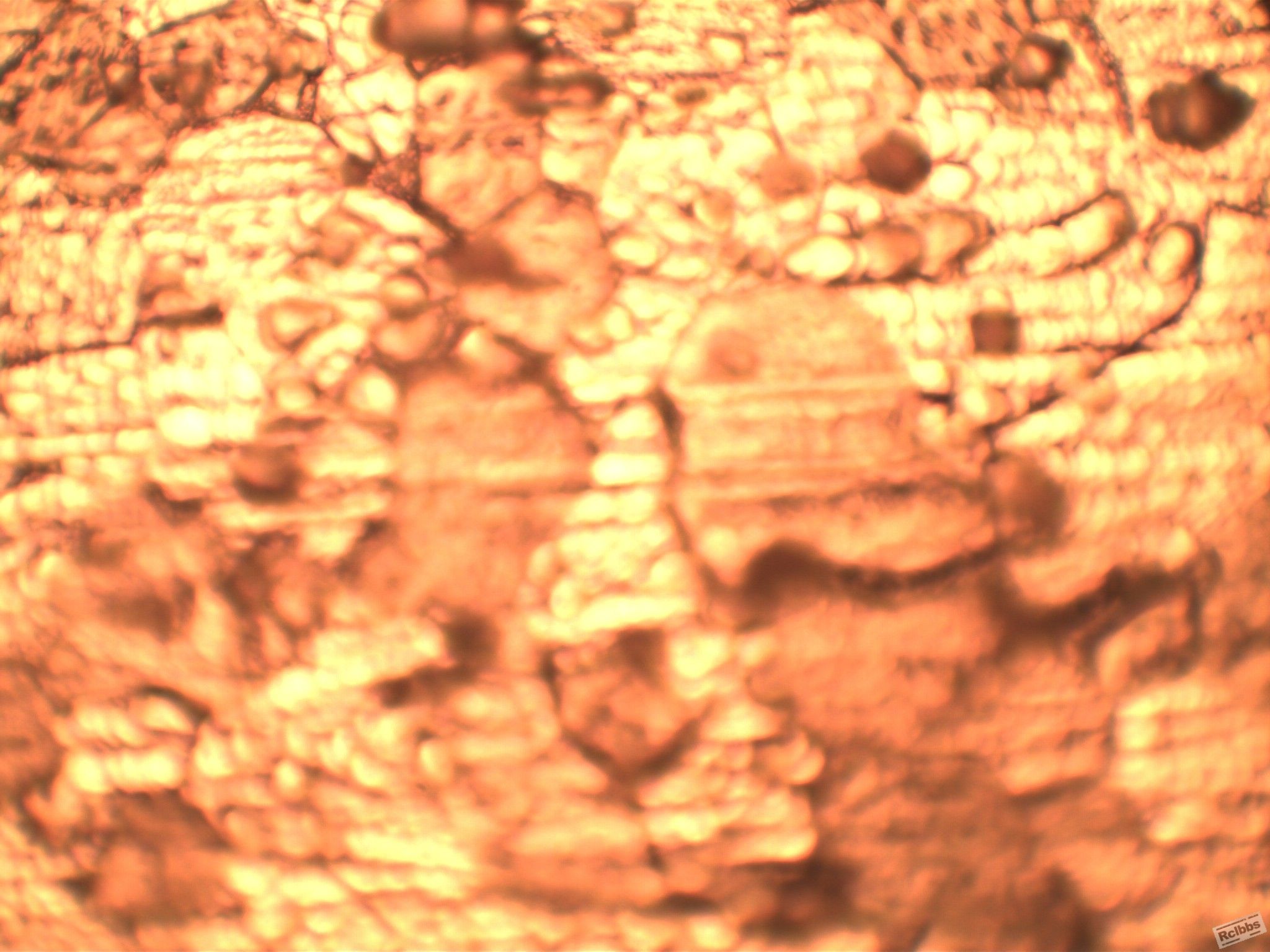

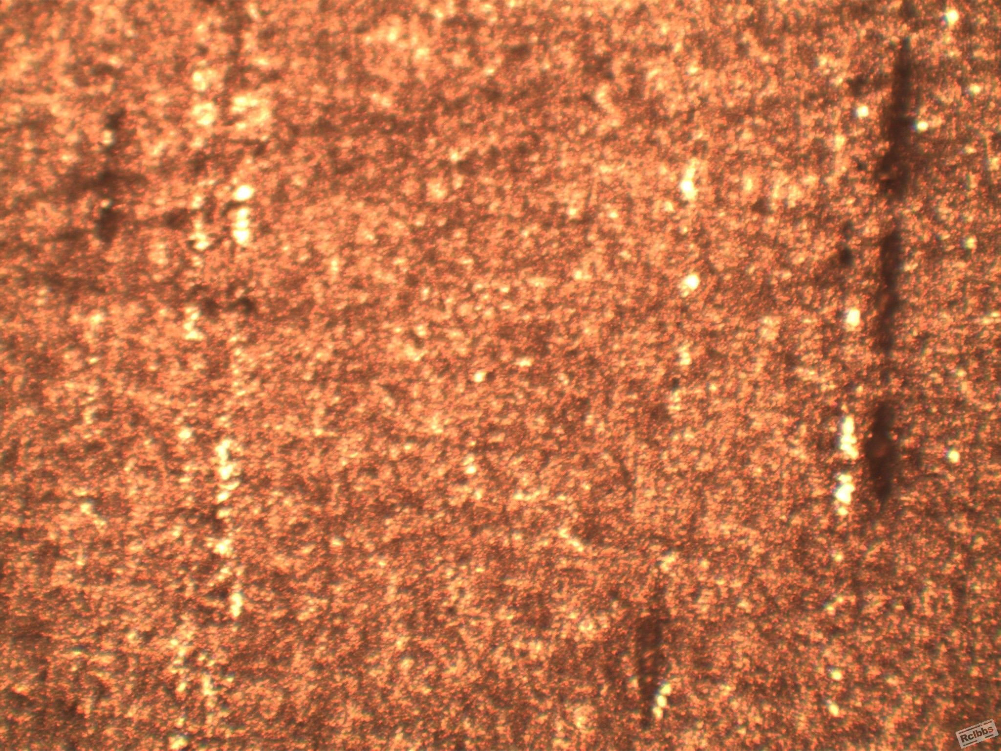

316L的金相图

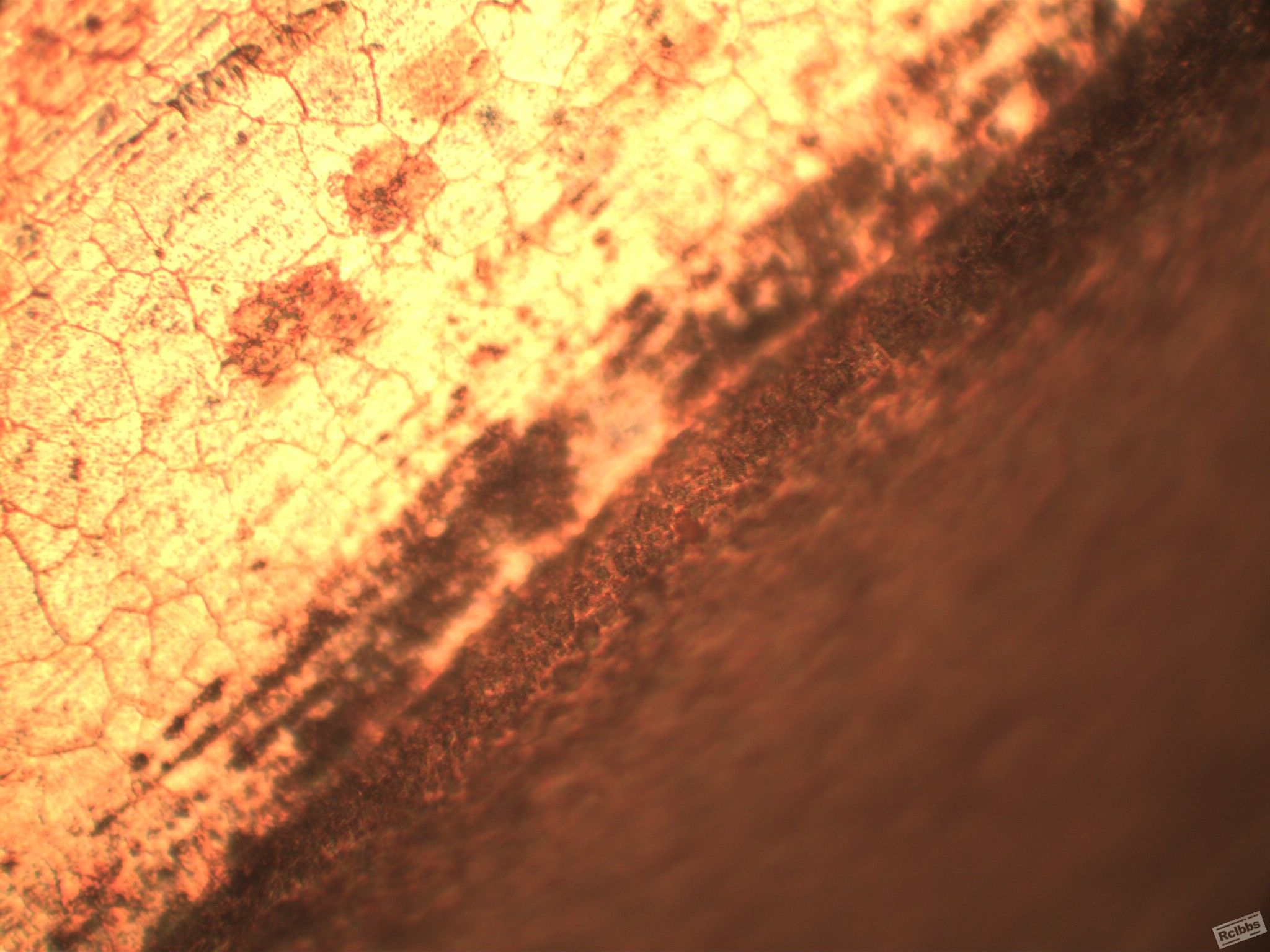

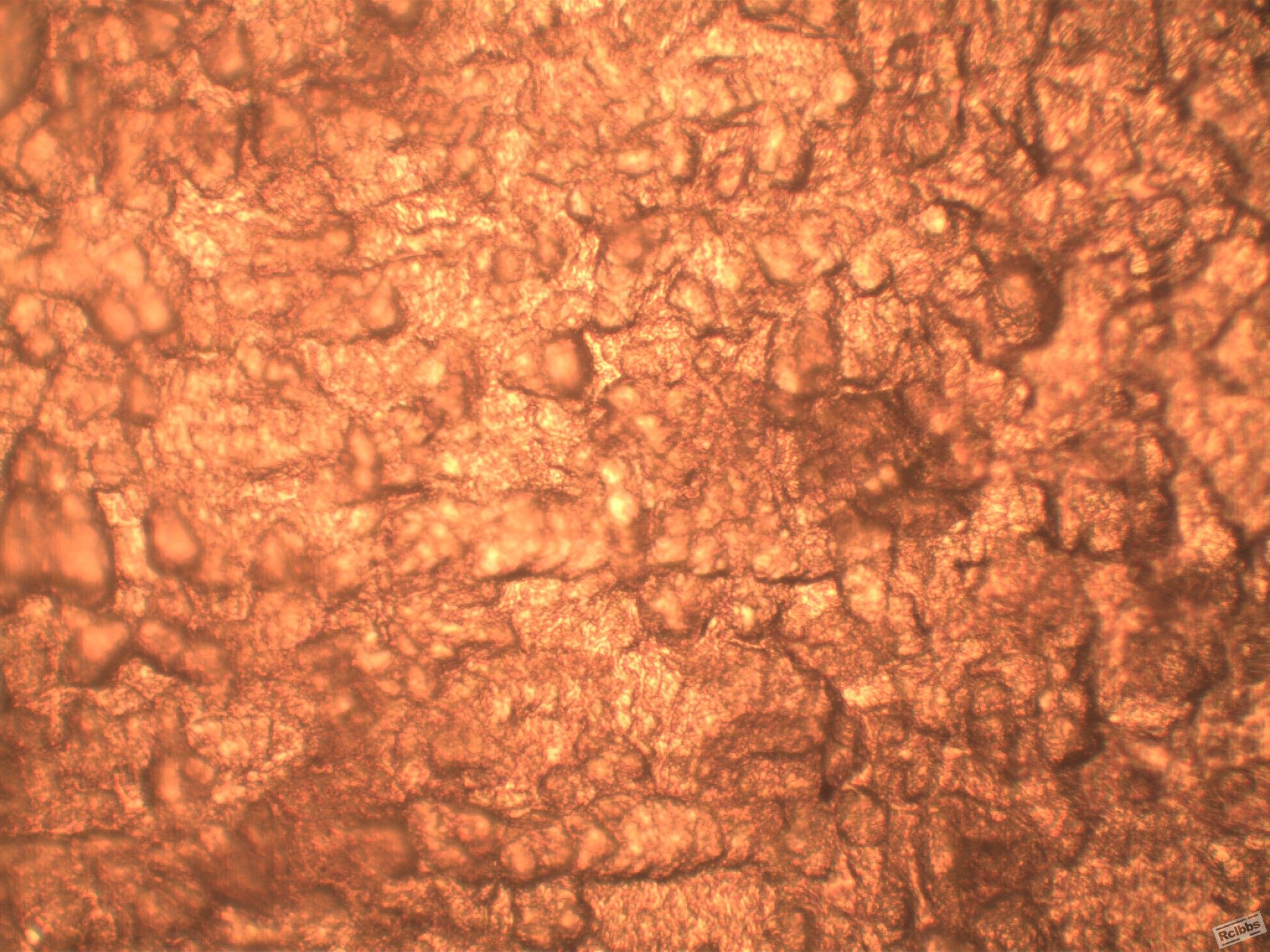

这个是316L不锈钢焊缝的金相图,但是不知道怎么回事,我换了3种腐蚀液,怎么调整腐蚀时间,终归是看不到焊接的木材和焊缝金属的组织和晶界,是不是腐蚀液不对,还是腐蚀时间不够,请前辈大师们给我指点指点!真是汗颜啊!大家不要见笑啊!

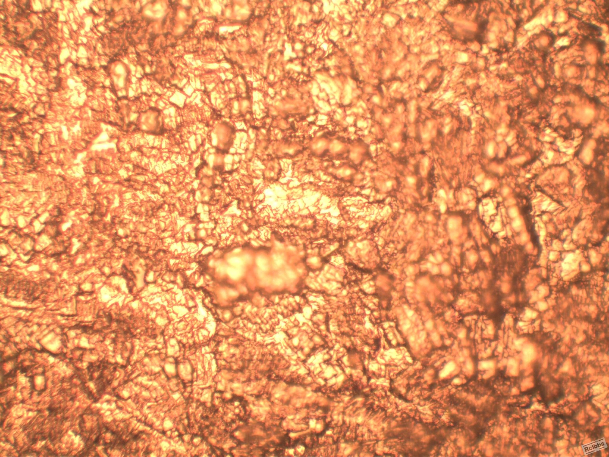

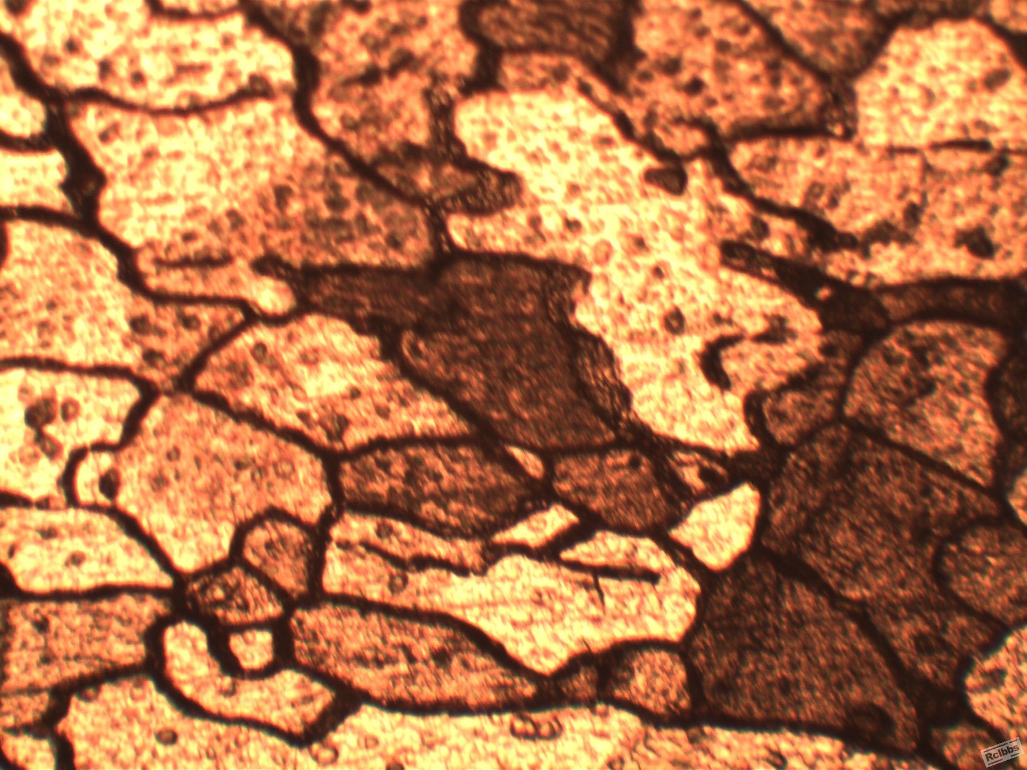

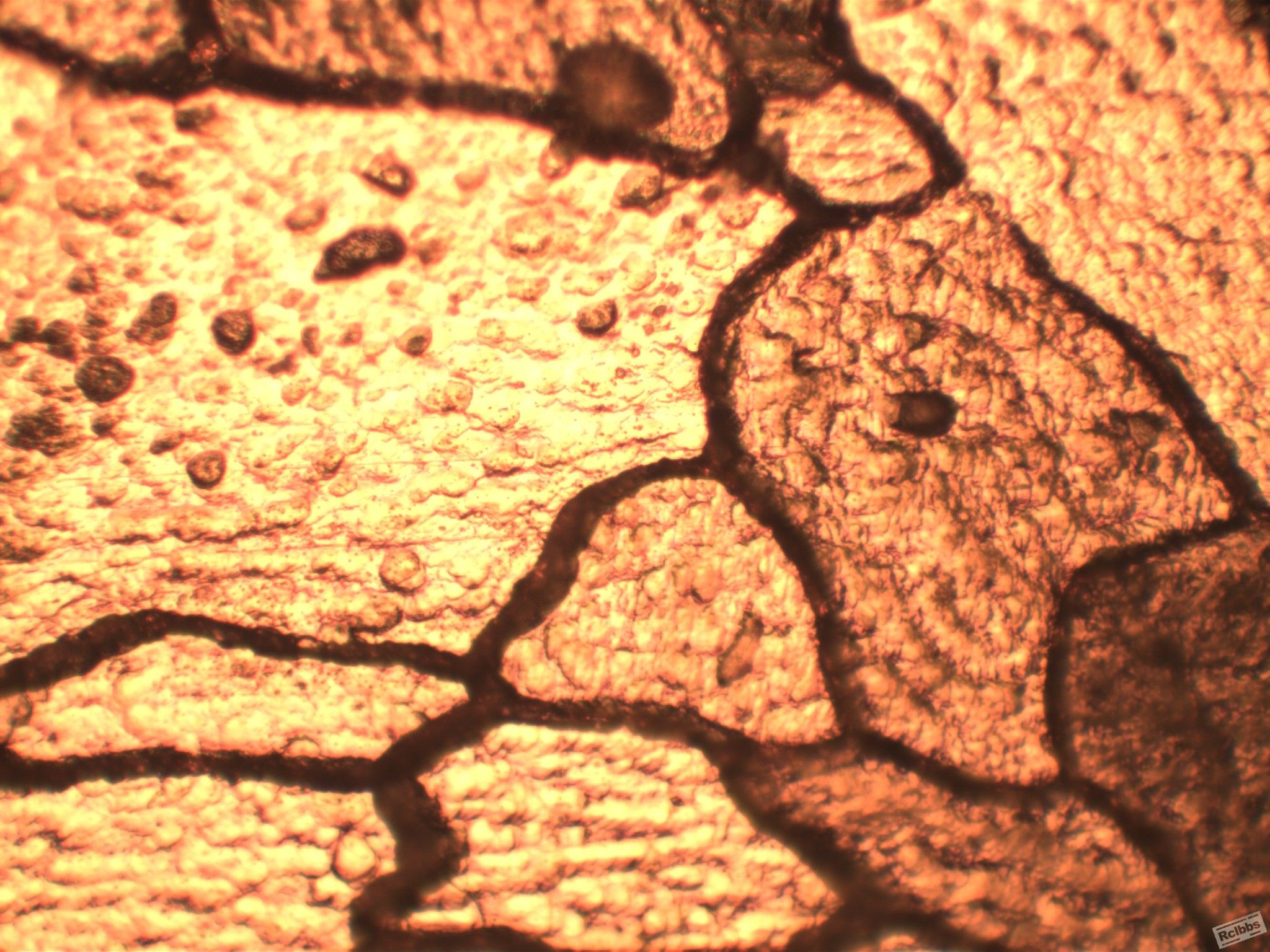

此材料为443铁素体不锈钢材料对接焊焊缝的金相图

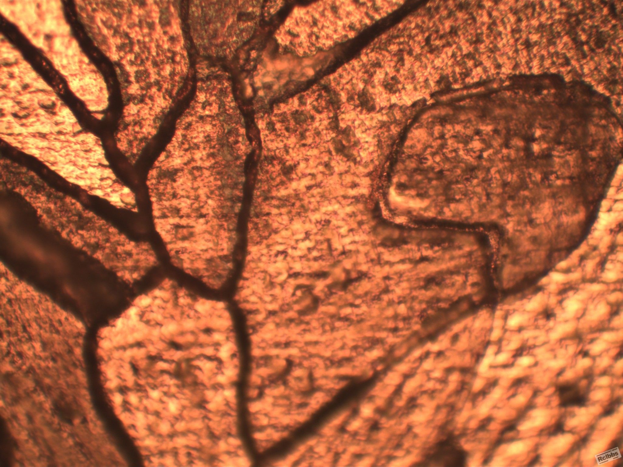

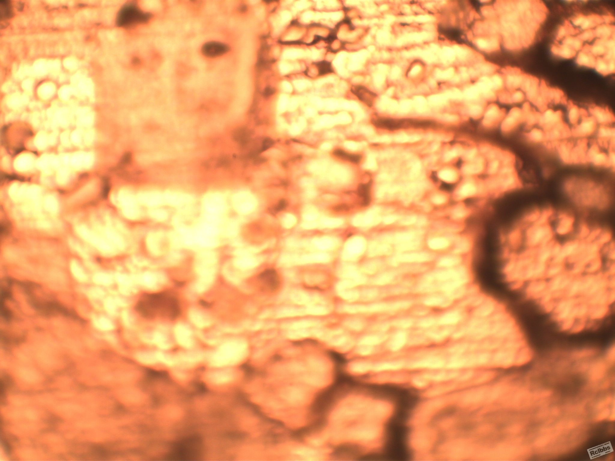

这个我用硝酸和硫酸铜腐蚀溶液的,可以看见组织,但是我感觉不如人意,请大家帮我分析一下,次材料为00Cr21,焊接后晶界好象比较粗大,有点晶界贫铬的现象,经过腐蚀戒指腐蚀后失效。

发表于 2009-11-26 13:12:11 | 显示全部楼层
请文贫Cr有何特征呀
