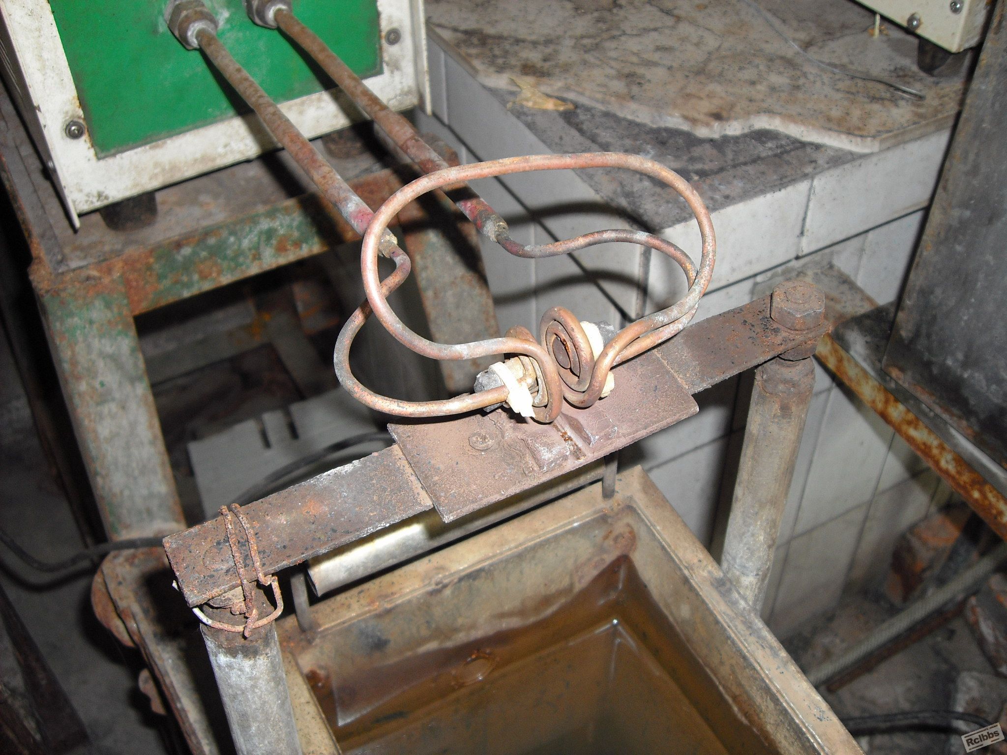

技术要求:那个星形工件需要淬火到HRC50-55  不需要整体淬火 只需内圈淬火
这是我们目前采用的淬火方式 不过很不稳定   单面硬度不均匀  水仓里的水是循环水  工件材料为45#钢  感应圈的中心放置的是磁棒  工件55mm×15mm×6.3mm(既为上图所示工件)
问题:1、工装如何改进
           2、影响高频淬火的因素有那些 就我目前这种淬火方式 如何避免
谢谢各位帮忙 !!!

工件两面的硬度是否都进行了检测,看你的所谓工装很难保证工件两面的加热温度均匀。
发表于 2009-8-6 21:31:45 | 显示全部楼层
从你的图片来看,你的感应加热线圈比较大嘛,而你说的你的工件厚度只有6.3mm(是比较小了吧),所以就难免出现加热不太均匀,淬火硬度不均吧!而且工人在每一次放置工件的位置也不可能老在一个点,所以各个工件就有差别了。

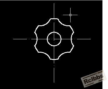

各位有没有什么办法帮我改进一下工装  我也知道这个工装不科学 可是实在想不出还有什么办法  工件是带孔的 星形片 外径56  内径16  厚度6.3
谢谢

1、图中看,你的零件无法准确定位的.
2、感应器效率低,管路太长
3、可以延长并严格控制加热时间,保证加热均匀

我把工件发上来了

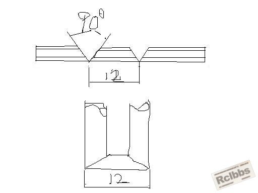

用5mm铜管在弯头出切两个90度的间距12mm的斜口弯曲后焊接,这样能伸进15mm的孔内,
设计、制作一个工装,利用零件外圆准确定位,

不好意思 没看懂 你能在说明白一点吗?谢谢
旋转工装我已经想好怎么做了  现在就差感应圈不知道怎么做好

画图板里画的草图,你试验一下,制作很简单,可以在缝隙里加入导磁体提高效率。弯曲缝隙处焊接不漏水

材料是45#钢 55×15×6
热处理要求:表面硬度Hrc 50-55   不需要整体热处理 只需内孔周围热处理
