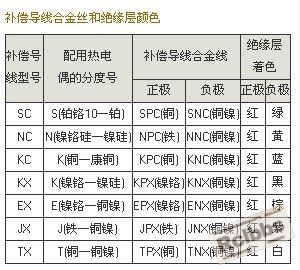

发表于 2010-8-21 15:59:29 | 显示全部楼层
我在常州几家客户调试的时候遇到这样的事情,炉子里面的温度和实际测温的温度相差15到20度,热电偶和温控表都检查过了,都确定是好的,查不出问题,后来想到了热电偶补偿导线(热电偶K分度的)的问题,经测试客户买来的补偿导线是假的,两根线都是铁的,这种质量的线在低温和刚开始使用的时候看不出来,时间一长,问题出来了,温度差的太多,请各位注意了!附图:热电偶补偿导线的区分
