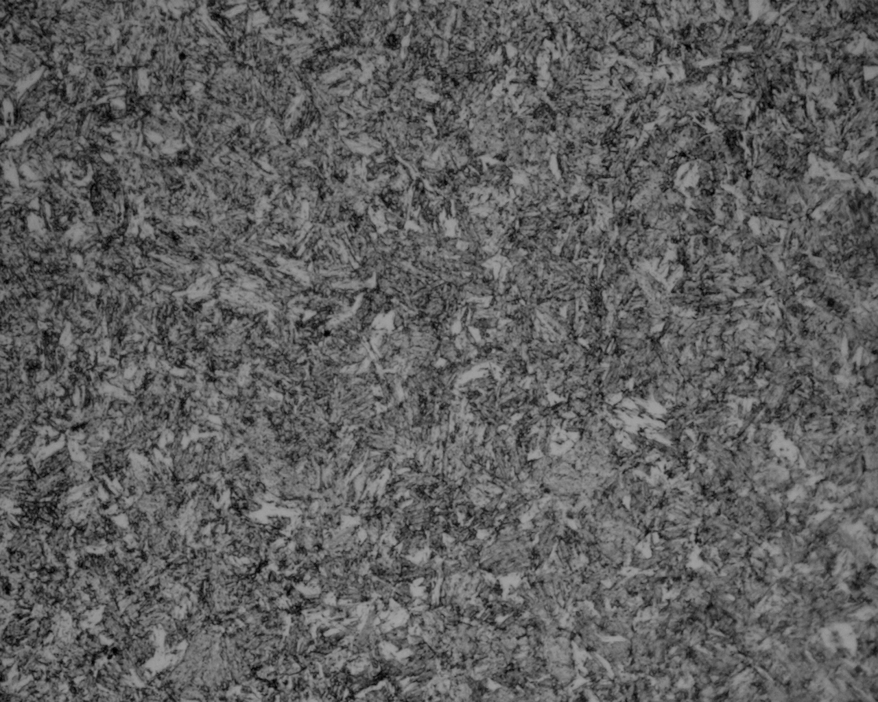

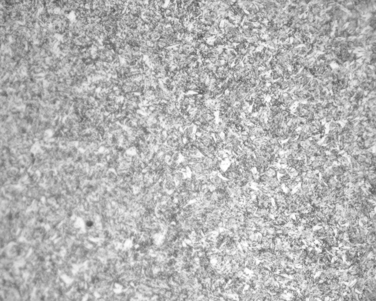

这是两个30MNSi调质后的金相图片,请问是什么组织。
1000X
1000X
1000X
1000X

发表于 2007-5-30 19:35:34 | 显示全部楼层
1000倍的啊?你最好找个500倍的图片,因为对调质组织的判定图谱是用的500倍的,GB/T 13320-91 钢质模锻件 金相组织评级图及评定方法,里面有对调质状态的组织图,按铁素体的量和形态来评定
发表于 2007-5-30 20:21:09 | 显示全部楼层
图片没有标尺,也不知道贴上来后有多少倍。组织够细。。。
发表于 2007-5-31 10:17:33 | 显示全部楼层
1000倍,还真未见识过。
签到天数: 8 天
发表于 2007-6-5 12:52:22 | 显示全部楼层
回火:l索氏体+少量铁素体+少量托氏体 :lol :lol
发表于 2007-6-16 11:27:21 | 显示全部楼层
确实放大倍数太高.组织图1应该是马氏体图2应该是回火屈氏体加铁素体
签到天数: 65 天
发表于 2007-6-16 13:00:55 | 显示全部楼层
能不能说明热处理工艺
发表于 2007-6-22 11:53:50 | 显示全部楼层
970淬火 然后380回火  是不是啊  中频加热
发表于 2008-2-11 19:37:34 | 显示全部楼层
pc钢棒阿 搂主(楼主)生产PC钢棒
[ 本帖最后由 liyi911 于 2008-12-20 07:30 编辑 ]
发表于 2008-2-12 13:03:23 | 显示全部楼层
如果是500倍的话,就是中温回火组织。
发表于 2008-2-12 15:30:28 | 显示全部楼层
回火索氏体+少量铁素体
