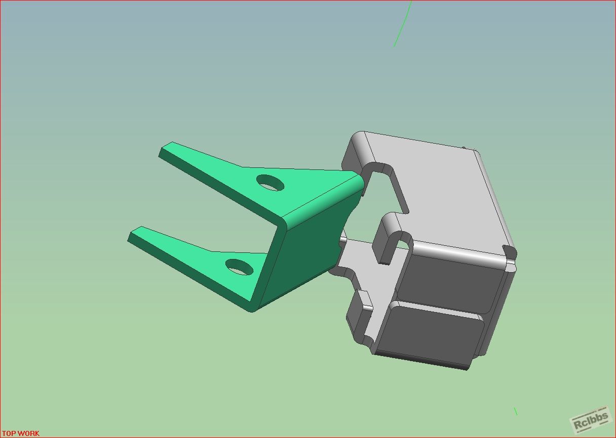

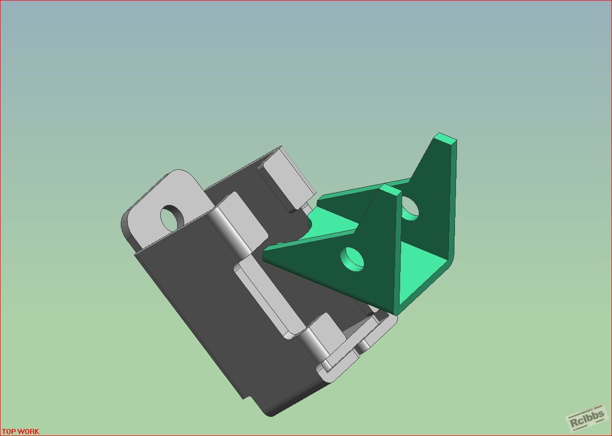

     由于工作关系,最近遇到了个难题。我们工厂是做手动工具的,里面有两个耐磨件,需要在2次冲压成型后,配件再热处理。材料是ST12,厚度1.5毫米。
渗碳太薄,不耐磨。渗碳厚度厚了,产品没有韧性,容易断裂。 现在在用SK5实验,硬度在50HRC左右,不耐磨,硬度在60度左右,太脆,容易断。请各位大哥,大侠帮帮忙,用什么样的材料冲压,再热处理,可以使两个配件能经受住2万次左右的冲击摩擦。小弟在此谢过 本帖最后由 wangqinghua196 于 2009-9-26 19:57 编辑
 楼主| 发表于 2009-8-19 19:44:19 | 显示全部楼层
灰色配件的中间有一弹簧

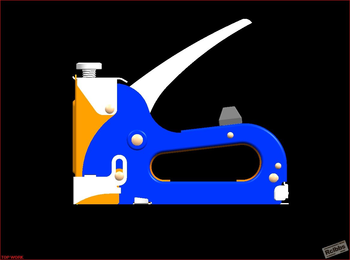

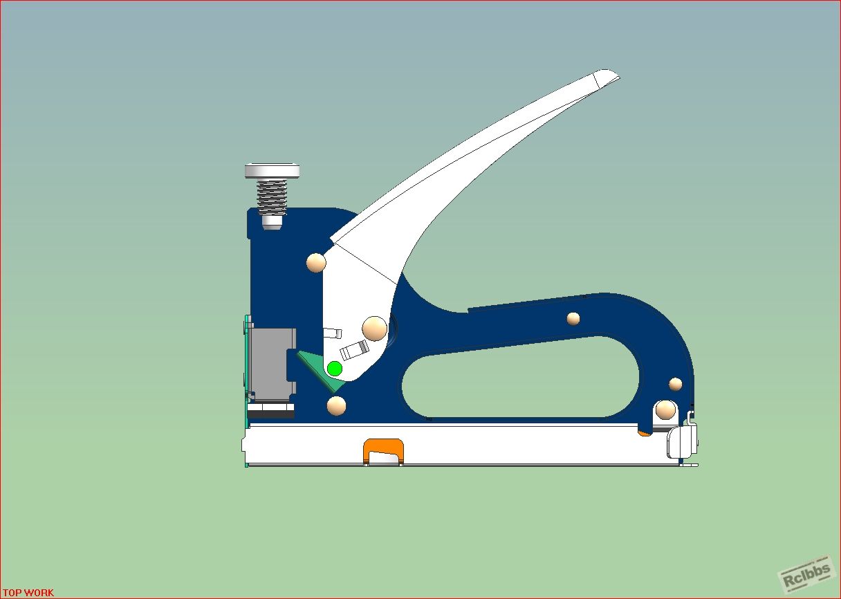

我们做的是手动钉枪,和气动钉枪的效果类似。我首页发的图,就是那两个配件。等下我再发个全图。给大家研究
