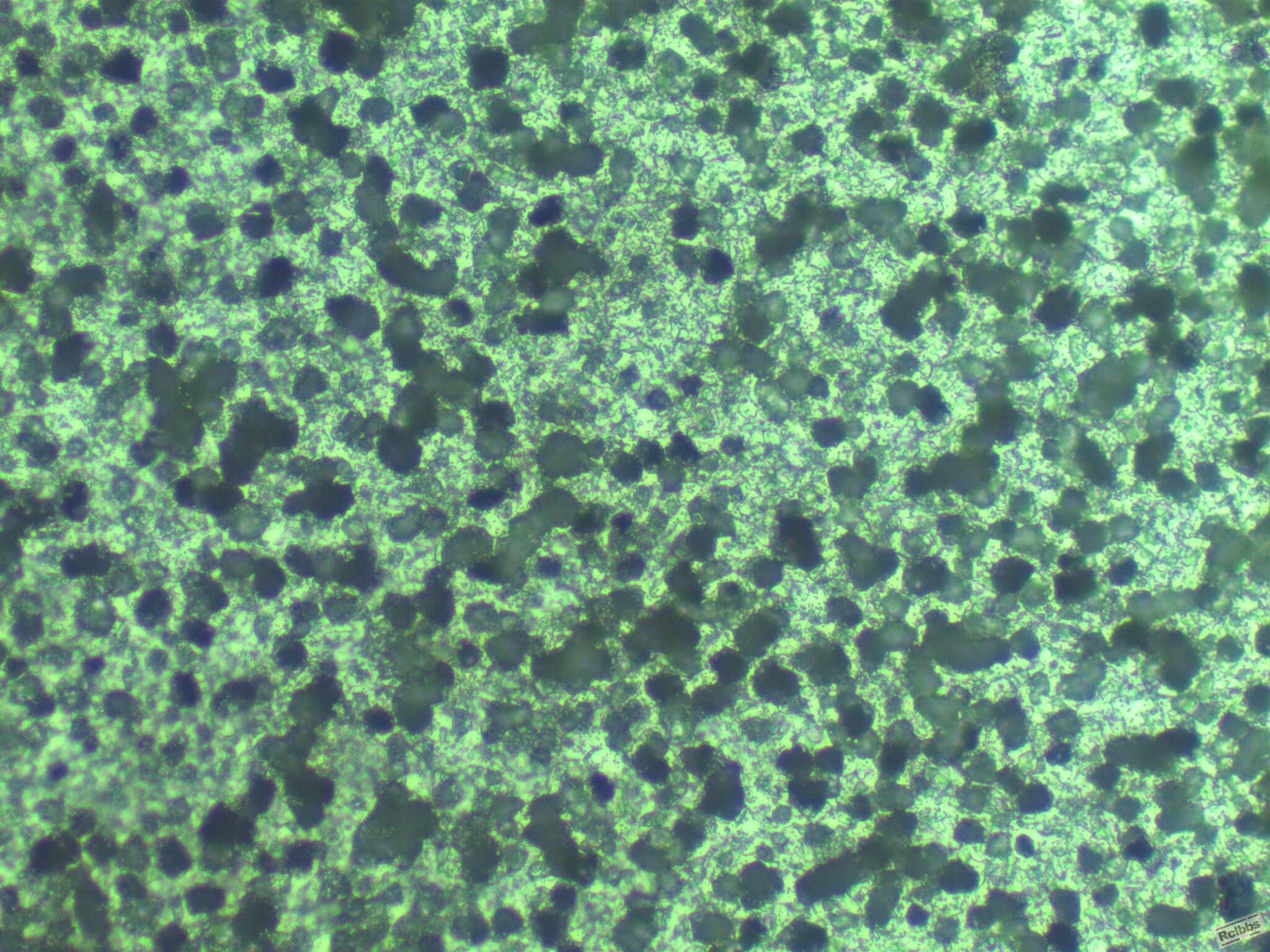

420F热轧态,用硝酸氢氟酸腐蚀后的金相见图1,

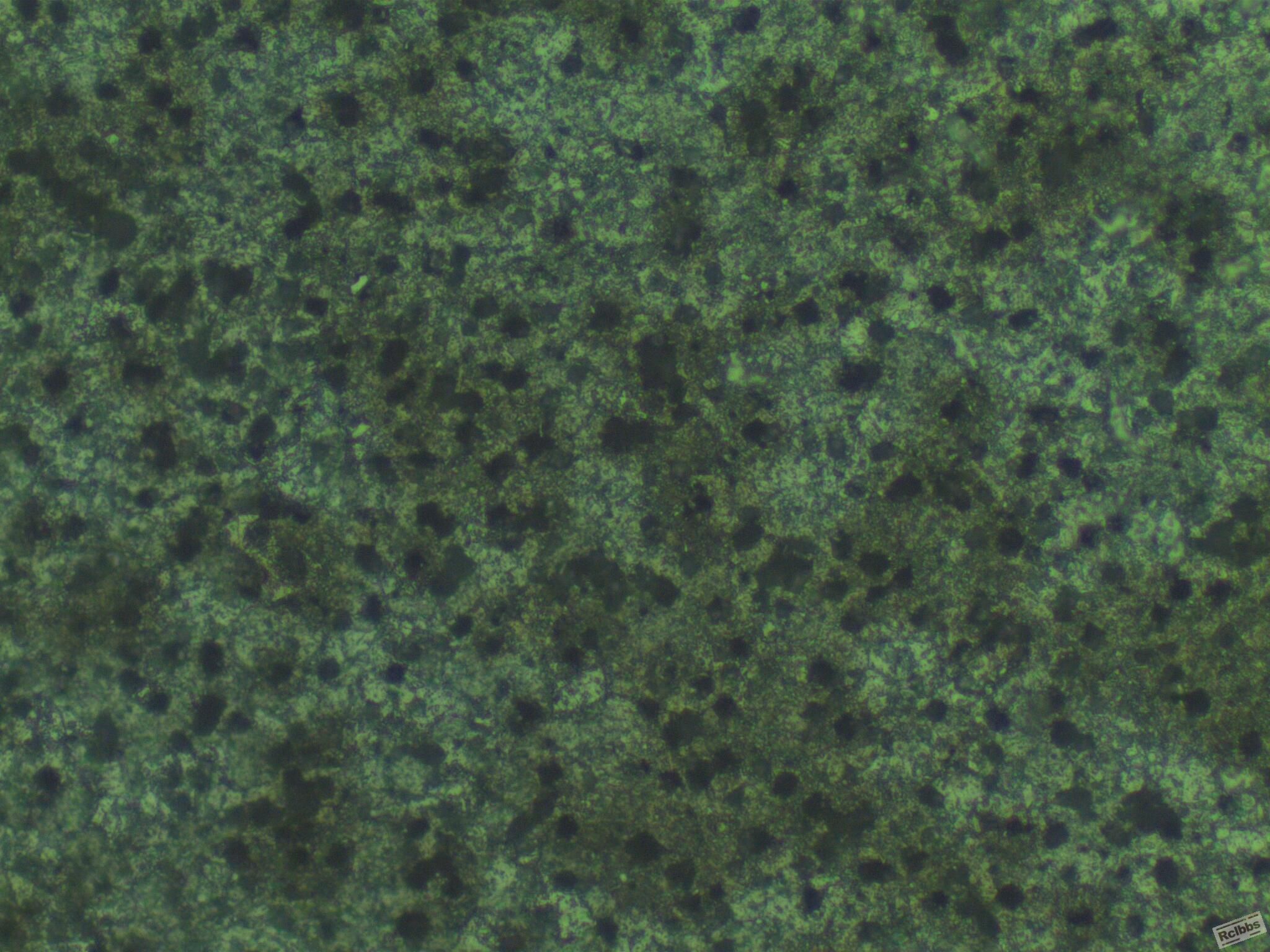

420F冷拉再结晶退火态 见图2
请高手分析下,420F理想组织应该是什么样的啊
我这个图上好多黑色小块,是什么啊  是碳化物被过腐蚀了吗?
发表于 2009-11-3 19:23:17 | 显示全部楼层
应该是腐蚀出来的孔洞
发表于 2009-11-4 11:53:21 | 显示全部楼层
腐蚀没做好
发表于 2009-11-4 11:55:19 | 显示全部楼层
硝酸酒精就可以了
签到天数: 516 天
发表于 2009-11-5 09:03:04 | 显示全部楼层
应该是腐蚀过重,建议重新腐蚀
