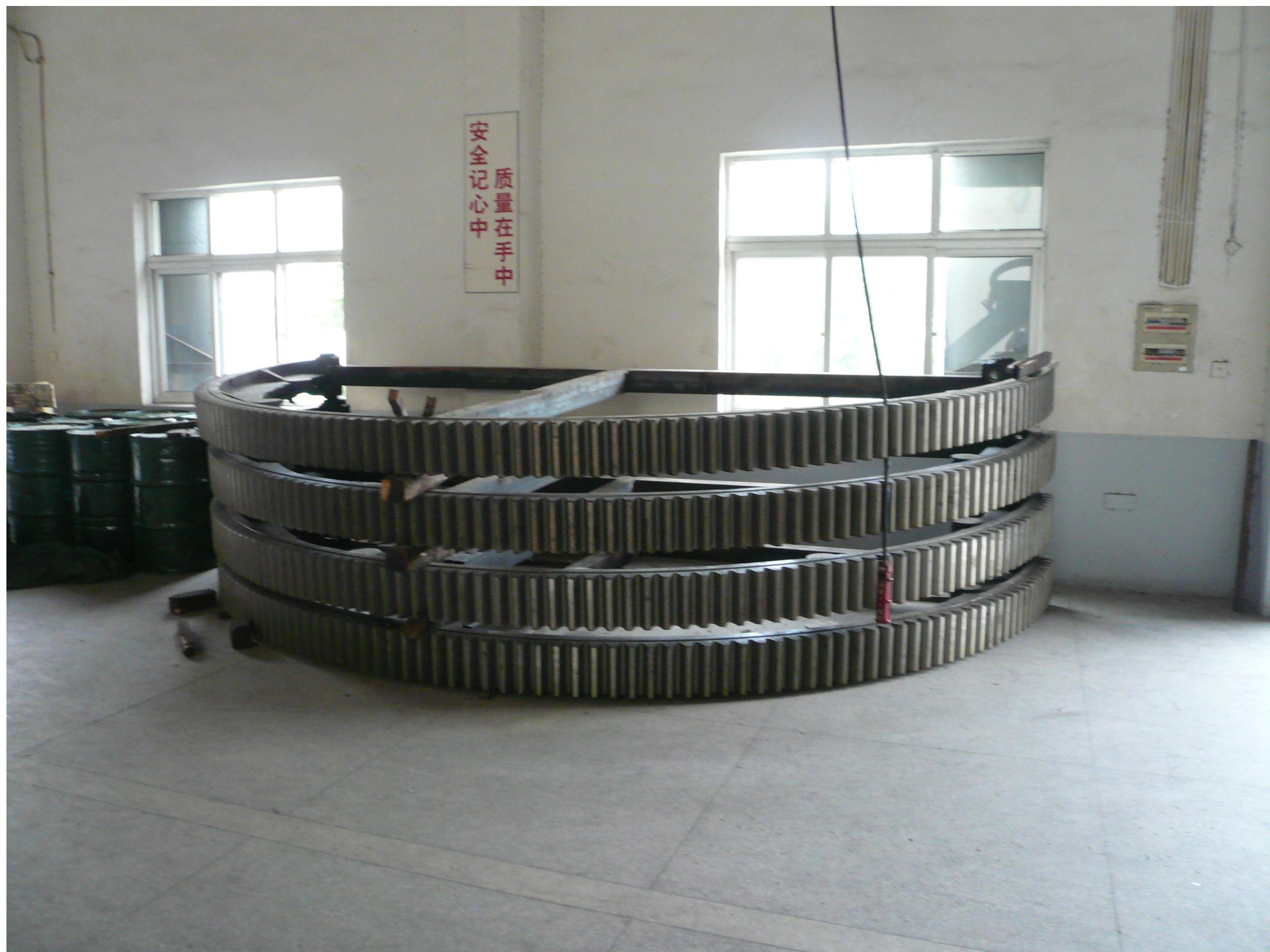

前天去上海一热处理单位竟然可以处理这样的大件,是高频淬火处理,算是开眼界了!!

这种工件要求只有在齿部增加硬度和抗耐磨性,所以采用高频比较实惠~!
在四川德阳二重,他们的热处理炉是建在地坑里面的,下去的时候要座电梯,大约有个5楼那么高,直径也在5米左右....

发表于 2007-6-1 14:23:39 | 显示全部楼层
这还不算,我见过直径2.0米,淬火要一个星期.
发表于 2007-6-1 14:42:25 | 显示全部楼层
我见过做大炮管的,炉子大概是3层楼的高度

从照片看, 是半齿轮,的确首次看到,不过我们只加工过整个齿轮,直径最大4.5mm

没有什么了不起,我在国营单位时做高频的工件比这个还大。大型齿轮工件的齿部加硬是用中高频的。我曾做过直径四米的齿轮高频淬火。

单齿淬火,可以实现,不过大齿轮一般没必要再处理了

我做过这样的东西`葛洲坝船闸上的齿圈2米5我一次做了6个`用了1个星期```高频淬火``

第一次看见做这么大的.我也做过几年2.3米直径的.但只是链轮.也是单齿淬火.

着是小事,比这还大的都有,要看他的模数,来看他是用高频还是用中频,不过这样的齿轮一般的都是单齿抛的

这种产品的热处理要求应该不是很高
