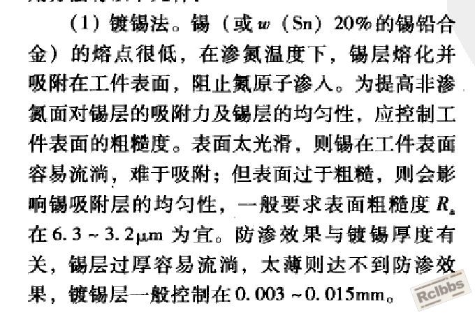

众所周知锡的熔点大约为232度,可是在500多度的渗氮温度下为什么不融化还起到防渗作用?

500多度的渗氮温度下是氧化锡吧?

同样问题,我也想知道,
这样的工艺我没有遇到过。。。不知道防渗效果怎么样

以前有用镀铜防渗的

1# 初级工
那么你又是怎么知道它没有溶化的呢?
