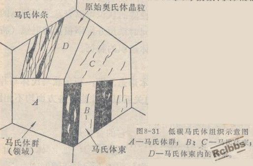

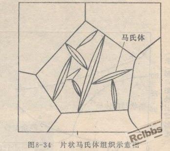

发表于 2009-9-15 20:25:38 | 显示全部楼层
书中关于马氏体形态的示意图
WJFU66 + 5 感谢上传!
