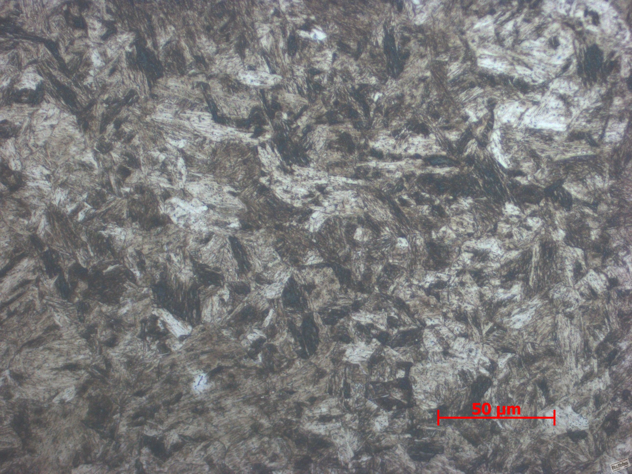

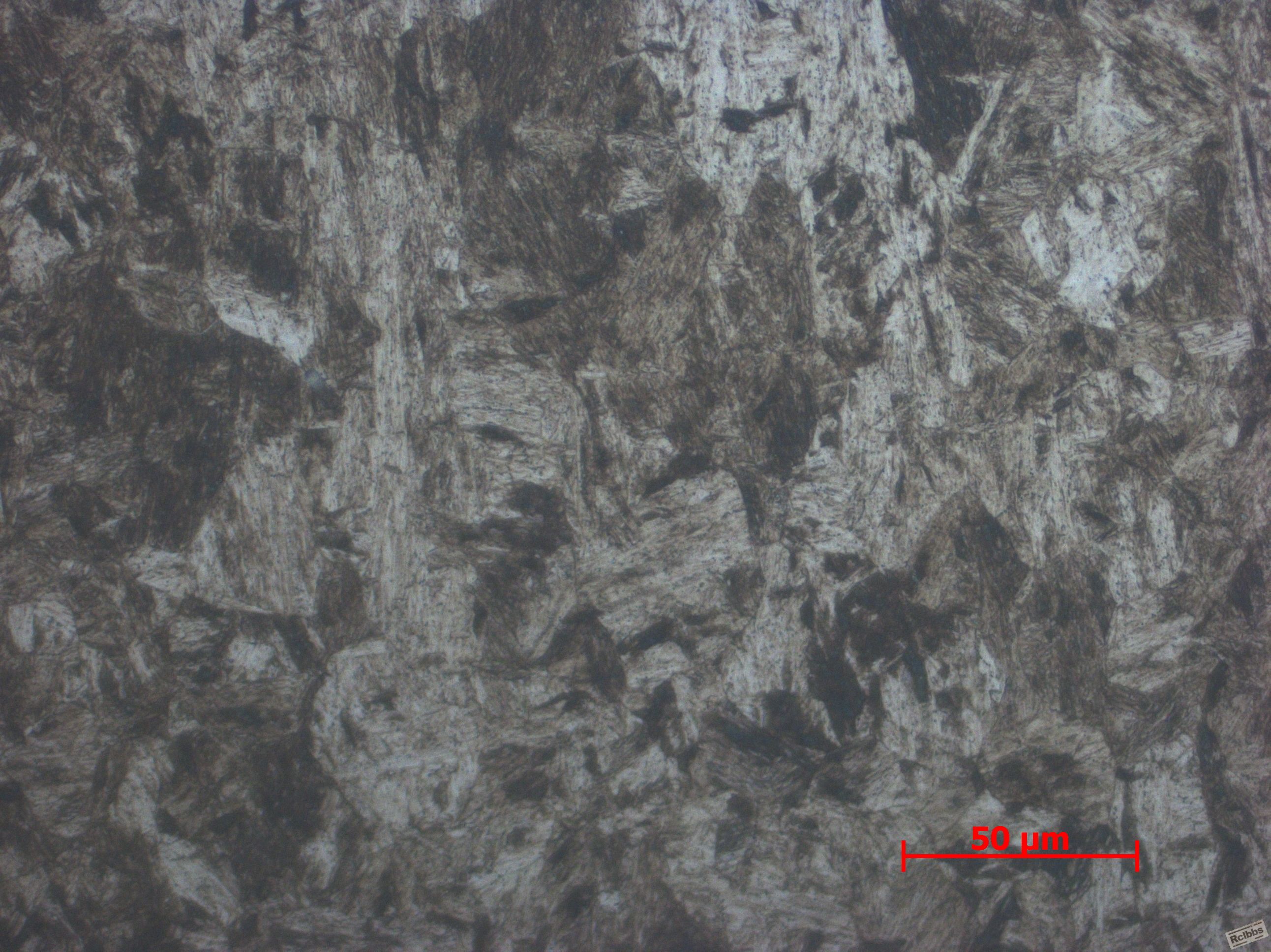

发表于 2009-9-13 14:29:24 | 显示全部楼层
回火马氏体+残余奥氏体 +小颗粒碳化物 ,可以知道组织不均匀,马氏体级别在3-4级,但奥氏体晶粒不均匀,级别在6-7级吧,
发表于 2009-12-26 01:52:59 | 显示全部楼层
晶粒不均匀,比较粗大。 材料原始组织差或热处理过热,冷却不行

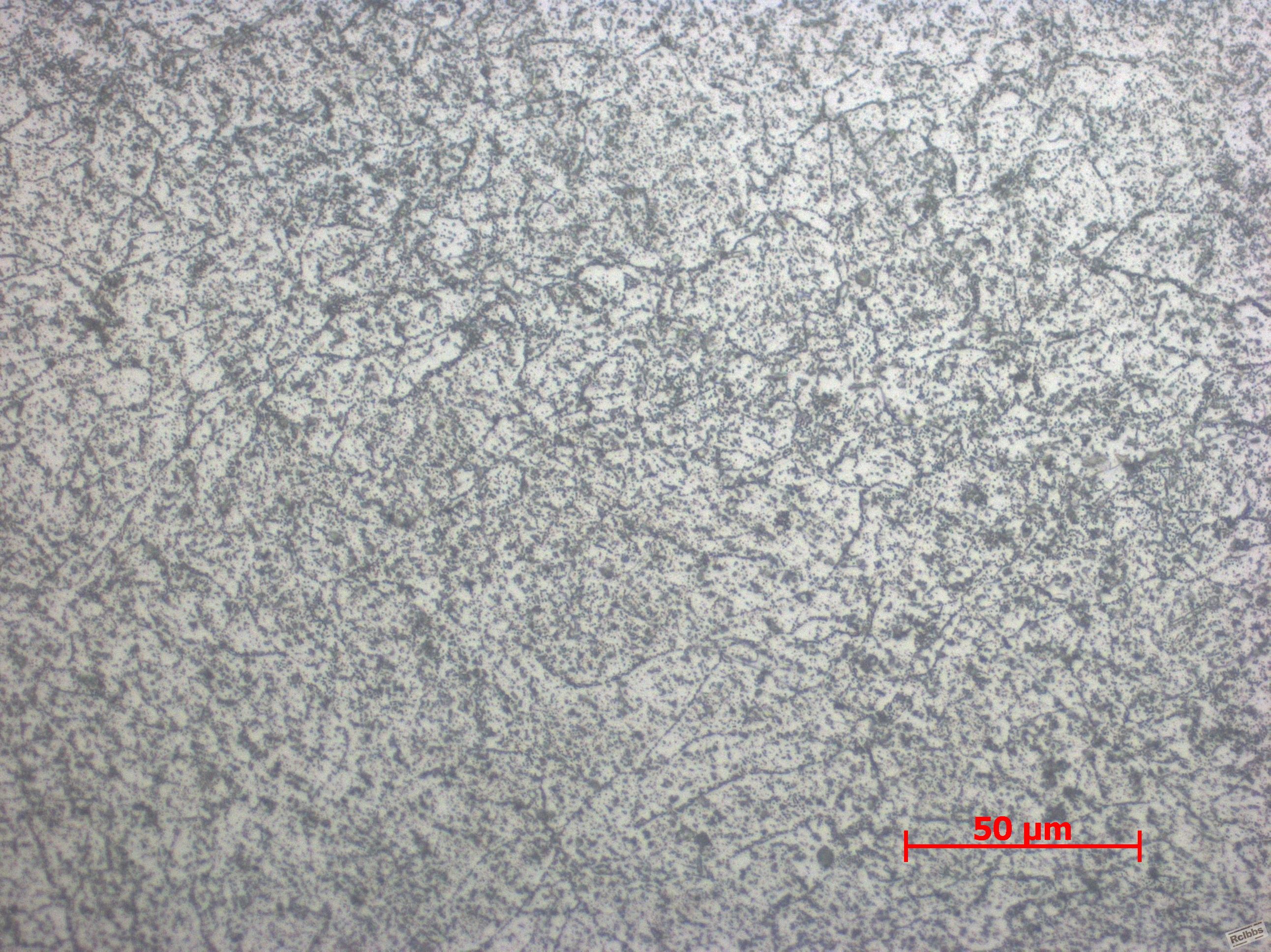

发表于 2012-4-12 17:32:29 | 显示全部楼层
和我做的H13的金相对比一下
工艺是球化处理 500倍

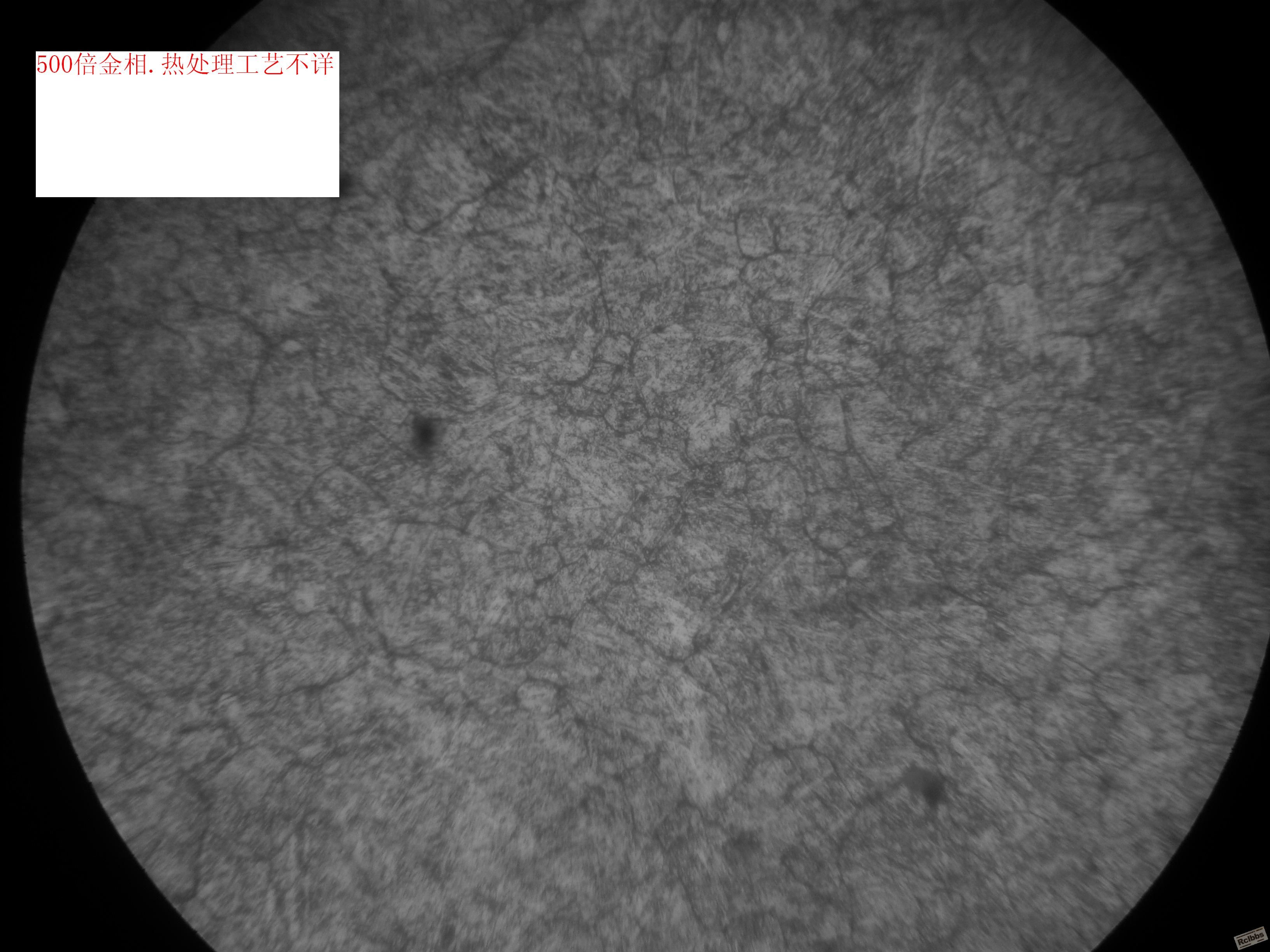

发表于 2012-4-12 17:34:59 | 显示全部楼层
再发一张 1030油冷 580回火组织
并请高手讲解一下上图中的球化效果
500倍
500倍

发表于 2012-4-12 20:08:05 | 显示全部楼层
淬火的图片组织真的看不清楚。
