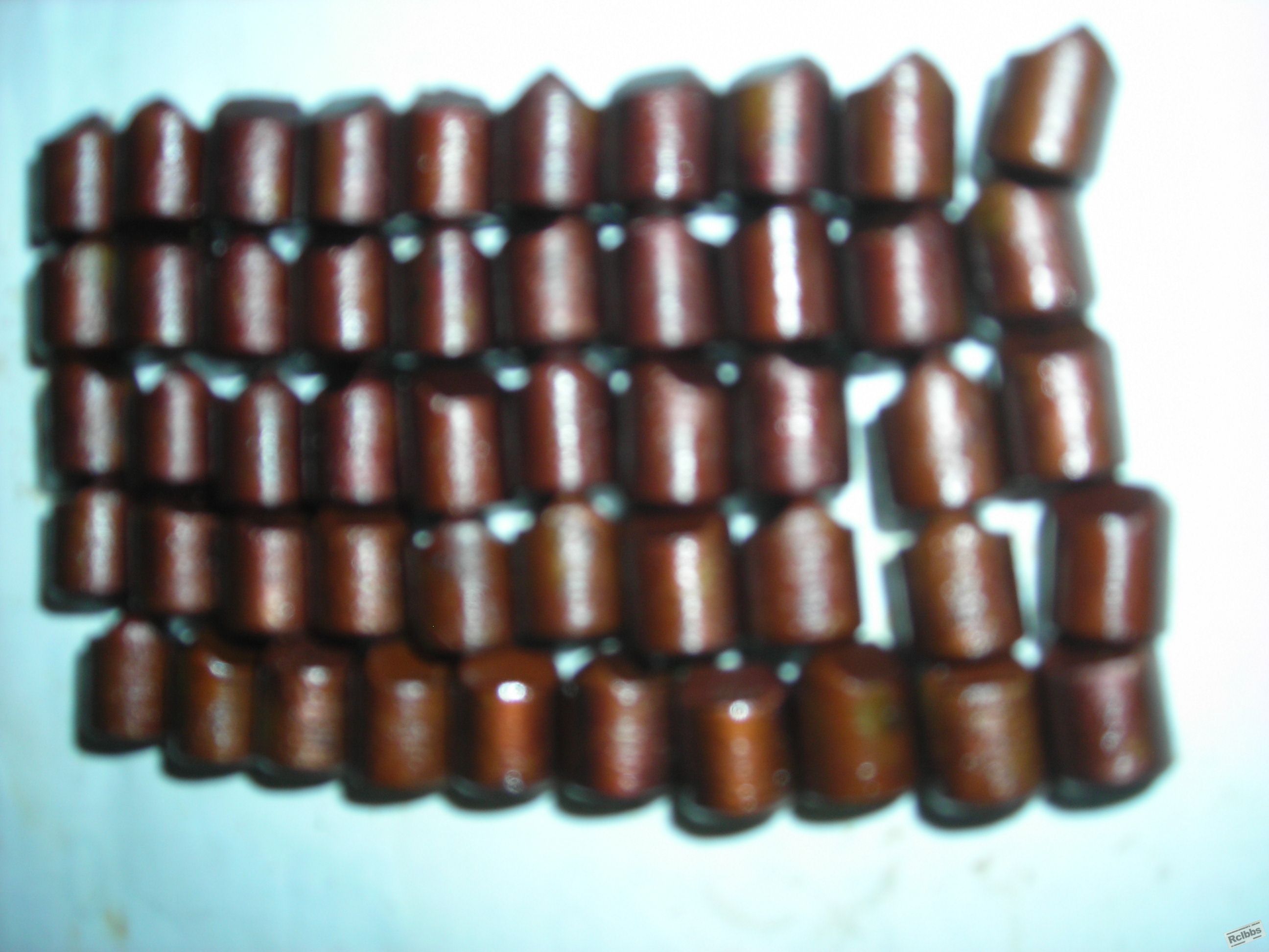

单位最近有批定位销发蓝 材料为60Si2Mn 颜色是黄色,近似于锈蚀,这种颜色正常么?材料不同,发蓝 发黑的 颜色都有什么不同啊
发表于 2009-9-15 16:40:20 | 显示全部楼层
这颜色,有点像铸铁做普通发黑.不同的材料发黑的工艺都有一定的区别!低碳钢的颜色最好,也最容易上色,含碳量越高上色越慢,合金的影响就想请教各位大侠?有没有资料可查?

发表于 2009-9-15 16:59:35 | 显示全部楼层
此材料发蓝后的颜色是红棕色的。

发表于 2009-9-16 08:37:49 | 显示全部楼层
出现这种颜色的原因是含Si高,如果要黑色,QPQ发黑可以,但成本高些。

发表于 2009-9-16 15:42:58 | 显示全部楼层
发蓝 发黑的 颜色不一样,你的工件是不是时间长了,有了锈。

发表于 2009-9-16 20:35:52 | 显示全部楼层
这种颜色正常,我们这儿干过这种材料的发蓝,表面颜色类似紫铜色。
发表于 2009-9-16 20:46:27 | 显示全部楼层
60Si2Mn这种材料含si如果发黑在槽液浓度不高和发黑时间不足的情况下你的工件颜色是正常的,如果你想发成黑色加长发黑时间和提高槽液浓度一种很好的办法。

发表于 2009-9-17 08:15:25 | 显示全部楼层
发蓝发黑颜色应该一样吧,同意楼上的说法,使用发黑溶液浓度降低所致!

发表于 2009-11-23 21:08:30 | 显示全部楼层
60Si2Mn这种材料含si,发蓝后的颜色呈红棕色正常,一般钢材发蓝后的颜色是蓝黑色的。
