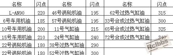

发表于 2009-9-19 00:01:41 | 显示全部楼层
yousbbt123
对啊,用的热处理油是用来等温淬火的,现在考虑用机械油,但是机械油的闪点太低了,所以考虑汽缸油,但是对汽缸油不是了解,所以希望您能给与帮助...
还有,那个汽缸油的闪点是多少啊,能达到340摄氏 ...
yousbbt123 发表于 2009-9-17 10:39
楼主的问题在表格中基本可以找到答案。
使用汽缸油是可以保证闪点,汽缸油的耐老化性能和冷却速度就不能和专业淬火介质相比了。
一般情况下合成型油品的成本相对较高 本帖最后由 huangshike 于 2009-9-19 00:03 编辑
