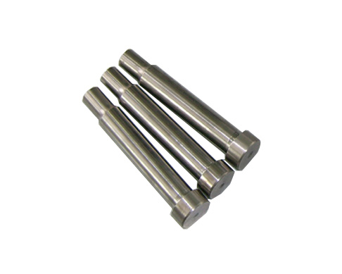

 楼主| 发表于 2007-7-24 17:15:38 | 显示全部楼层
我发以下主要工艺参数!
、主要参数和性能
表面成分        VC  NbC    TiC等        热处理方式        盐浴法
处理温度/°C        850~1000        处理时间/h        12~16
硬化层厚度/um        6~15        变形倾向        小
光洁度        Ra0.2之内同处理前        与热处理工序关系        同时
后加工必要性        不必要        硬化层均匀性        均匀
[ 本帖最后由 daiwulin 于 2007-7-24 17:18 编辑 ]
TD处理后的标准件
TD处理后的标准件
