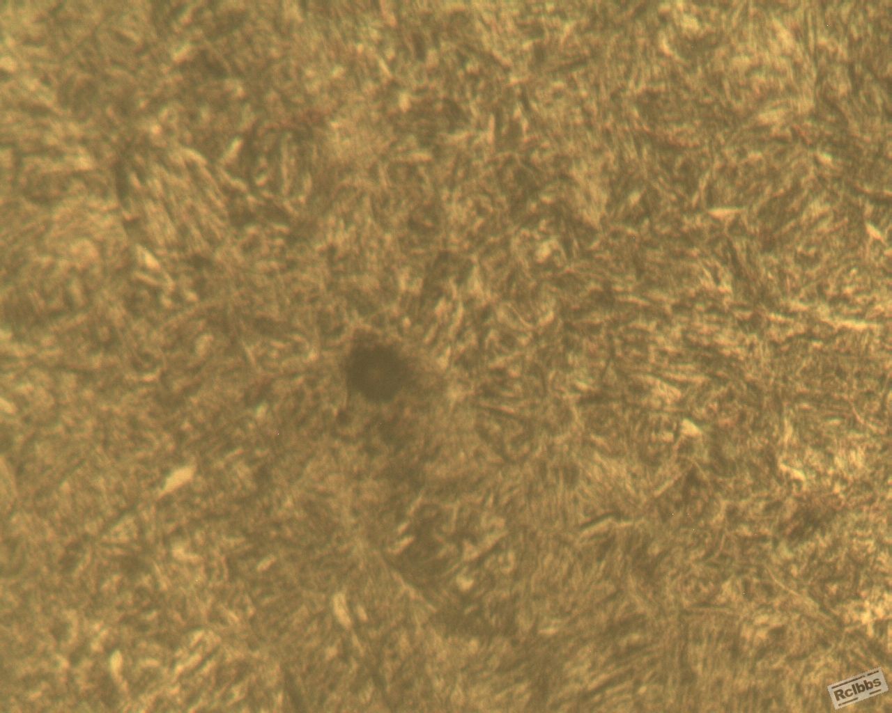

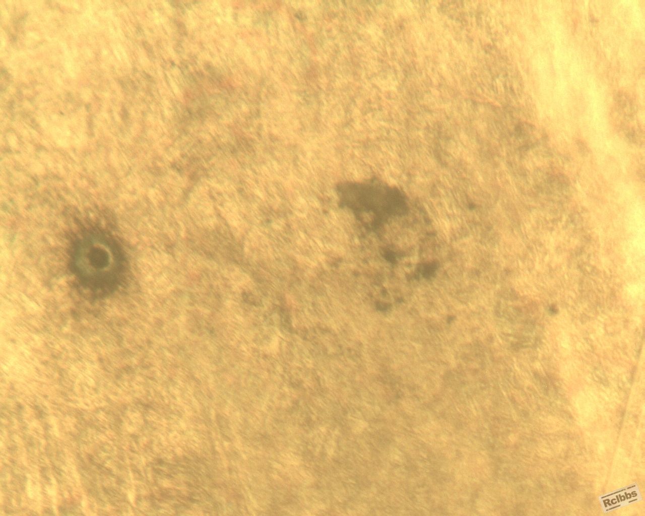

我公司42CrMo轴,直径14,调质后硬度HRC35-43,使用后部分从螺纹处发生断裂,做的金相如下,请讨论断裂原因:

裂纹源是何(和)形状的?调质(制)后加工的螺纹是否早先存在裂纹?只看金相好像很难判断,照片不是很清晰啊! 本帖最后由 所以因为 于 2009-9-20 15:36 编辑

发表于 2009-9-19 22:03:17 | 显示全部楼层
好象是淬火裂纹.在淬火方法上找原因.

发表于 2009-9-20 12:46:59 | 显示全部楼层
图片上那个黑点是什么呢?不过我也觉得你的硬度太高了,回到30~35应该会好点的。
你的工艺怎么样呢?42CrMo处理起来看起来简单,其实不同的工件还是有很大差别的。

发表于 2009-9-20 15:31:40 | 显示全部楼层
谈谈我的看法:从第一幅金相照片上看,组织粗大,疑为淬火时加热温度过高,也可能是原材料过热引起;照片中的黑斑应是金相试样表面有污物。

从楼主的12#帖看,果然是组织粗大的过热组织。其次,你的工件是否经过表面处理?经过酸洗?酸洗会造成氢脆!
发表于 2009-9-21 21:41:14 | 显示全部楼层
那个黑点是什么?感觉跟铸铁里的挺像啊,检查过成分吗?

发表于 2009-9-21 21:58:30 | 显示全部楼层
楼主对螺栓的要求是12.9级吧,从金相图看组织是粗大了,除了淬火过热应该查一下,回火是否充分也要考虑.
