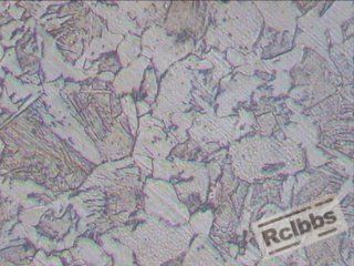

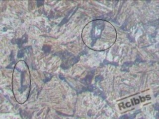

图处中圈着的是何组织?它的心部硬度为4HRC,表面硬度为57HRC.

发表于 2009-9-19 13:24:55 | 显示全部楼层
托氏体、上贝氏体。像45钢没淬透组织,M+T+B
发表于 2009-9-19 17:39:54 | 显示全部楼层
是托氏体, 冷却引起的 。

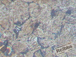

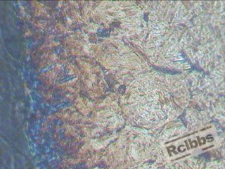

这是外国材料为SAE1117,类似于20钢,技术要求是渗碳处理的,渗层深度为0.3mm,但是我用金相法测量结果为0.6mm,心部硬度真的是4HRC,用洛氏硬度计打的,两个人打的,结果都差不多。它们的具体组织是怎么样?
发表于 2009-9-19 21:06:08 | 显示全部楼层
黑的是屈氏体  心部硬度最好用维氏硬度打
发表于 2009-9-21 12:26:46 | 显示全部楼层
黑色区为非马氏体组织——屈氏体
发表于 2009-9-21 16:02:23 | 显示全部楼层
圈着的应该是托氏体和碳化物。
4HRC肯定不准确!!!应选用HB或HV或HRA  ,不应选HRC标尺!
